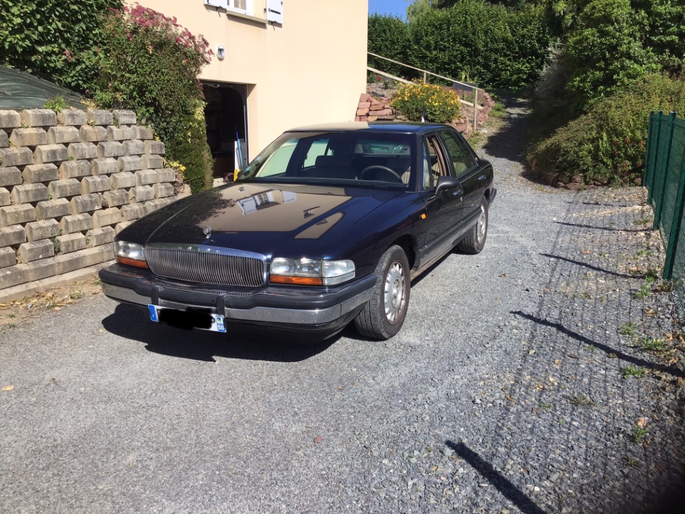

Nico93 Posté(e) le 8 décembre 2020 Auteur Signaler Posté(e) le 8 décembre 2020 Up Du coup mémère reste avec nous et c’est madame qui récupère à la place du Picasso mazout. Gros nettoyage, lustrage de fait récemment. Et puis d’un coup elle m’a pete une durite...au sens propre. La petite qui part de la pompe à eau vers le chauffage...coup de bol c’est arrivé devant chez moi! Elle est montée à 100 degrés Celsius , ça devrait pas poser de soucis. Vu qu’on a toujours le Picasso , elle attend une durite neuve (tant qu’à faire) ainsi que les 2 amortos avant qui sont en route. A part ça , elle roule toujours aussi bien sauf quand je pince une durite d’essence sans m’en rendre compte en changeant le filtre à essence...j’ai cherché un moment avant de me dire que j’avais dû faire une connerie là dessous. Bref Buick27 1 Citer
LULU Posté(e) le 9 décembre 2020 Signaler Posté(e) le 9 décembre 2020 Je les apprécie de plus en plus, ces P.A.... et cette combinaison de couleurs lui va très bien ! Citer
Nico93 Posté(e) le 9 décembre 2020 Auteur Signaler Posté(e) le 9 décembre 2020 L’essayer c’est l’adopter! Ça bouffe 9l à 110km/h, confort royal et pas trop compliqué pour une injection. Ma femme l’adore alors qu’elle se contrefout des voitures en général Citer

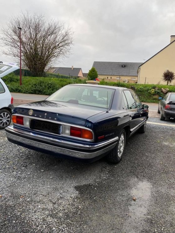

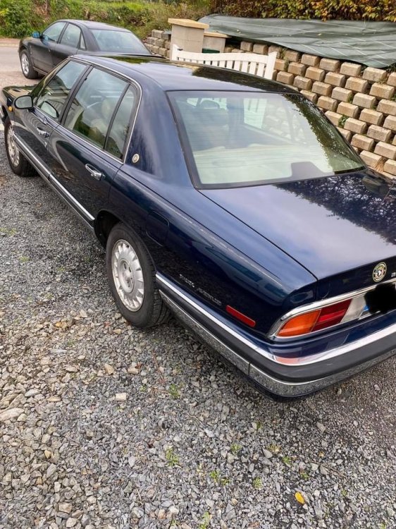

Nico93 Posté(e) le 31 mai 2023 Auteur Signaler Posté(e) le 31 mai 2023 Et voilà , au revoir ma PA… je la regrette déjà . Mais bon elle est chez un passionné, et dans le département d’à côté . The Lion King 1 Citer
