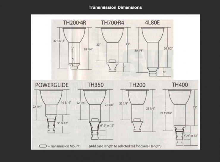

laurent90 Posté(e) le 5 avril 2017 Auteur Signaler Posté(e) le 5 avril 2017 la taille de th350 est la meme ou pas ?? Citer
Pit Posté(e) le 5 avril 2017 Signaler Posté(e) le 5 avril 2017 Comme dit plus haut, il y'a 3 longueurs possibles: Citer
Gilles Posté(e) le 5 avril 2017 Signaler Posté(e) le 5 avril 2017 27.625 pour la th200, 28.25 pour la th350. Ça fait .625 pouces, soit 16mm arrondis. Y'a quoi à couper? Si un spécialiste des us a osé te dire le contraire, dis lui de retourner chez Renault. Et va ailleurs ! Nb: je suis passé comme beaucoup de la Glide à la th350 avec plus que ça. C'est plug and play. Citer
