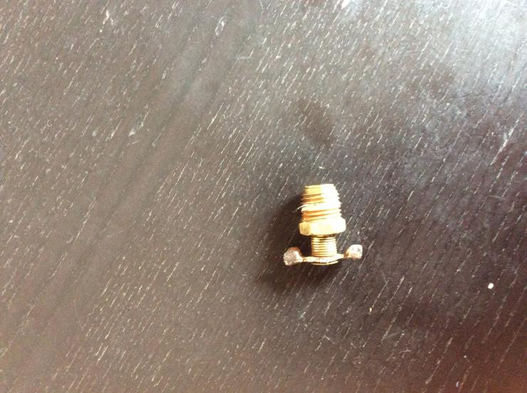

Sur ma Chevrolet caprice mon bouchon de vidange sous de radiateur est hs. J'avais une commande à passer sur ROCK AUTO, pas de bol j'ai commandé du 3/8 et c'est trop gros.
Ni une ni deux je passe une seconde commande, la seule autre taille dispo est 1/8.
Cette fois c'est trop petit.
Il me manque cette satané vis de purge pour redémarrer là caprice. Avez vous une idée ?
Le filetage fait à peut près 1.2 cm, il est connique.
J'ai trouvé un bouchon ( sans vidange mais c'est pas grave ) de la même taille mais ca fuyait.
Il faut dire qu'il n'est pas conique et que je n'ai pas osé trop serrer..
Merci et bon week end
Si le 1/8 NPT (10 mm de diamètre maxi, se réduisant le long du cône) est trop petit, ce doit être du 1/4 NPT (environ 13 mm).
18 filets par pouce (thread per inch, tpi), soit un pas d'environ 1,4 mm (contre 27 tpi, moins de 1 mm, pour le 1/8 NPT)
NB : pour les filetages coniques NPT, le nombre (1/8, 1/4 etc.) n'a rien à voir avec le diamètre de filetage, encore un coup des Anglo-américains pour nous perturber :D .

Les "drain petcock", ça existe aussi en 1/4, mais il me semble bien que le standard Chevrolet est 3/8. Ton radiateur n'aurait pas été remplacé ou bricolé?

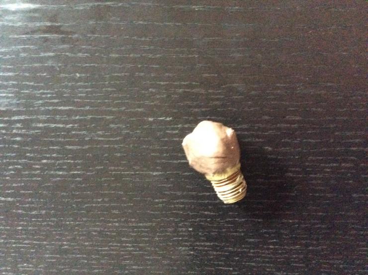

Hier je suis allé chez Castorama. Ils n'avaient pas de vis pour moi. J'ai acheté un bi composant. J'ai fait une grosse boule au bout du la vis. Ce n'est vraiment pas propre mais ca devrait résoudre mon problème de fuite en attendant d'acheter la vis chez nos amis américain.

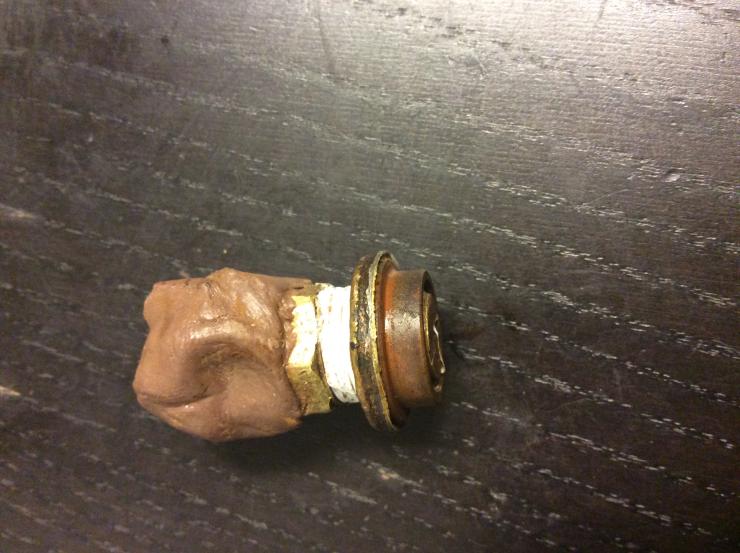

Suite de mon aventure. Cet après midi, la pâte est devenue très dure. Content de pouvoir remdemarrer la Chevrolet, je mets du Téflon sur le pas de vis. Je commence à vider et surprise !! Le pas de vis s'est tour simplement dessouder et décoller du radiateur. Il est maintenant sur la vis de purge qui est elle même dans ma main 😆 ( problème.. )
J'ai donc un trou dans mon radiateur, rien de cassé, le trou est net et propre. Demain je vais démonter le radiateur de la voiture, direction soudeur et je fais installer une petite plaque sur le trou. Plus de vis et surtout plus de fuite.
Je pense que la petite fuite venait de là depuis le début et ce n'était pas la vis de purge en elle même.
