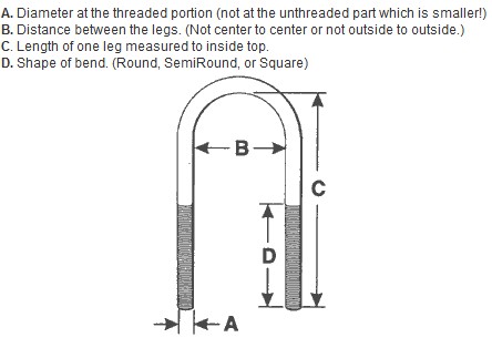

les dimensions de mes brides :
A : environ 10mm (j'utilise une clé 11/16 pour enlever les écrous)
B : environ 78mm (entraxe) sinon 68mm entre tube
C : environ 140mm
D : environ 65mm
on ne sais que choisir, boulons 3/8 7/16 1/2 9/16 .... :sweatingbullets:

10mm ça ne correspond à rien. Soit c'est 9,5 mm (3/8", puisque 25,4 fois 3 divisé par 8 égale 9,5) soit 11 mm (7/16" pour la même raison).
je viens de mesurer au pied à coulisse, le tube fait 3/8 et le filetage 7/16.

HUSKY SPRING UA121R 7/16 pouces x 3 pouces x 6-1/2 pouces
7/16" : OK.
3" : trop large ! 68mm c'est 2"5/8 ou 2"3/4
6"1/2 : 2 à 3 cm trop long, mais pas grave si le filetage est assez long pour recouper.
c'est la chiote, en fait on sais pas si c'est mesure interieur ou entraxe, car dans ce cas 3'' irais sinon oui trop large
