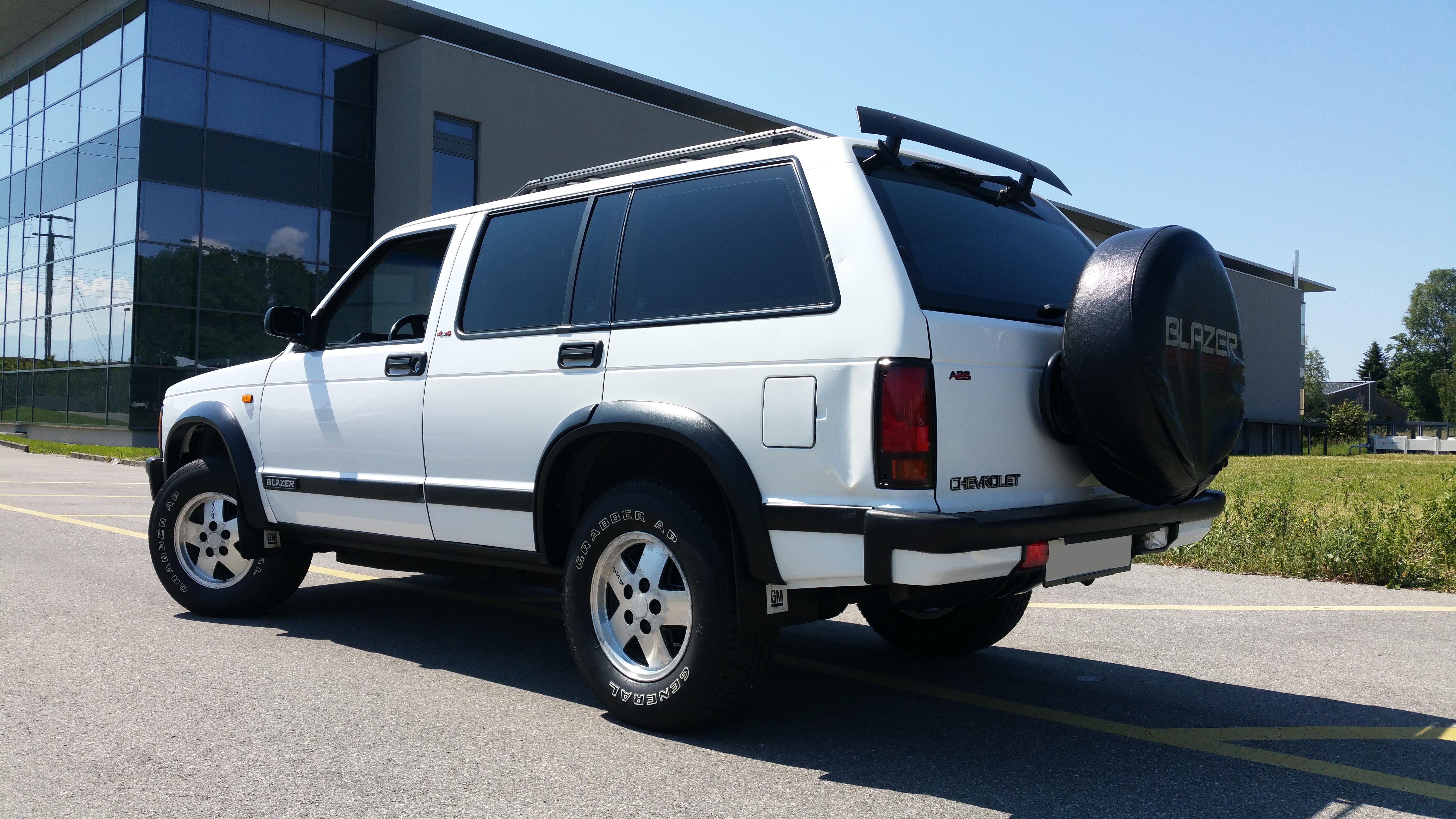

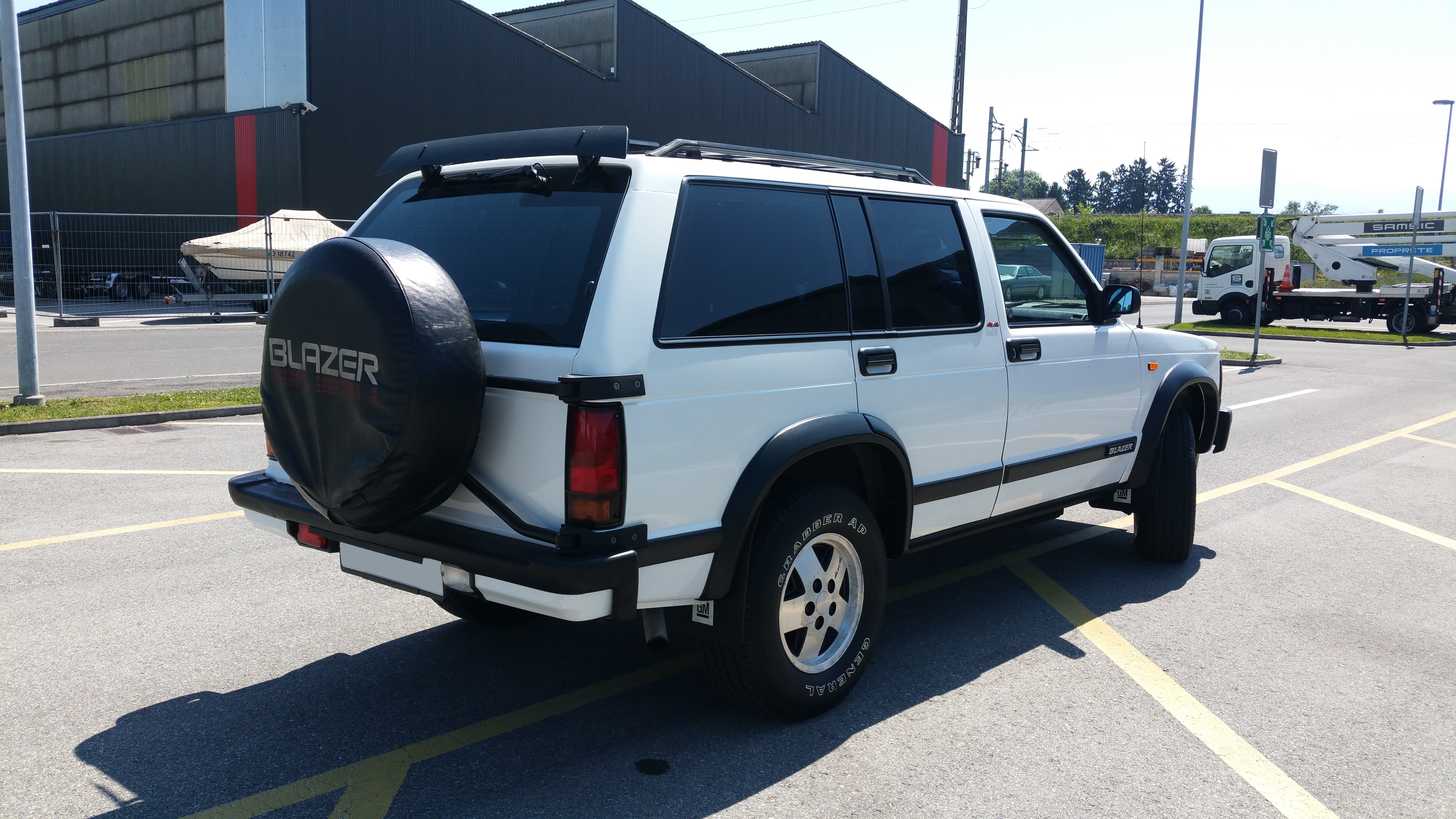

Des tofs...rapatriement:
Arrivé à destination, ou il retrouvera un toit depuis j'imagine bien des années.
Présentations au reste de l'écurie:
Et en balades:
Bref, cool caisse. Pour 300 balles je vais pas médire, il est brave, ce vieux machin. C'est pas le plus beau parmi les beaux, mais c'est pile poil ce que je cherchais pour me taper les longs trajets d'hiver dans le confort, avec une bonne musique, en 4x4 embrayable électriquement d'une simple pression d'un bouton au tableau de bord, avec un SUV pas trop dommage que j'aurais pas de remords à servir n'importe ou et n'importe comment sans trop faire gaffe...le top!

Voilà encore quelques photos du jour, pas glop' puisque prises à l'arrache au bord de la route. J'espère pouvoir faire mieux demain. :)

Bon ben pas vraiment de surprise aujourd'hui, 200 bornes avalées en rigolant, tout va nickel, les niveaux sont parfaits, toutes les réparations tiennent. Vraiment, que du bonheur. Comportement vraiment très sain avec les suspattes neuves aux 4 coins, ça freine vraiment bien, le bruit est vraiment génial et c'est globalement un bahut très agréable (options, insonorisation vraiment bonne, surfaces vitrées, position de conduite, etc.)...après des mois assis parterre comme c'est dans la Cougar, ça fait drôle. En plus de ça ça tourne tellement bas (1400 tours à 120km/h) que la consommation à l'air totalement raisonnable, ce sera a confirmer au prochain plein mais il à l'air de bouffer moins que la Cougar et la Taurus...pour une cylindrée plus grosse. :)
Enfin bref le truc le plus génial dans ce bahut c'est ce V6, c'est vraaaaaaiiiment pas un V6 traditionnel, j'en ai plein le garage des ricaines en gros V6, mais celui-là, il se comporte vraiment différemment. C'est vraiment un couple de V8, ça grimpe aux arbres, jamais une seule fois besoin de passer le premier tiers de course de la pédale pour que ça reparte, même en très fortes côtes et sur les longs faux-plats ça continue de pousser...ça cire les roues comme de rien au démarrage, ça tourne hyper bas dans les tours même largement au-dessus des limitations sur autoroute...bref...bluffant. Avec ça la 4L60E est terriblement bien étagée, quasiment jamais besoin de rétrograder, la deuxième est longue comme un jour sans pain et parfaite pour les montées de col...topissime. C'est au volant qu'on met peu de temps à comprendre pourquoi il s'en est vendu tant par ici...mécaniquement il est surprenant ce cageot.
Le seul truc potentiellement reprochable à ce SUV c'est les effets secondaires de la conception agricole susmentionnée: Sur les routes de merde pleines de petites bosses et aspérités on se fait pas mal branler (à vide, avec lames derrières et barres de torsion devant forcément ça ne pardonne pas), mais heureusement c'est bien le seul cas de figure ou ça se produit, sur routes propres c'est nickel et sur les bosses et vrais nids-de-poules ça amortit nickel. :)
Celui-ci à encore deux problèmes à solder (en plus des quelques pièces manquantes à compléter à l'intérieur, comme l'allume-cigare ou la charnière du vide-poches central):
-La clim', vide. Elle est bien là, connectée, et le compresseur embraye dans le vide...demain je cherche un frigoriste pour faire le plein, ce serait quand même chouette, surtout avec le cuir, ça chauffe.
-Les joints de pipe d'admission, qui ont été très mal refaits par un précédent goret et qui pissent de partout: Le LDR fuit le long du bloc par les 4 coins de la pipe, et la fuite est suffisamment importante pour que le circuit n'arrive pas à se pressuriser, du coup il tourne à pleine chauffe à 75-80 degrés maximum...et du coup le thermostat ne s'ouvre pas...donc pas de circulation d'eau dans le bloc. Il faudra remédier à ça je pense d'ici l'hiver, en saison chaude comme maintenant je ne pense pas que ça craigne grand chose, par contre l'hiver prochain s'il se met à tourner encore plus froid ça commencerait à craindre pour l'usure du bloc. Pour l'instant (manque de finances + envie d'en profiter un peu avant d'attaquer un boulot pareil) je le laisse tel quel, avec fuite et thermostat 95 degrés fermé...si je le retire, l'eau circulera et il tournera encore plus froid, et si je change le thermostat pour un 70 ou 75 degrés, ce sera pareil...donc je fais au moins pire. ;) Et de toute façon, je me console en me disant que l'ancien proprio, ultime sagouin, devait déjà le rouler comme ça depuis des millénaires...donc on est pas à 10'000 bornes près. Je vais déjà lui mettre des bornes, bien lui faire passer les 200'000, voir que tout le reste tient et si ça tourne toujours aussi bien d'ici cet hiver, je ferais les frais.
Mais bref...pour un machin qui allait crever et qui avait déjà plus d'un essieu dans la tombe...même pas très beau, même pas très neuf et même pas éligible pour le Concours d’Élégance Malaxe Leboutdlabite...ça fait quand même plaisir de voir comment ça marche avec un peu de volonté, de voir qu'il revit, et de me confirmer une fois de plus qu'avec deux mains, une moitié de cerveau, deux trois-billets verts et une tronche de con, tout peut se refaire.  :ivrogne:
A suivre. 197'000 kils demain matin, ça c'est sûr...pis le reste, ben on verra, hein... :D

Toujours aussi satisfait de ce bahut, qui a passé les 197'000 et qui fonctionne toujours aussi bien. :wub: Je suis allé hier faire une des dernières bricoles qu'il restait à régler, à savoir changer un des vérins de coffre qui était arrivé endommagé, et remplacé par RockAuto. ;) Je lui ai aussi commandé ce soir une charnière de console centrale en NOS, un des défauts connus de ce modèle.
Mais terriblement heureux de rouler là-dedans, c'est vraiment à chaque fois du plaisir. Surtout ce bruit et ce couple, il est nettement plus dépaysant que la Cougar 88 ou la Taurus. :wub: A suivre! Malheureusement coincé à la maison ce weekend par des obligations familiales, mais le weekend prochain je vais lui mettre sérieusement des bornes, d'ailleurs je me réjouis. :)
Deux photos qui datent de la fin de la remise en forme, alors encore en stockage au QG:
D'ailleurs les photos et le détail des travaux arrive, ce sera pour la semaine prochaine, je suis en train de tout trier... ;)
