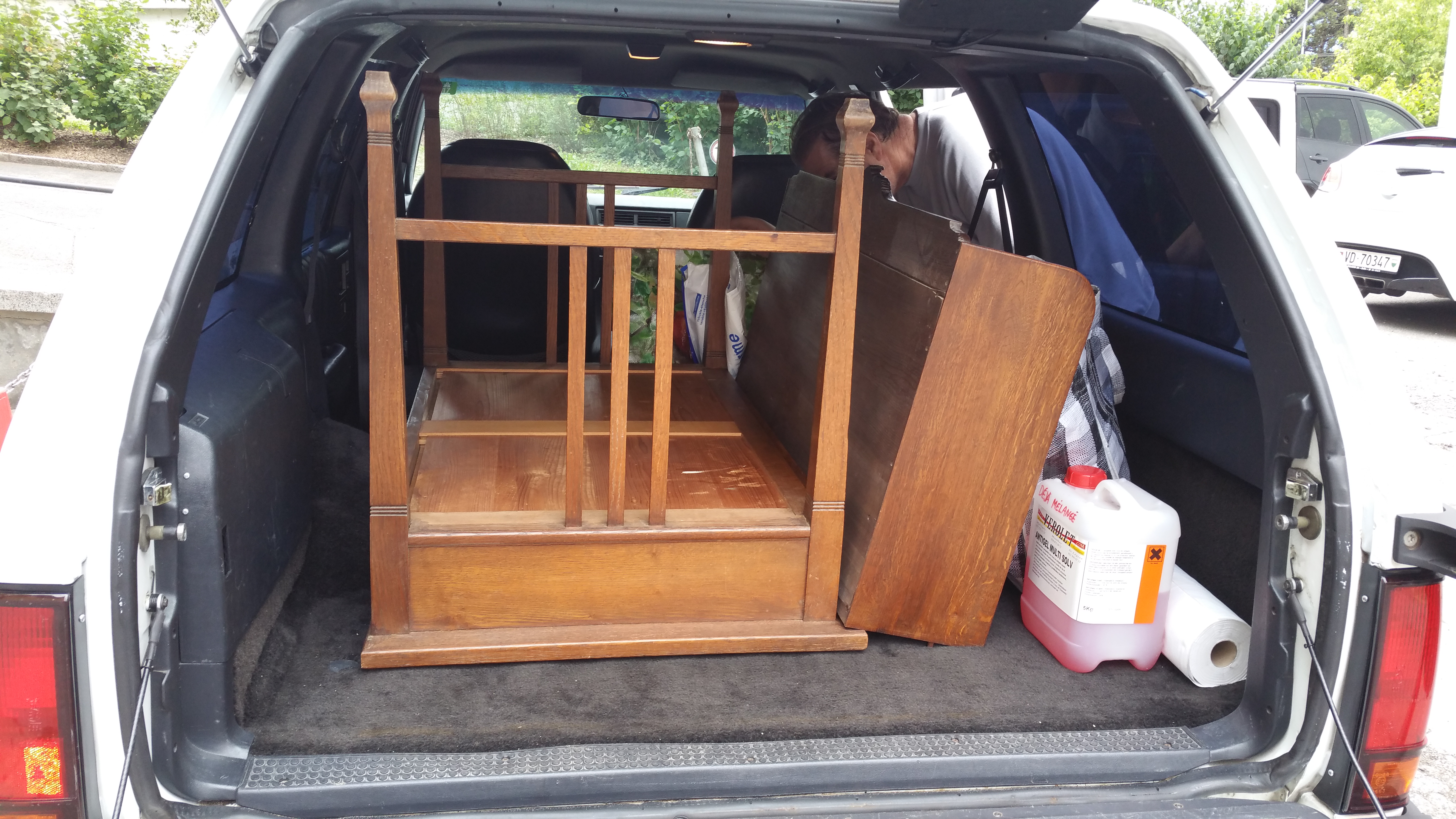

Une bonne petite virée achats pour le garage et déménagement de la grand-mère (donc chargé raz la gueule) et ensuite virée resto pour la graille de midi du côté de Romont dans le canton de Fribourg...

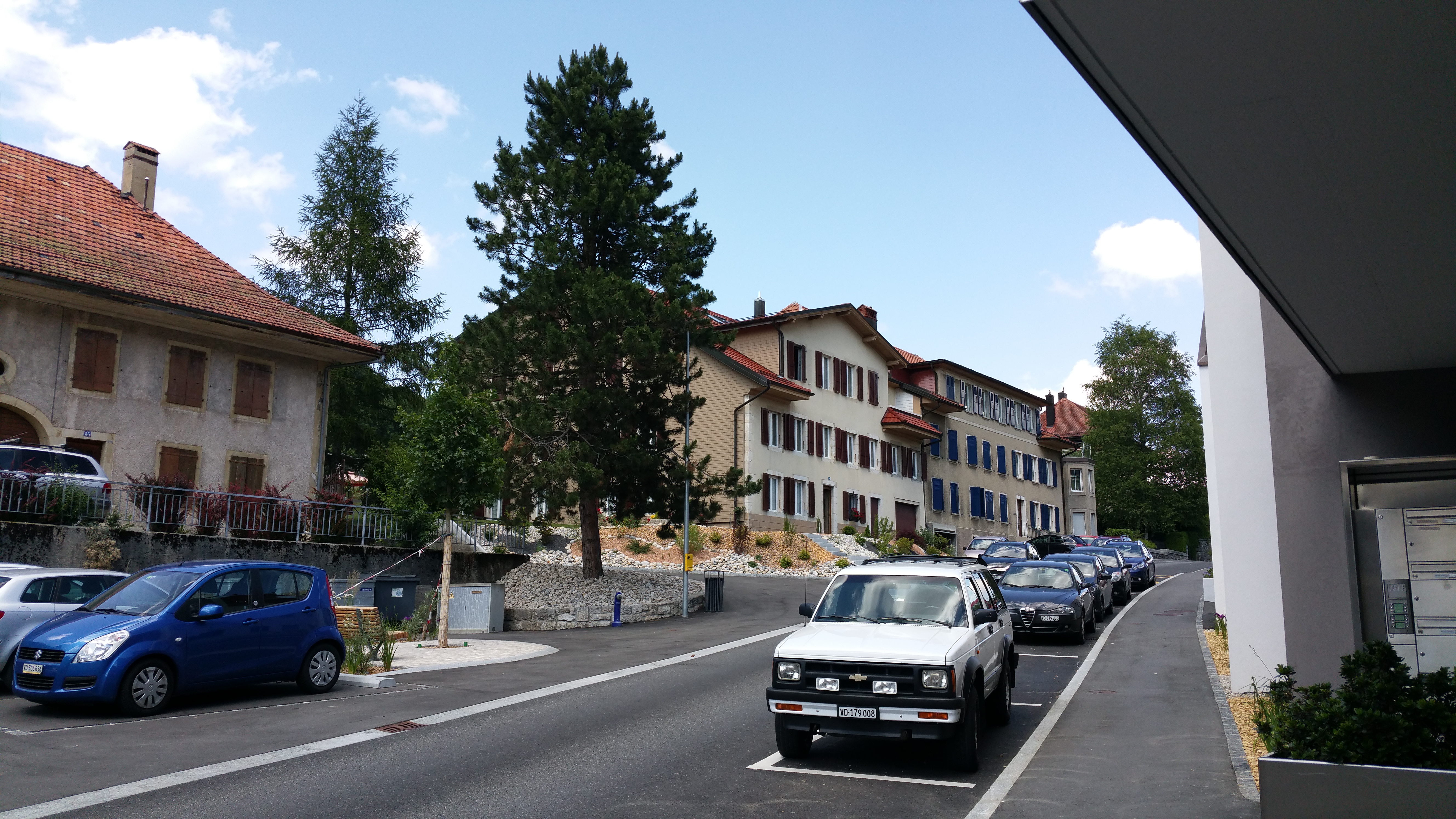

Et même depuis la terrasse je garde un oeil sur la bête:

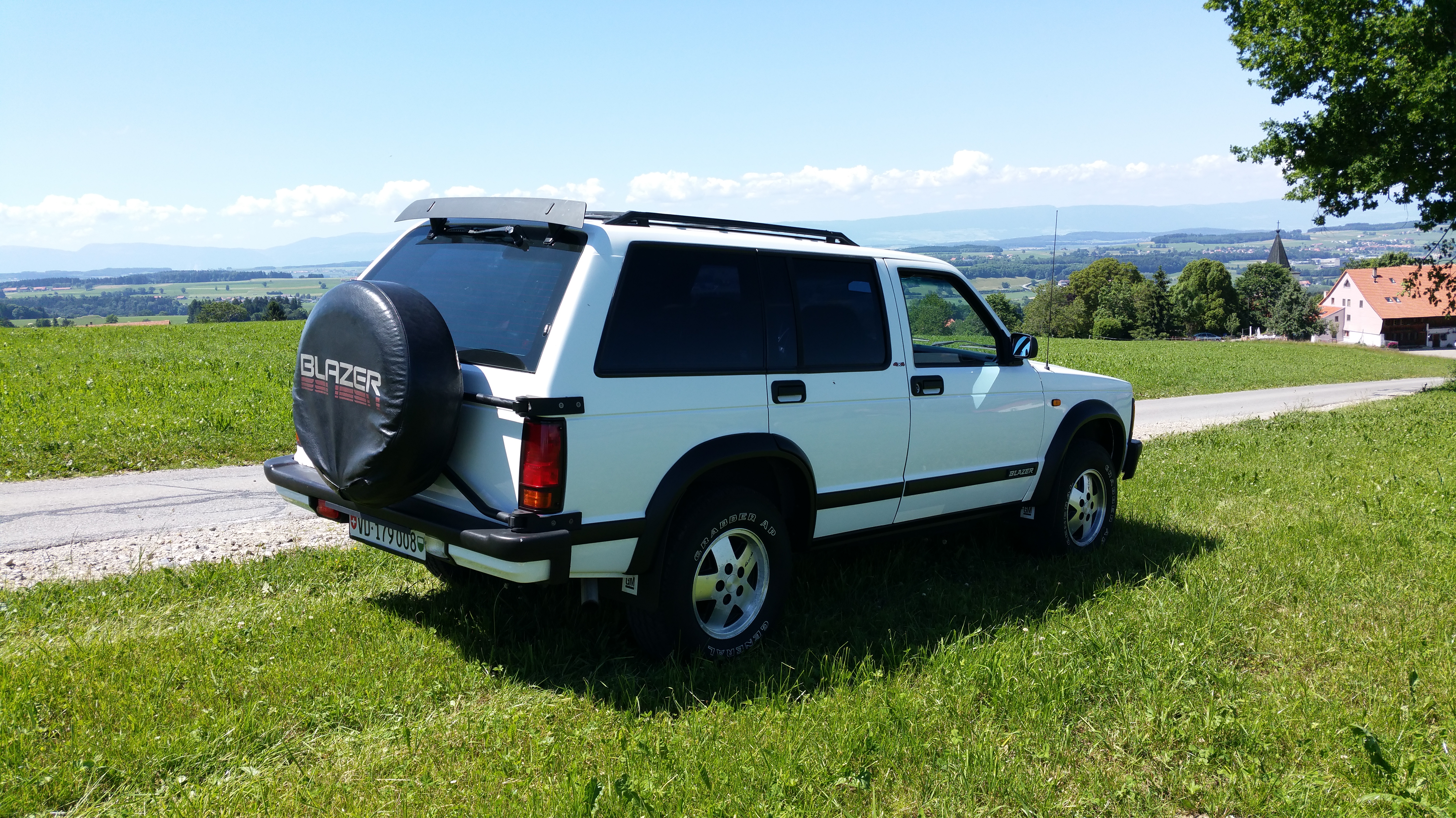

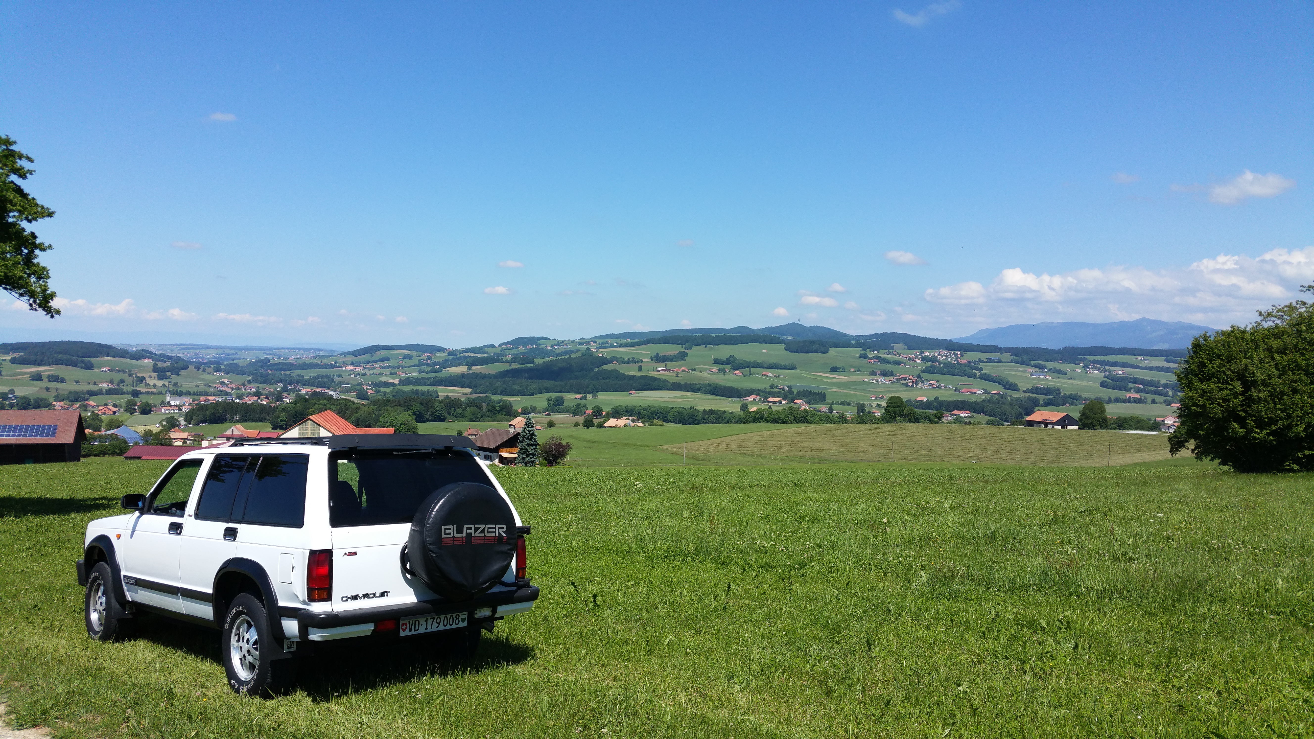

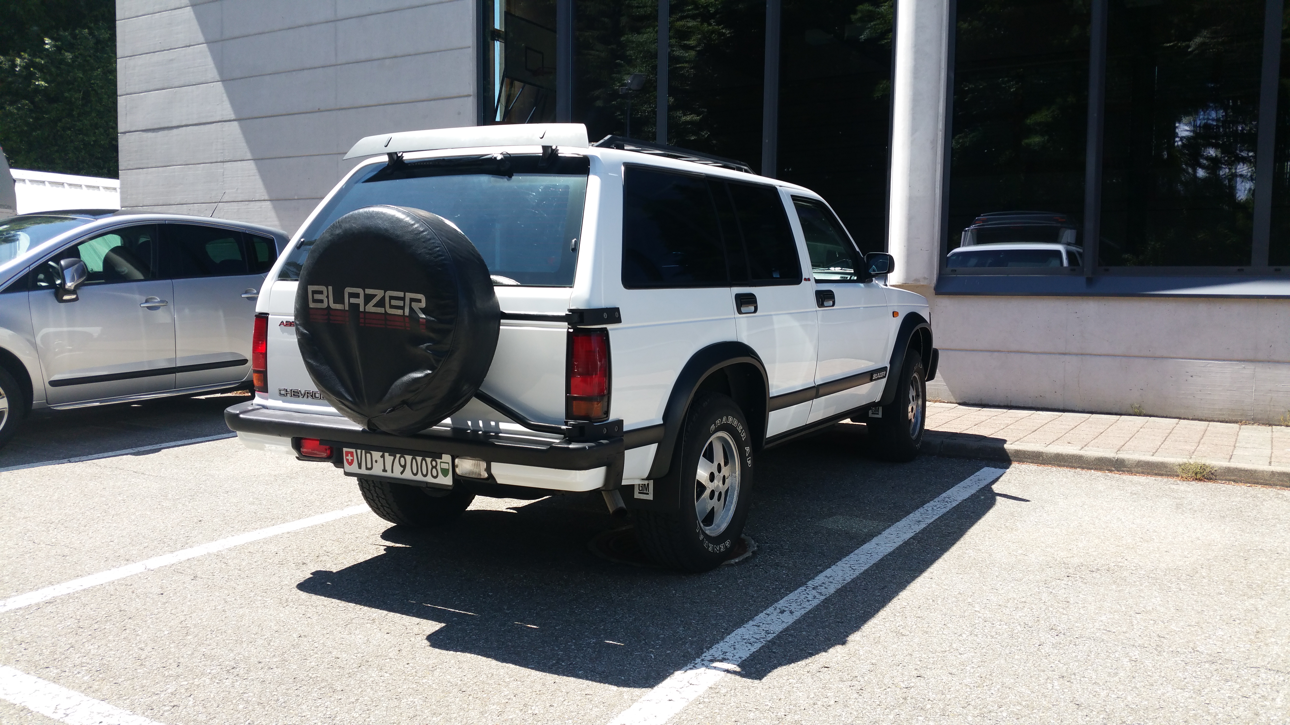

Et enfin voilà l'occasion de faire des photos sympa!!! :megatop: Au détour du cruising, j'arrête les deux tonnes de tôle là, et merde, c'est beau:
Comme quoi, quand la citrouille se transforme en carrosse...:cheers: Il est génial ce bahut, que du bonheur vraiment, je l'adore! ça faisait longtemps que j'avais pas autant pris mon pied dans une bagnole! :wub:

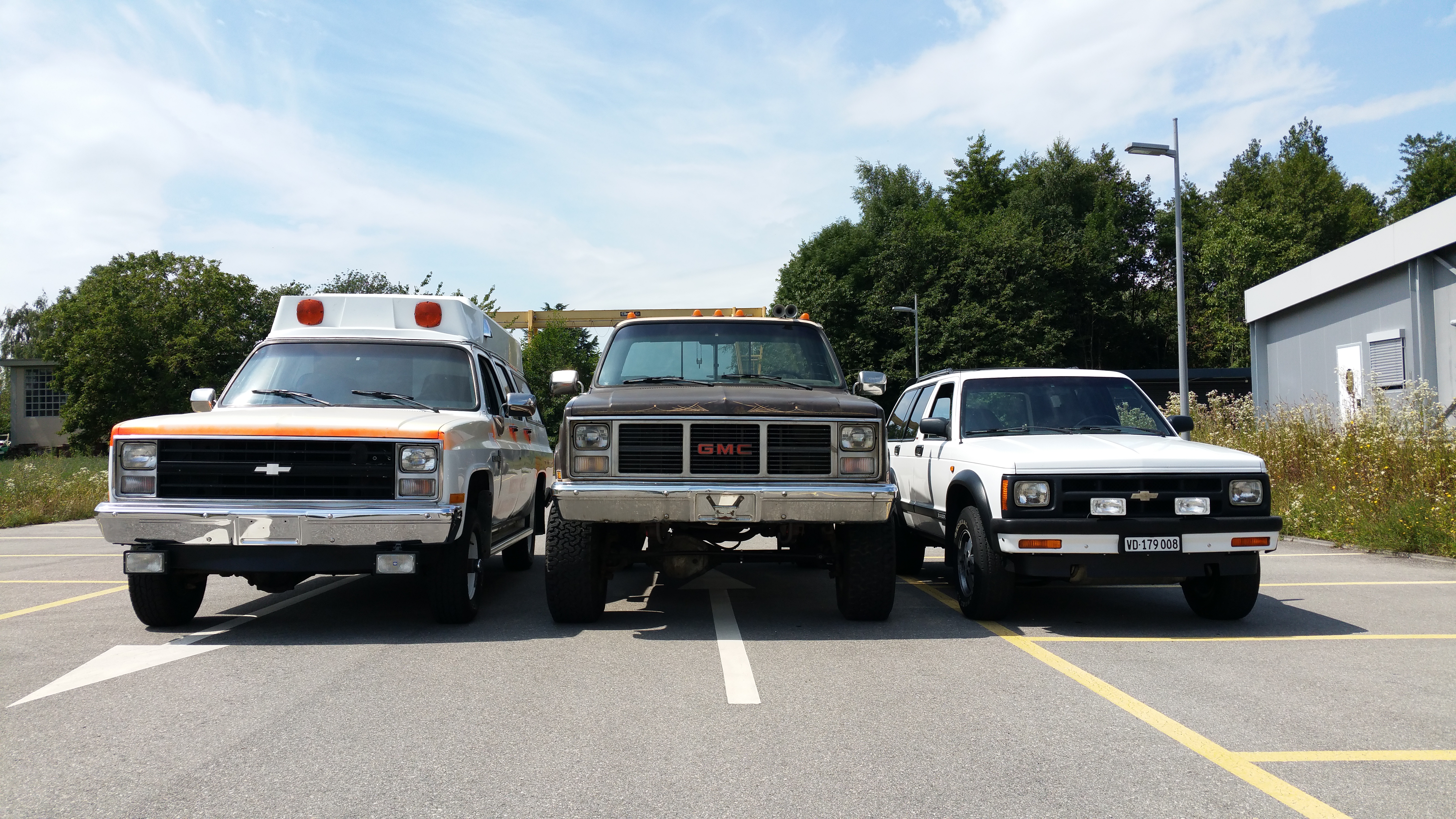

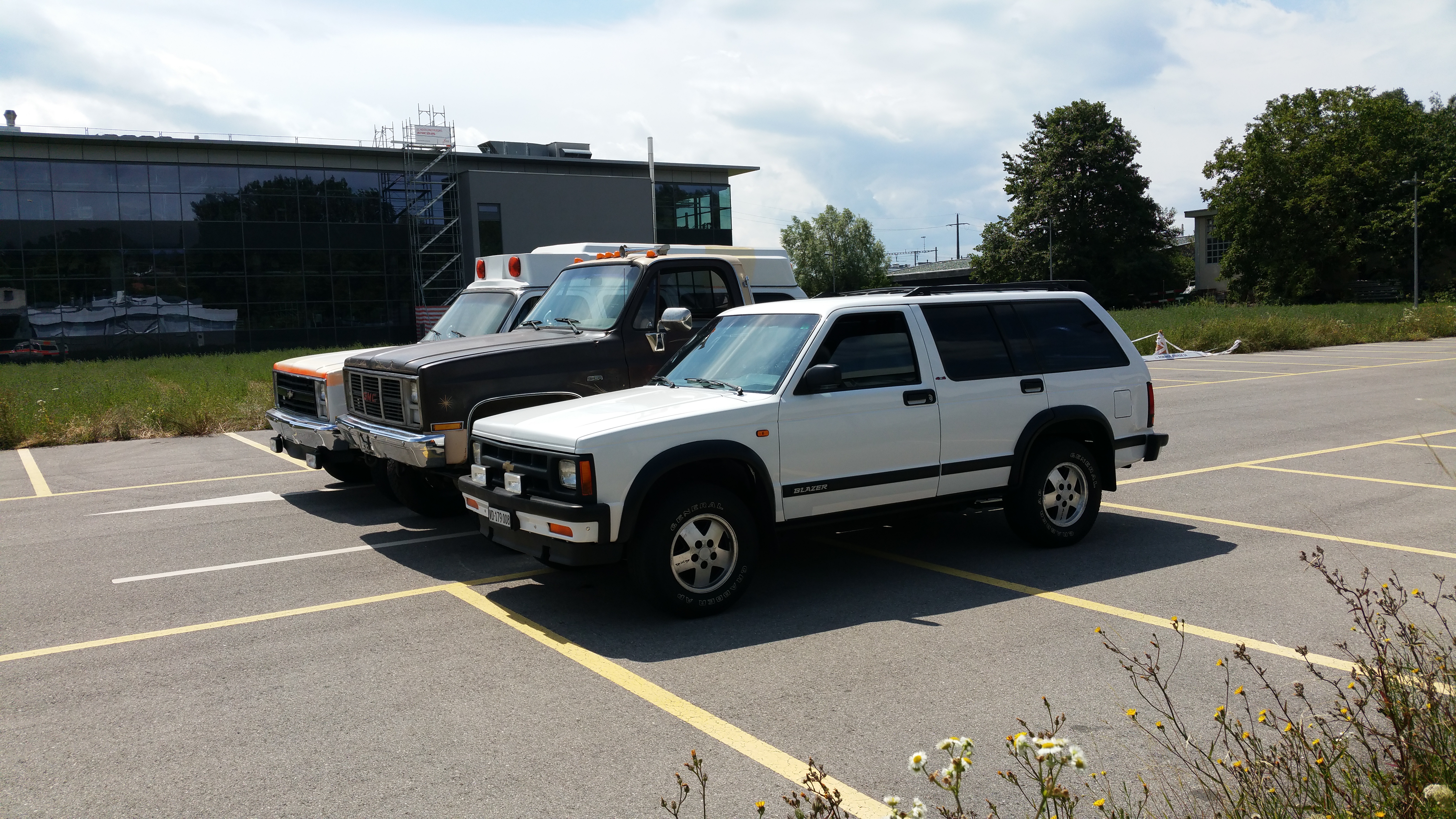

En revanche je l'ai réuni avec ses grands frères, puisque pour les premiers tours de roue du GMC toute la division utilitaires GM de la flotte Comet était de sortie! :fete:
Comme vous pouvez le voir, en fait un S10 c'est un full size qui a rétréci au lavage. :D Et pourtant c'est déjà une grosse bagnole...:)
