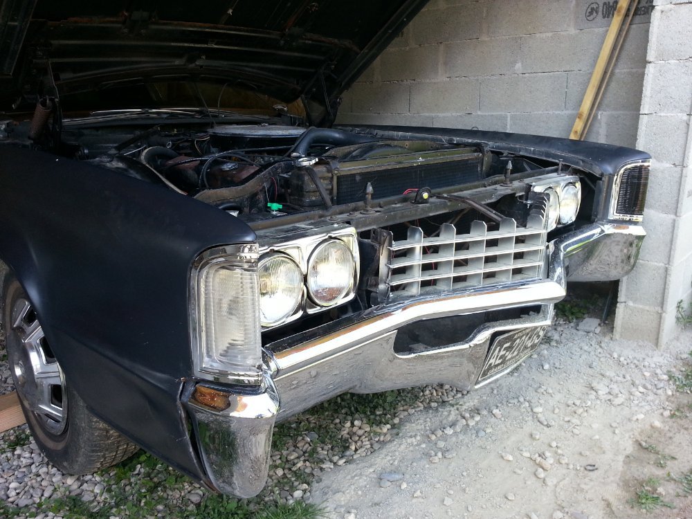

Bonsoir a tous, j'ai pas vraiment eu l'occasion de vous présenter ma Cadillac malgré que je suis sur le forum depuis 1mois et demis environs donc je me lance ^^
Je possède une Cadillac eldorado de 1969 avec le moteur 7,7L 472ci de 380cv et 44cv (sa commence a faire). Je l'ai en ma possession depuis le 5 Mars, mon projet cest de la remettre entièrement d'origine et j'ai du boulot ^^, je l'ai acheter a un mec qui l'avais garder plus de 10ans sans rien faire dessus, il l'a du faire 300 borne en 10ans et encore. Lui même l'avais acheter a un rockeur (j'ai rien contre eux je précise!) donc beaucoup de chose on étais modifier dessus du style plus de poignées plus de retro plus d'insignes, toute la calandre chromée peinte en noire ainsi que toutes les baguettes de tout le tour de la voiture, les clignotants sont noirs comme le tableau de bord, les panneaux de portes et j'en passe.. c'est un style mais je trouve que sur une voiture comme sa c'est un peu dommage enfin c'est comme sa.
Du coup je doit y faire une grosse grosse révision niveau moteur, revoir entièrement les freins ainsi que tout le faisceau électrique. Niveau carrosserie c'est moyen, bas de porte pourries, la baie de pare brise et de lunette arrière pareil (la maladie des américaines je pense) puis une peinture complète dessus, actuellement elle est noire mat.
bon je pense que j'ai fait le tour, j'aurais sans doute besoin de beaucoup de conseil donc je compte sur vous ;) voici quelques photos

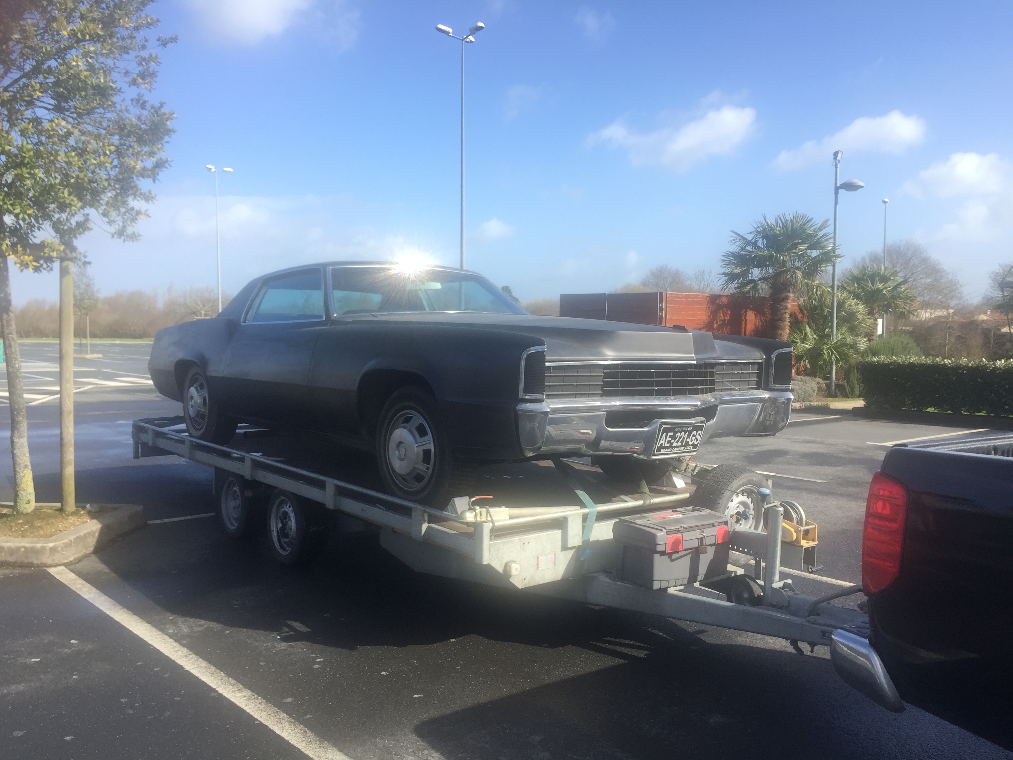

Pour commencer voila la première photo quand elle est arrivé
Et pour les modification que l'ont peut voir , les voici : Calandre peinte en noir , clignotant peint en noir , grille du bas manquante , capot lissé avec l’enlèvement du logos Cadillac , baguette du capot peint en noir , suppression des side marker au bas des ailles avant en soudant une tôle , lissage des ailles avant avec l’enlèvement des écritures Eldorado , baguettes du bas des ailes et bas de caisses peinte en noir , lissage des portes avec la suppression des poignée et verrous en soudant une tôle , baguette d'entourage des passage de roue supprimé , side marker des ailles arrières supprimé également avec une tôle soudé , coffre lissé en suppriment le verrous du coffre , baguette de la lunette arrière peinte en noir . Normalement je ne pense pas avoir oublié quelque chose

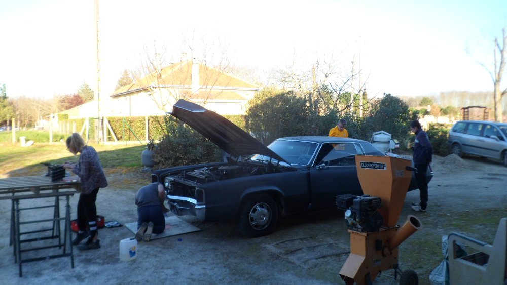

A gauche , ma cousine qui décape la peinture noire de la calandre , puis Thibaut qui démonte d'autres pièces , et mon frère et mon petit cousin en jaune qui s'occupe de protéger la carrosserie pour nettoyé la baguette

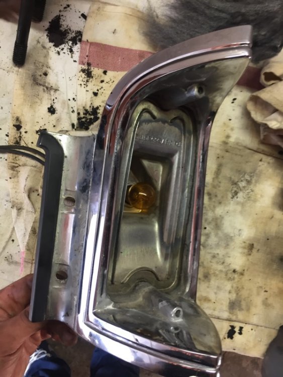

Ensuite Thibaut a décapé la peinture des clignotant avec des cotons tiges
Avant et après , avec celui de droite encore peint
Petite réfection électriques , et tout fonctionne ! :)

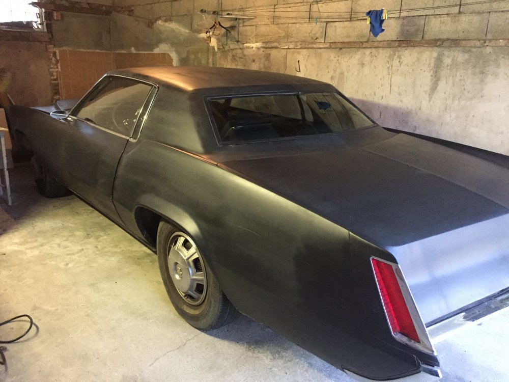

Ensuite , vu que le décapage des baguettes de la lunette arrière n'était pas concluant , on a démonté les baguettes pour les sablé , et en même temps on a démonté la lunette arrière pour un nettoyage du cadre qui sera refait lorsque l'on s'occupera de la carrosserie
Le cadre n'étant pas autant malade que ce que l'on pensait , on a donc provisoirement tout décapé avec une ponceuse a bande , puis apprêté et mis en peinture
Puis Thibaut prépare la lunette arrière pour la mise en place
Puis mise en place
Puis au tour de la baguette
Une fois sablé , on a appliqué un antirouille incolore pour qu'elle reste de cette teinte
Mais on ne comprenaient pas pourquoi on arrivé pas a décapé la peinture de la baguette comme tout le reste , et pourquoi il y avait de la peinture d'origine sous le noir .
En fait c'est parce que d'origine les baguettes d'entourage de lunette arrière sont peinte comme la carrosserie sur ce modèle , il nous faudra donc les passé en peinture au moment voulue .
Puis première petite sortie

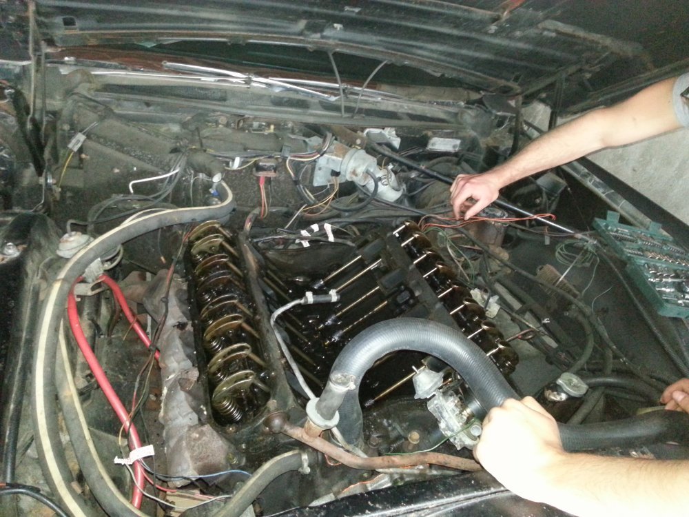

 Ensuite , on a vu qu'il y avait une fuite échappement au niveau des collecteurs , et en voulant les démonté , chose classique , la vis casse et ont est donc obligé de déculassé
Puis une fois que l'ont avait les collecteurs échappement , sablage
Et voila la fameuse fuite
La cause de cette fente est du au volet en sortie du collecteur qui c'est grippé en position quasiment fermé , et cela a fait chauffé le collecteur qui a fendu par la suite .
Et Thibaut la emmenée a une entreprise pour le ressoudé ,mais ils ont eu beaucoup de mal et n'ont pas pu faire mieux , mais au moins ça ne fuit plus
Ensuite nettoyage des culasses
Et des soupapes
Puis une fois rectifié , remontage
Désolé je n'ai pas plus de photos sur cette partie .
Ensuite tout a était remonté et il en a profité pour refaire le carbu qui faisait des sienne , et la il tourne très bien sans fuite d’échappement :)
