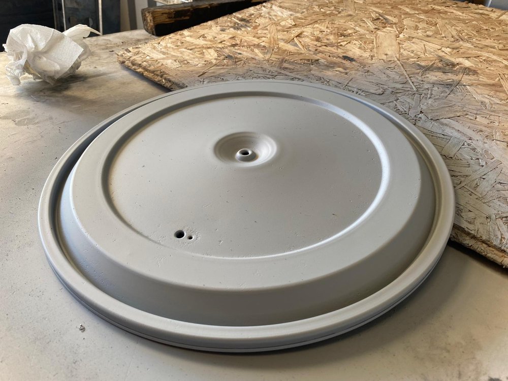

sebastien 01 Posté(e) le 19 mai 2022 Signaler Posté(e) le 19 mai 2022 Voila la suite des travaux Donc maintenant que le passage de roue est terminé et remonté , on c'est occupé de l'aile avant coté passager . Et Thibaut m'a envoyé ces photos de l'aile , elle est comme neuve , et on peut la aussi apercevoir la couleur bleu d'origine . Puis il a enlevé la tôle qui avait été mis en Suisse par l'ancien propriétaire pour lissé la carrosserie Puis ensuite Thibaut a sablé l'aile Ainsi que la gamelle du filtre a air , qu'il a peint par la suite Puis une fois qu'il a sablé entièrement l'aile , il la apprêté et il me la emmener Il y aura cet angle a redresser aussi nono63000 1 Citer

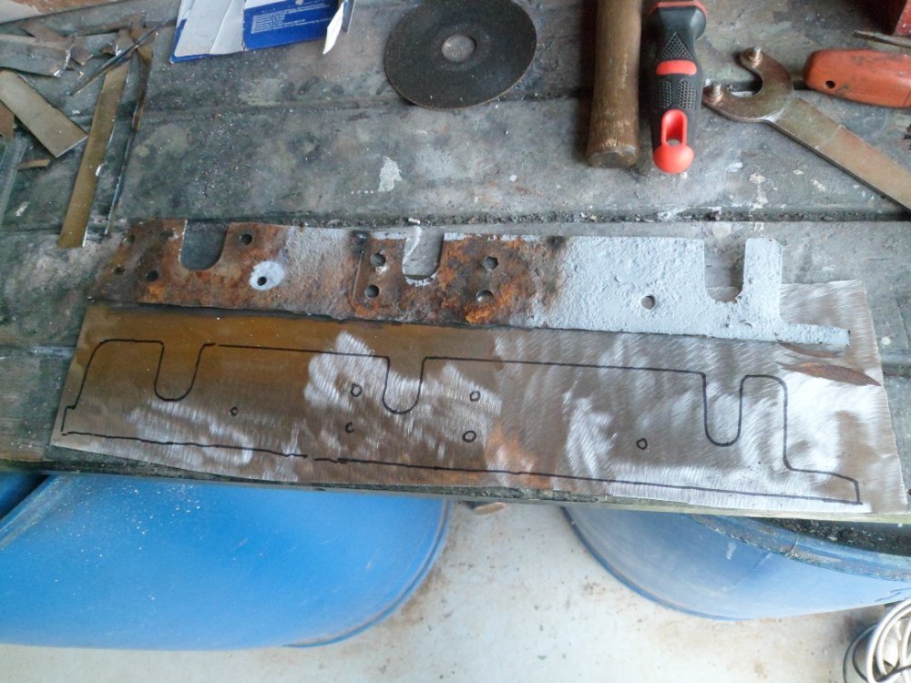

sebastien 01 Posté(e) le 19 mai 2022 Signaler Posté(e) le 19 mai 2022 J'ai ensuite commencer par refaire la doublure Ensuite je dépointe et découpe le retour de la partie basse Puis je la reproduit Puis je décape la tôle de la doublure présentation du retour Puis ensuite j'applique un apprêt phosphatant sur la tôle brute Puis d'un apprêt Mise en place Et soudure au même endroit que les points d'origine sur la doublure kat55, Antony et nono63000 3 Citer
