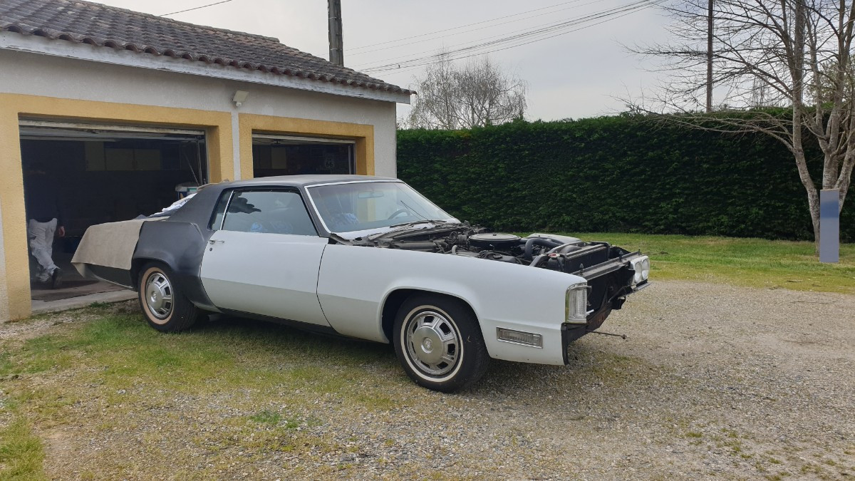

sebastien 01 Posté(e) le 3 septembre 2024 Signaler Posté(e) le 3 septembre 2024 Bonsoir a tous , voici la suite des travaux sur la Cadillac de Thibaut . Maintenant que cette porte est fini , on la emmener chez lui pour la mise en peinture avec sa teinte d'origine et en même temps on va peindre le cadre de la porte Mise en peinture Puis application du vernis Et mise en apprêt ( et peinture mais je n'ai pas de photos ) des charnières Puis on sort la Cadillac Et on ce prépare ( a 3 personnes ) pour de longue heures de décapage du cadre de portes , joue d'aile et bas de caisse Protection et mise en apprêt Et mise en peinture , a l'ombre avec ou sans flash ça ne rend pas pareil en photo , en vrai cette teinte est vraiment sympas . C'est un bleu nuit très discret et classe Et remontage du moteur de lève vitre avec son mécanisme et rail , ainsi que la vitre nono63000 et Gilles 2 Citer
sebastien 01 Posté(e) le 3 septembre 2024 Signaler Posté(e) le 3 septembre 2024 Prochaine étape que j'ai commencé , l'aile avant coté conducteur Avec une tôle a dépointé ( c'est tellement plus facile a dire qu'a faire ) pour remettre sa veilleuse d'origine Et le bas de l'aile avec son renfort a refaire , mais ça va il n'y a pas grand chose , c'est plutôt une bonne nouvelle La suite , quand l'aile sera terminé , je n'aime pas mettre quelque chose qui n'est pas encore fini nono63000 1 Citer

sebastien 01 Posté(e) le 3 septembre 2024 Signaler Posté(e) le 3 septembre 2024 il y a 18 minutes, nono63000 a dit : La teinte a l’air superbe ! Hâte de voir ça fini ! Vous faites la peinture dehors ? Ça craint pas ? Soleil, insecte, poussière etc ? Merci nono ! Non on ne peint pas dehors mais dans son garage dont on met des bâches au sol , et on a sortie la portières une fois qu'elle était sèche . Et si jamais ce que l'on fait c'est les parties intérieure qui ne ce verront pas ou très peut . Et une fois bien sec on a bien regarder de prés et non il n'y a pas de poussières ou insecte , après il ne faut pas s'amuser a faire une carrosserie entière dans le garage , même dépoussiéré , la ça va que c'est juste des " petits " éléments . La carrosserie extérieure sera peinte en cabine et par un peintre/ carrossier nono63000 1 Citer

sebastien 01 Posté(e) le 4 septembre 2024 Signaler Posté(e) le 4 septembre 2024 il y a une heure, deville72 a dit : Oh, une voiture pie ! Oui tout a fait ! Les partie blanche sont ce qui est terminé ( avec les passage de roues aussi mais qu'on ne voit pas sur photo ) et ce qu'il y a de noir mat c'est ce qu'il reste a faire . Une fois l'aile avant coté conducteur de terminé , on pourras remonter la porte et l'aile , et en pièces démontable il restera plus que le capot a faire . Ensuite il restera plus que la caisse Citer
