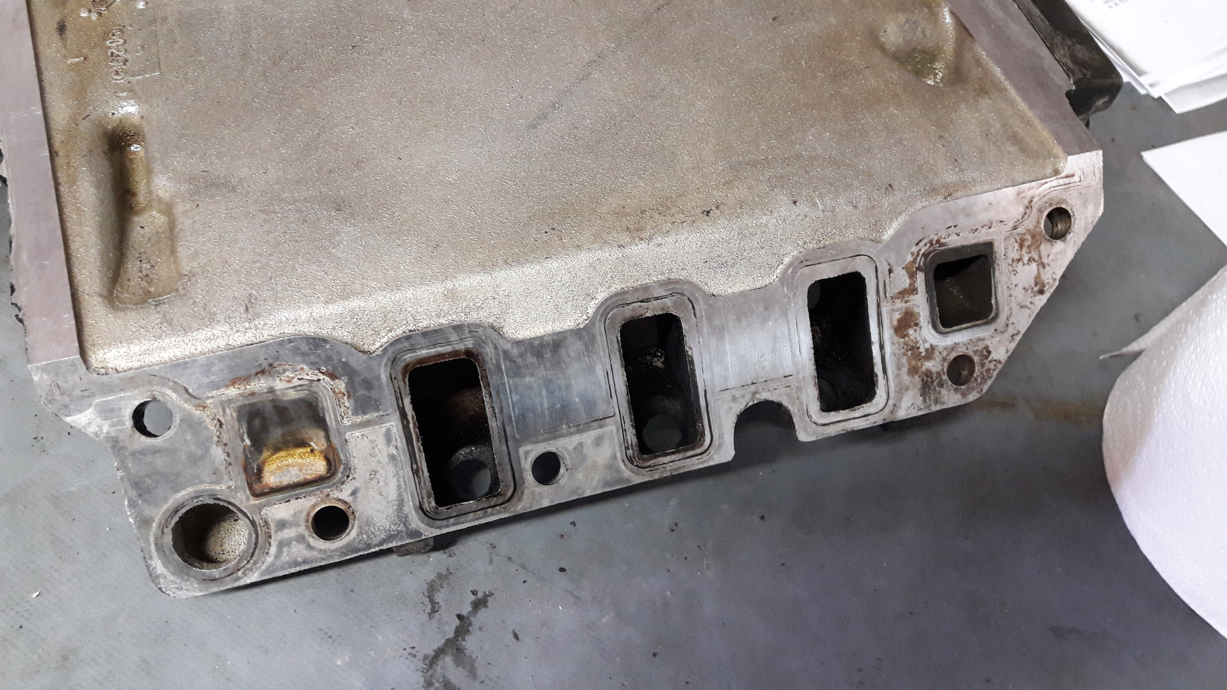

Après démontage et nettoyage avec un chiffon le plan de joint de la pipe d'admission de ma Park Avenue a encore des saletés bien incrustées.
Que peut-on utiliser pour frotter efficacement sans rayer ou abimer le plan de joint ?
Merci d'avance ! :)
Au boulot j'utilise d'abord une lame de cutter pour éliminer les crasses de surface, ensuite du tampon de carrosserie (genre spontex mais en plus doux) trempé dans du diluant.
Ça va bien sur de l'alu et c'est pas violent.
On fait tous pareil à l'atelier pour les remplacements de pompe à eau, le diluant mis à part 😃.
