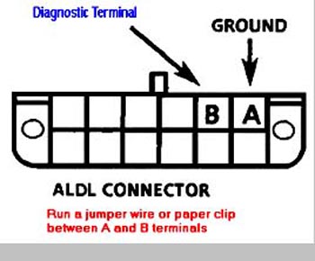

Buick27 Posté(e) le 22 mai 2017 Signaler Posté(e) le 22 mai 2017 Essaie quand même de vérifier si l'ordinateur a des codes d'erreur en mémoire. Sous le tableau de bord tu as une prise OBD. Coupe le contact. Prends un trombone ou un file de fer et schunte comme indiqué sur l'image. Met le contact et le voyant Check Engine Soon va clignoter. Ce sont les codes d'erreur. Il va clignoter d'abord pour les dizaines puis pour les unités et il va faire une pause entre chaque code. Citer

garfield34 Posté(e) le 22 mai 2017 Auteur Signaler Posté(e) le 22 mai 2017 il y a 3 minutes, Buick27 a dit : Essaie quand même de vérifier si l'ordinateur a des codes d'erreur en mémoire. Sous le tableau de bord tu as une prise OBD. Coupe le contact. Prends un trombone ou un file de fer et schunte comme indiqué sur l'image. Met le contact et le voyant Check Engine Soon va clignoter. Ce sont les codes d'erreur. Il va clignoter d'abord pour les dizaines puis pour les unités et il va faire une pause entre chaque code. Je relie A et B ???? Citation Citer
Alban42800 Posté(e) le 22 mai 2017 Signaler Posté(e) le 22 mai 2017 il te faut le joint côté boite (intérieur) ou côté roue (extérieur) ? je prendrai 5423 ou 5463. Tu peux tenter chez AD avec la référence moog. oui tu relie A et B puis tu tourne la clé sans lancer le moteur. https://www.2carpros.com/questions/buick-park-avenue-1992-buick-park-avenue-trouble-codes-from-ignition-key Il envoie 12 12 12 puis les défauts en mémoire puis il recommence tout. Ce ne sont pas forcément les défauts qui causent ton problème et d'ailleurs ces défauts ont peut-être déjà été corrigés. Tu note les codes et tu débranche la batterie pour vider la mémoire. Quand tu aura de nouveau le pb tu relira les codes. Citer

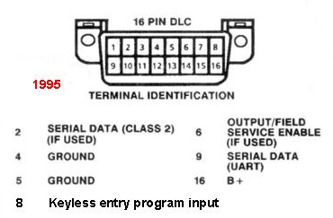

pretender03 Posté(e) le 23 mai 2017 Signaler Posté(e) le 23 mai 2017 Pas bon les gars ! Il a une 1995, c'est l'année de merde au niveau OBD ! Si c'est une prise 16 boches OBDII mais câblée en OBD I mais avec le cablâge différent des OBD I GM appelle ça le OBD 1.5 Il faut un adaptateur sinon nada ! Si il fait le mauvais jump, il va griller l'ECM épicétout ! Le coup du trombone ne marche pas avec les obd II Il faut impérativement trouver sur le shop manual la fiche ground et le diagnostic terminal pour pouvoir le faire Enfin, sur les transport , c'st comme ça Citer

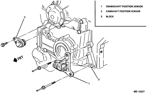

garfield34 Posté(e) le 23 mai 2017 Auteur Signaler Posté(e) le 23 mai 2017 Côté batterie c'est bon. Dois-je débrancher tous les connecteurs un à un et passer de la bombe pour les contacts ? Par ailleurs, où est situé le Pmh ? Citer

pretender03 Posté(e) le 24 mai 2017 Signaler Posté(e) le 24 mai 2017 il y a une heure, garfield34 a dit : Merci pour ces contributions. Hier je n'étais pas trop disponible pour répondre. Le shop manual est-il disponible en pdf? Bien plus pratique pour la traduction car je ne suis pas bilingue. Côté ordinateur de bord, j'attends de déposer le véhicule chez le garagiste. Le soucis est la lenteur d'expédition chez Rockauto qui retarde d'autant. Pas dispo en PDF Si en plus on est nul en anglais ( ou que on ne veut pas faire d'efforts), ça devient hard, car toutes les infos sont sur les forums US Ton garagiste n'en tirera rien si il a un lecteur OBDII standard, Ta voiture est normalement en OBD 1.5, donc adaptateur spécial + scanner compatible genre TECH II GM ou certains modèles ACTRON Citer
