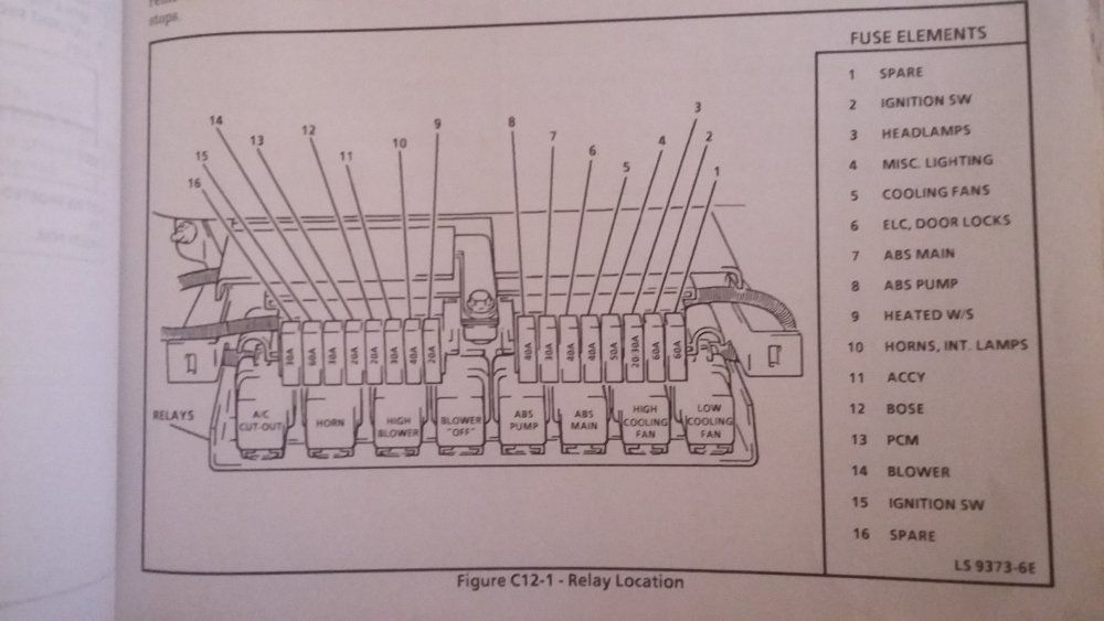

garfield34 Posté(e) le 13 juin 2017 Auteur Signaler Posté(e) le 13 juin 2017 Des nouvelles. Bonnes et mauvaises. Le garagiste a regardé l'ensemble de la partie électronique, à vérifié les relais qui cognent mais ils sont bons, les autres aussi. Après avoir tout démonté et remonté, la bébête a redémarré, plusieurs fois même. Elle a quand même calé sans signes avant coureur. Ça c'était hier. Aujourd'hui, après une nuit de repos, elle n'a rien voulu entendre. Sans doute une masse qui déconne. Grrrrrrrrrrrrrrrrrrrrrrrrrrrrrrr Citer
