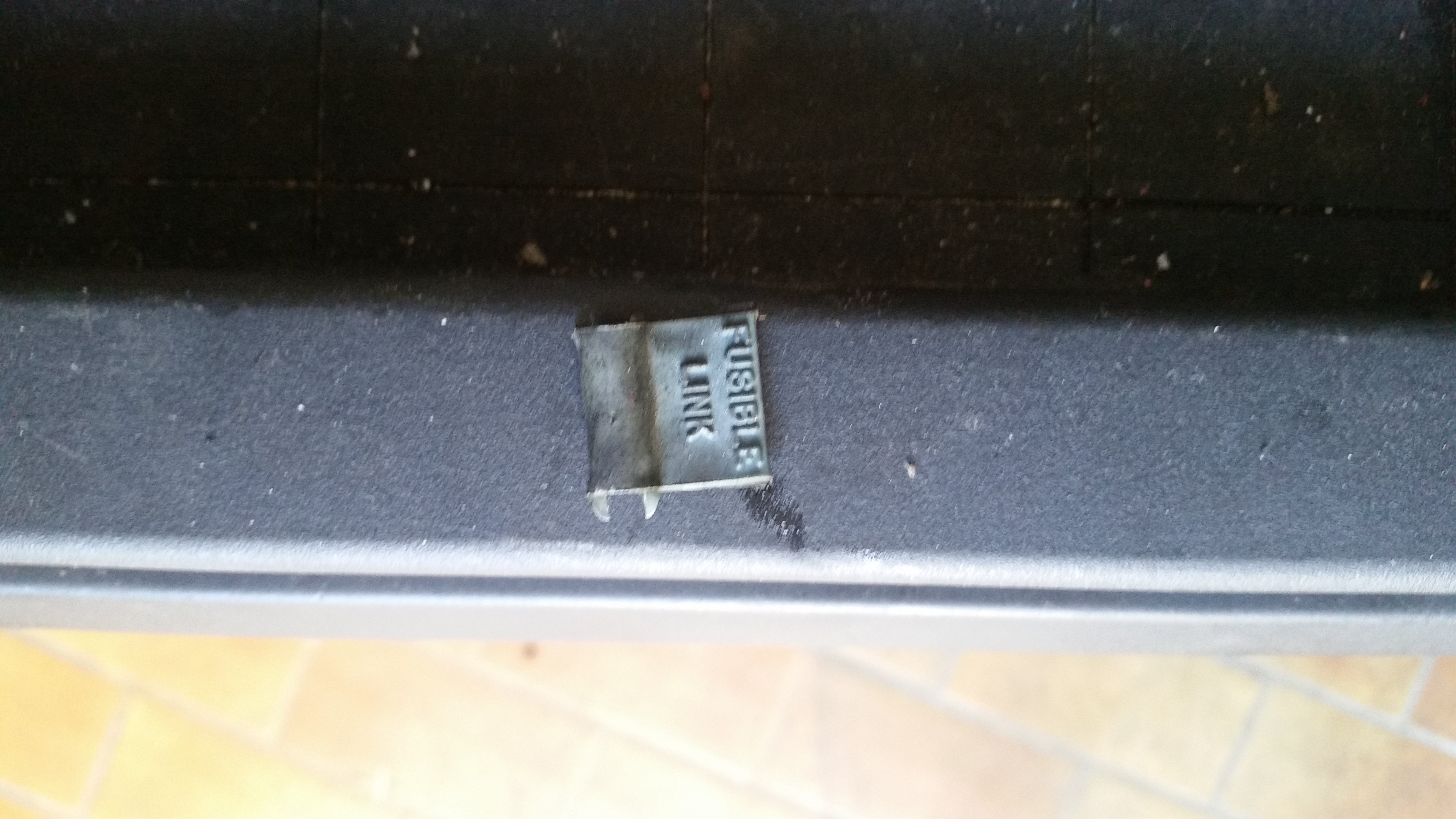

Je viens de m'apercevoir que le fil fusible qui ce situe sur le cable allant du relais de démarrage à l'ampèremètre sur ma Duster (slant six) était HS
je voudrais le remplacé seulement il n'y a aucune valeur sur le bout de plastique du fil ,juste écrit "fusible link"
Je dois mettre un fusible de quel Ampère pour le remplacer

Perso je trouve un peu cher le bout de fil: ce fusible est en série avec l'ampèremètre, si celui-ci monte à 40Amp tu mets un fusible 40Amp, si c'est 60Amp, bah un fusible 60Amp et le tour est joué :)
