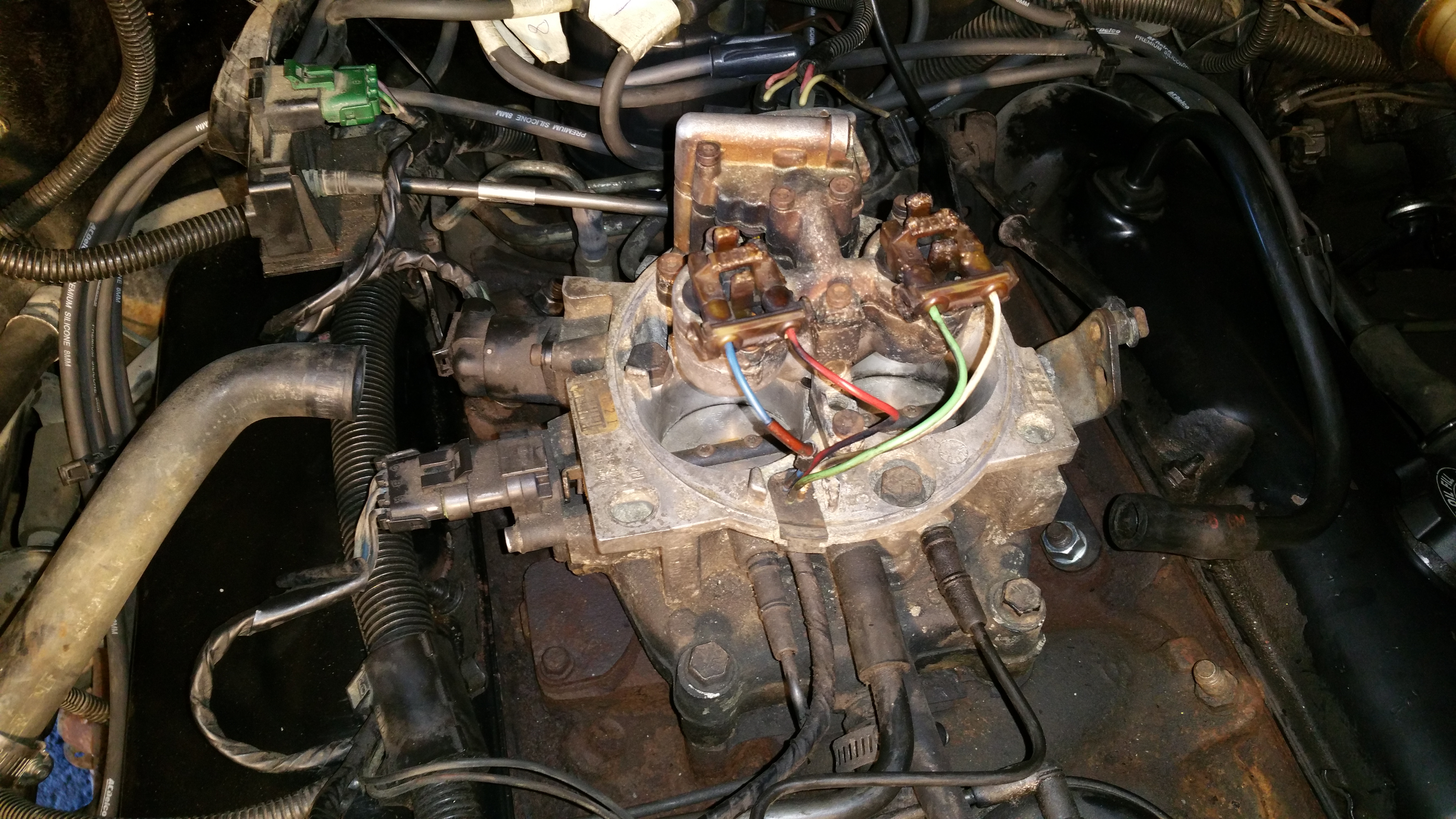

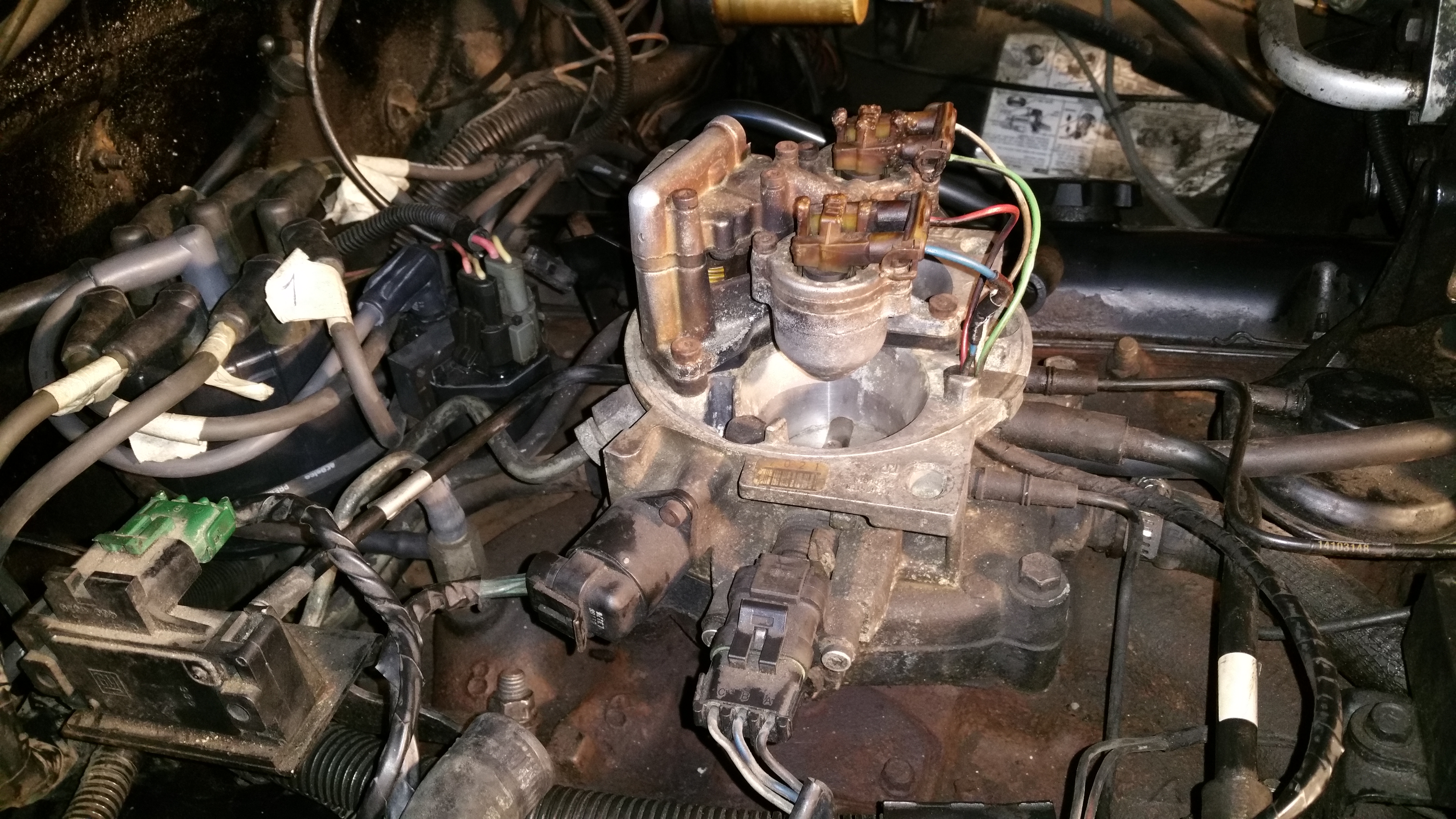

Comet72 Posté(e) le 13 juillet 2017 Auteur Signaler Posté(e) le 13 juillet 2017 (modifié) Merci beaucoup pour votre aide et désolé de ne pas avoir répondu plus tôt, début de semaine terriblement chargé et il en sera de même aujourd'hui. En fait le calage est devenu presque secondaire puisqu'après avoir posé l'allumeur sans grande difficulté (si ce n'est l'accès...), j'en suis arrivé au moment de voir si l'essence arrivait bien au TBI, et évidemment, j'ai rien, même pas de bruit d'amorce de pompe au contact. Le problème est clairement electrice ou de gestion, et vu que c'est la première année du TBI sur ces V3500, et que le système est sujet à quelques pannes "de jeunesse", j'en suis au point où je démonté la moitié de la bagnole pour trouver la panne, je teste les composants un à un et j'y arriverais, mais ça risque de repousser considérablement le redemarrage. Au programme de ce matin reprendre a l'étain quelques départs de feu mal réparés derrière le fusible de l'ECM à l'arrière du boîtier à fusibles, et essayer d'envoyer du jus en direct aux pompes via une provision du relais ou encore par le port G de la prise ODB1. A suivre...Le problème devait être connu des précédents proprios qui ont du essayer de réparer sans y arriver: ECM neuf (monté de travers et pas fixé, c'est ça qui empêchait le dégivrage d'aller en butée depuis le début...) réparations derrière le boîtier à fusible...bref...Je creuse. Modifié le 13 juillet 2017 par Comet72 Citer

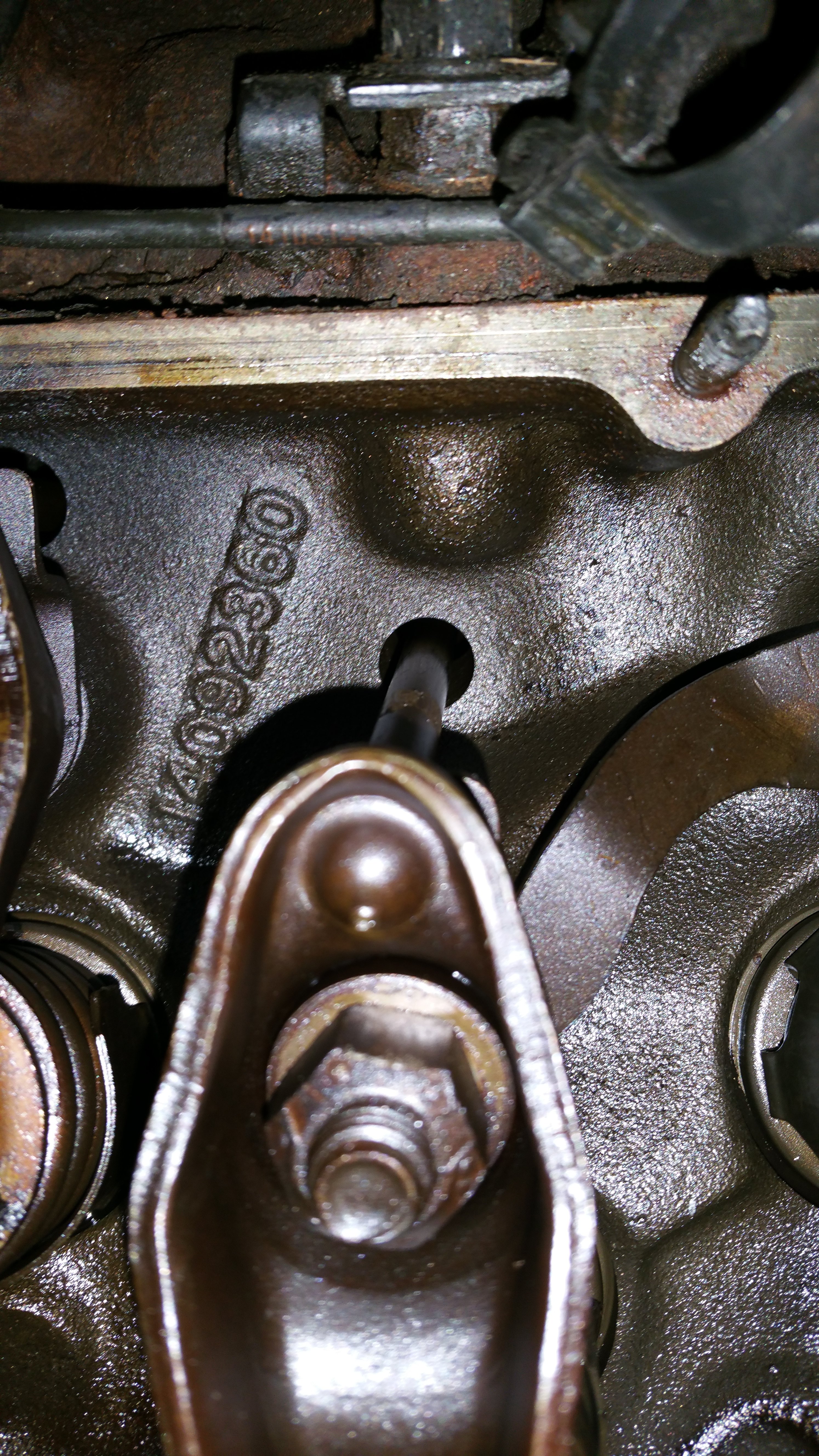

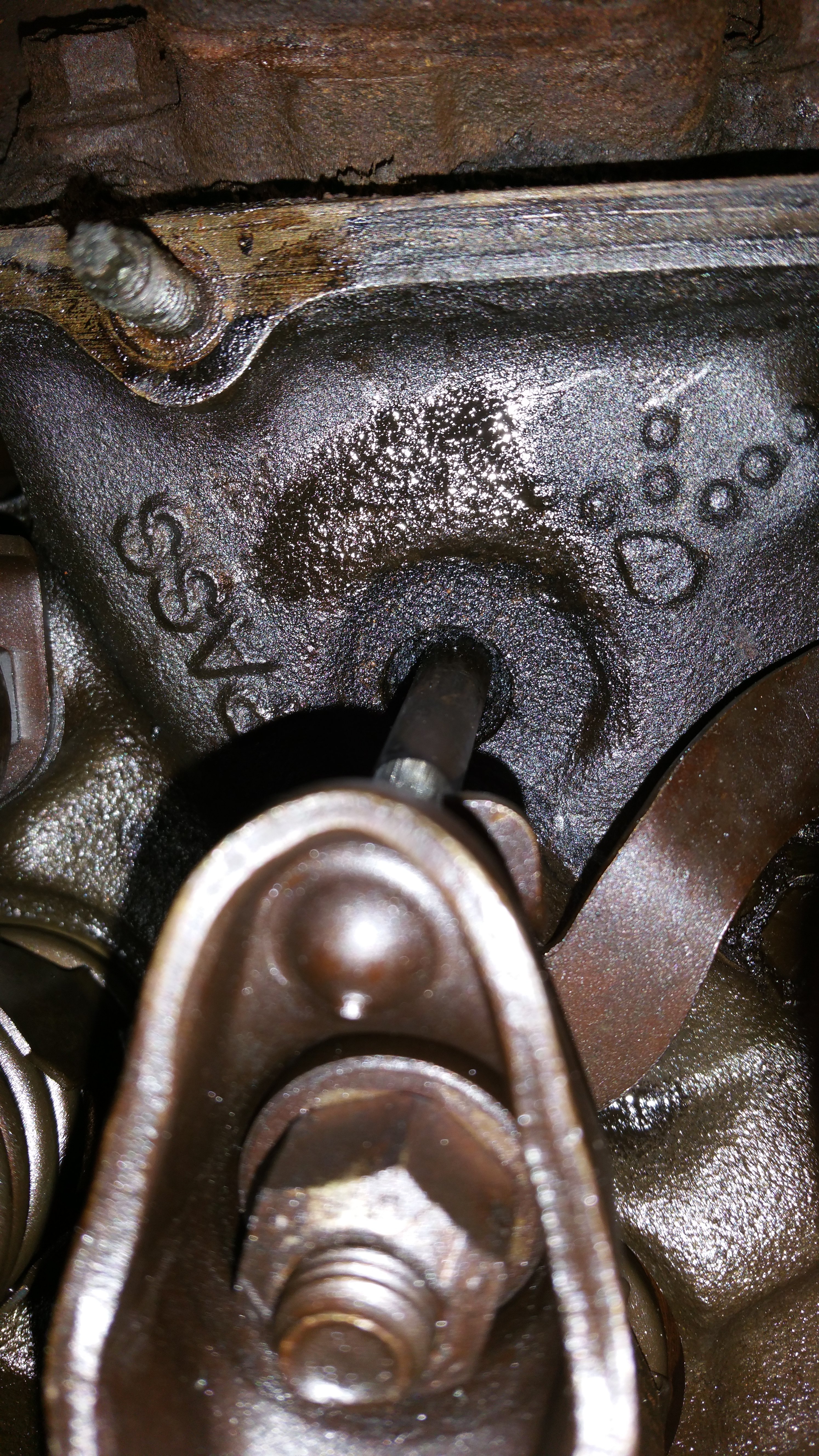

Comet72 Posté(e) le 13 juillet 2017 Auteur Signaler Posté(e) le 13 juillet 2017 (modifié) Question subsidiaire: J'ai le conduit de tige de culbuteur d'une des soupapes d'échappement qui semble bien encrassé: Par rapport aux autres, comme celui-ci: Est-ce qu'il faudrait essayer de le déboucher? Ou on s'en fout? J'ai retiré tout ce que j'ai pu avec un picot mais il en reste plus en profondeur. Air comprimé, un bon coup de dégrippant, un peu d'essence pou ramolir...qu'est-ce qui irait le mieux? Ou c'est une mauvaise idée? Je précise que la tige coulisse librement, pas de résistance. Merci pour votre savoir! Modifié le 13 juillet 2017 par Comet72 Citer
Gilles Posté(e) le 13 juillet 2017 Signaler Posté(e) le 13 juillet 2017 Une fois chaud, ça va s'arranger! Si c'était moi, je ferais rien. Citer
Comet72 Posté(e) le 13 juillet 2017 Auteur Signaler Posté(e) le 13 juillet 2017 (modifié) OK super, merci beaucoup pour ta réponse! Je ne ferais rien, je pensais aussi que ça avait de grande chance d'aller se dissoudre une fois chaud. Ah et une autre question: A quel moment est-ce que vous mettriez le mililitre d'ATF dans les cylindres? Au tout dernier moment avant essai de démarrage ou alors avant de faire tourner le bloc au démarreur bobine débranchée pour faire monter l'huile moteur jusqu'aux culbus, de manière à ce que l'ATF se répande bien dans les cylindres avant démarrage? Je sais bien que c'est pas une science exacte mais j'ai les deux choix et je me demande quel serait le meilleur moment pour mettre l'ATF...j'arrive pas à me décider. Au fait, après une journée les mains dedans j'ai réparé tous les problèmes précédemment diagnostiqués, resultat les deux pompes à essence qui fonctionnent et même la valve de sélection des réservoirs qui remarche...bref, malgré deux jours de taff supplémentaires, cette fois tout s'annonce pour le mieux! J'ai fait passer un demi-litre de SP par réservoir et l'essence sort belle claire et avec un beau debit à l'embase du TBI, autant dire que c'est prometteur. Demain dernière journée de préparations et réglages de la méca avant le tout premier essai de démarrage samedi en fin de matinée!!! Je trépigne! Modifié le 13 juillet 2017 par Comet72 Citer

Cal3b Posté(e) le 15 juillet 2017 Signaler Posté(e) le 15 juillet 2017 un mec est venu me démarrer une porsche ( qui est munies d'un systeme d'injection ultra basique ) en balançant de l'essence dans l'admission d'air. tu peux peu etre faire ça et tu sera fixé si tes bougies sont bonnes ça démarrera et tu sauras que ton injection est à revoir. Les injecteurs je les avait jusrte sorti un par un et passés sur un banc fait maison et branchés en 12v ( pas en continue genre qqes secondes ) et alimentés avec du nettoyant injecteur par un tuyau. après je ne connais pas la pression necessaire pour tes injecteurs. Citer
Comet72 Posté(e) le 15 juillet 2017 Auteur Signaler Posté(e) le 15 juillet 2017 (modifié) Je sais déjà que les bougies sont bonnes, et pour cause, elles sont neuves comme le reste. Et je suis intimement convaincu qu'avec de belles étincelles comme celles de ce matin, ça partirait au premier sursaut de volant moteur avec un coup d'essence par le haut, mais bon, ce qui m'intéresse c'est qu'il démarre par ses propres moyens. Et je sais que c'est l'injection qui chie, ce que je dois déterminer c'est pour quelle raison: -Mécanique (filtres d'injecteurs bouchés, corrosion dans le TBI, injecteurs grippés, etc.), auquel cas je change ou révise le TBI -Électrique ou de gestion (alims d'injecteurs qui font masse, ECM défectueux, sonde quelconque qui renvoie une mauvaise valeur, capteur TPS en court-circuit, etc.), et dans ce cas il faudra diagnostiquer plus loin en allant voir à l’ohmmètre si les intensités en entrée et sortie d'ECM sont dans les clous, et si non, trouver pourquoi. Après, le reste, c'est le plus drôle: Commander, changer ce qui merde, tourner la clé. Pour tester des injecteurs de TBI comme ça, il faudrait les monter en alternatif avec un convertisseur de courant que je n'ai pas, et des diodes que je n'ai pas non plus. Il faudrait aussi les déposer, donc à coup sûr arracher les o-rings supérieurs et inférieurs des sièges, donc m'obliger à acheter un kit de réfection d'office. Perso le calcul est tout fait: -Prix du kit de réfection, port, taxes + prix du convertisseur de tension + prix des diodes + délais d'attente de 3 endroits différents + 3,4 heures de boulot dans le meilleur des cas (dépose, installation, repose, ranger l'atelier, etc.) et 2-3 heures de recherches-comparatifs-création de comptes-commandes sur le net. Franchement, j'ai aucune envie d'investir autant d'énergie dans ces vieux rongeons. Demain je fais mes trois tests à deux balles, j'essaie de cibler si le problème est mécanique ou électrique, je rentre à la piaule, je commande certainement la diode de test d'injecteurs dédiée pour 23 balles en prioritaire et les pièces au coût minime que je pense être en cause (sondes, un module de départ à chaud qui présente des traces de chauffe, etc.)...mardi midi j'ai tout devant la porte, entre temps j'ai torché le freinage, mercredi soir j'ai tout posé et soit ça marche, soit je creuse plus loin mais au moins j'avance! Parce que pour situer l'état général, voilà le truc...c'est plus tout neuf: Modifié le 15 juillet 2017 par Comet72 Citer
Pit Posté(e) le 15 juillet 2017 Signaler Posté(e) le 15 juillet 2017 Super intéressant comme diagnostic, mais évidemment très difficile de t'aider à distance... Selon moi, il faudrait d'abord être sûr de tes injecteurs. Le mieux serait de les déposer et d'essayer de les faire réagir au 12v. Je dis de les déposer pour ne pas risquer de faire un court-jus dans le boîtier en cas de fausse manip... Tu as du 12v d'un côté, c'est déjà bon signe, il t'a un peu de jus qui passe, il faudrait vérifier les masses du boitier moteur. Dans le principe, le boitier gère l'injection en donnant la masse et en gérant le temps d'injection. Pour ce faire le boitier a besoin d'une info sur la position du vilebrequin. Mais je ne sais pas trop si c'est uniquement le distributeur qui la donné... Je suppose que tu as déjà beaucoup lu sur le sujet, pour avoir vite parcouru, la seule réponse quel j'ai trouver utile est un conseil de débrancher le TPS. Tu parles de câblage brûlé mais qui laisse encore passer le courant, je ne suis pas d'accord, c'est une injection, si des résistances parasites sont dans le système, toutes les informations sont faussée, c'est SUPER important! Pour ce qui est de dépenser des fortunes pour acheter des pieces à la volée, je suis absolument contre, personnellement, pour résoudre un problème il faut le localiser, c'est la première étape et la plus importante! Une chose que l'on ne prend pas assez en compte, c'est que les composants électronique ont une durée de vie limitée, et cette vie est estimée à 30ans... A ce niveau, il y'a une décision à prendre, carbu ou modernisation... Voila, c'est plus des idées en vrac, mais tu en tireras peut-être quelque chose d'utile... Citer
