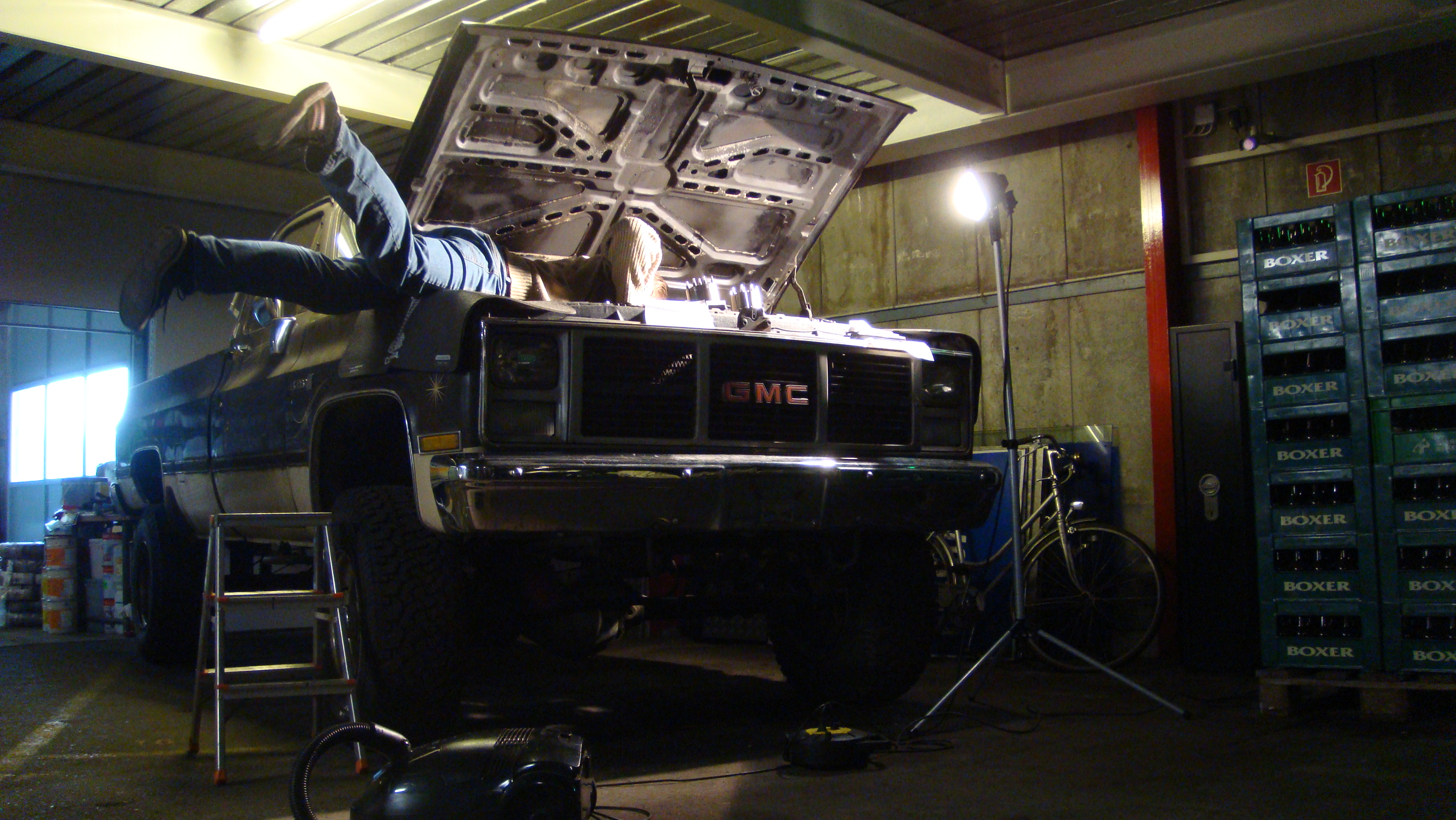

Comet72 Posté(e) le 16 juillet 2017 Auteur Signaler Posté(e) le 16 juillet 2017 (modifié) Merci beaucoup! Ouais en fait pour schématiser j'en oublie le principal: Les injecteurs étaient complètement grippés fermés. Les deux en simultané, ce qui est très fortement improbable du moins sur le papier puisqu'ils pulsent en séquence. Ok nickel pour les 4°, ce sera fait, pareil pour les montées en régime, samedi prochain une fois calé définitivement et après avoir bien tourné durant la semaine je commencerais à lui faire monter les tours. J'y vais gentiment, j'y tiens tellement à ce bahut...pis ça fait 4 ans que je le laissais mûrir dans le garage, j'suis plus à 3 jours près. Modifié le 16 juillet 2017 par Comet72 Citer

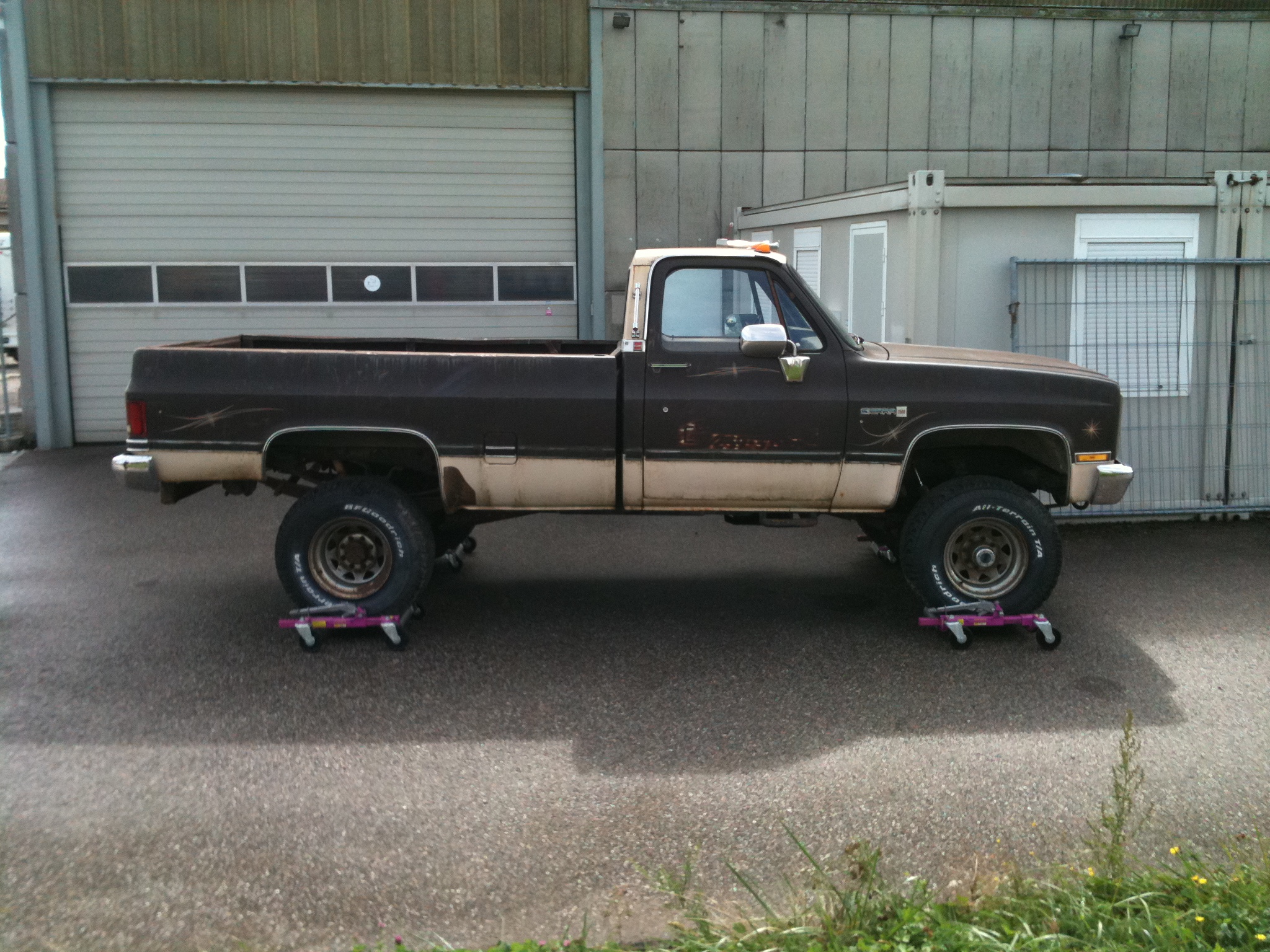

Comet72 Posté(e) le 22 juillet 2017 Auteur Signaler Posté(e) le 22 juillet 2017 (modifié) Merci du conseil! Pô de soucis! Je suis du genre peignette et c'est pas un truc que je ferais naturellement, j'aurais trop peur d'abimer quelque chose. En revanche la colonne à déjà du jeu, certainement à cause des X82'000 miles de parcourues aux US et encore plus à cause des quelques déplacements sans le moteur, ou je voyais l'ancien proprio carrément se suspendre au volant pour le descendre du plateau, alors qu'il n'y avait pas de direction assistée parce que pas de moteur, et avec les 33" à crampons, il est scotché au sol. J'ai jamais eu à reproduire pareille connerie, j'ai des GoJak. Bon par contre c'est vrai que pour monter au poste de pilotage 'faut pas avoir trop d'arthrose, c'est haut. Et justement d'aller poser l'allumeur là-dessus, ben ça se passe comme...ça: Je suis en train de me refaire tout le dossier photo, y'a bien des trucs dont je ne me souvenais pas... Genre que j'avais un bouc, et pis ce vieux pull dégueulasse... Modifié le 22 juillet 2017 par Comet72 Citer
