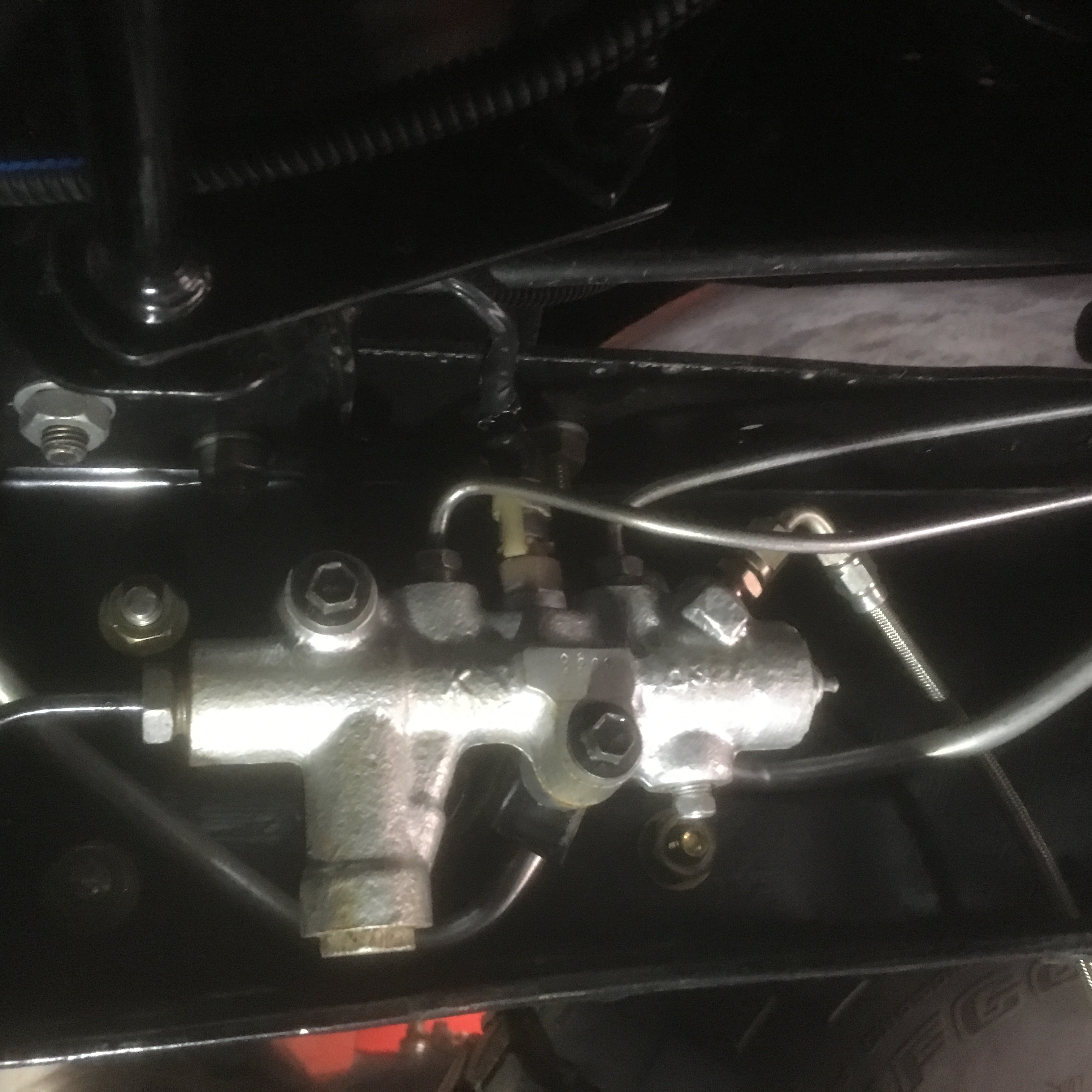

gégétoy Posté(e) le 28 juin 2017 Signaler Posté(e) le 28 juin 2017 Bien sûr une journée avant le CT , il me joues un tour 🙄 Dernier check-up aujourd'hui, et la plus moyen de bloqué une basquette en roulant 😳 Pedale moyennement dure , tous debout dessus, il ralentit simplement. tous les freins sont neuf, ainsi que les étriers et toutes les canalisations. purger déjà plusieurs fois ! ils reste d'origine le répartiteur et le master v. Comment être sûr le quel fais chier 😤 Citer

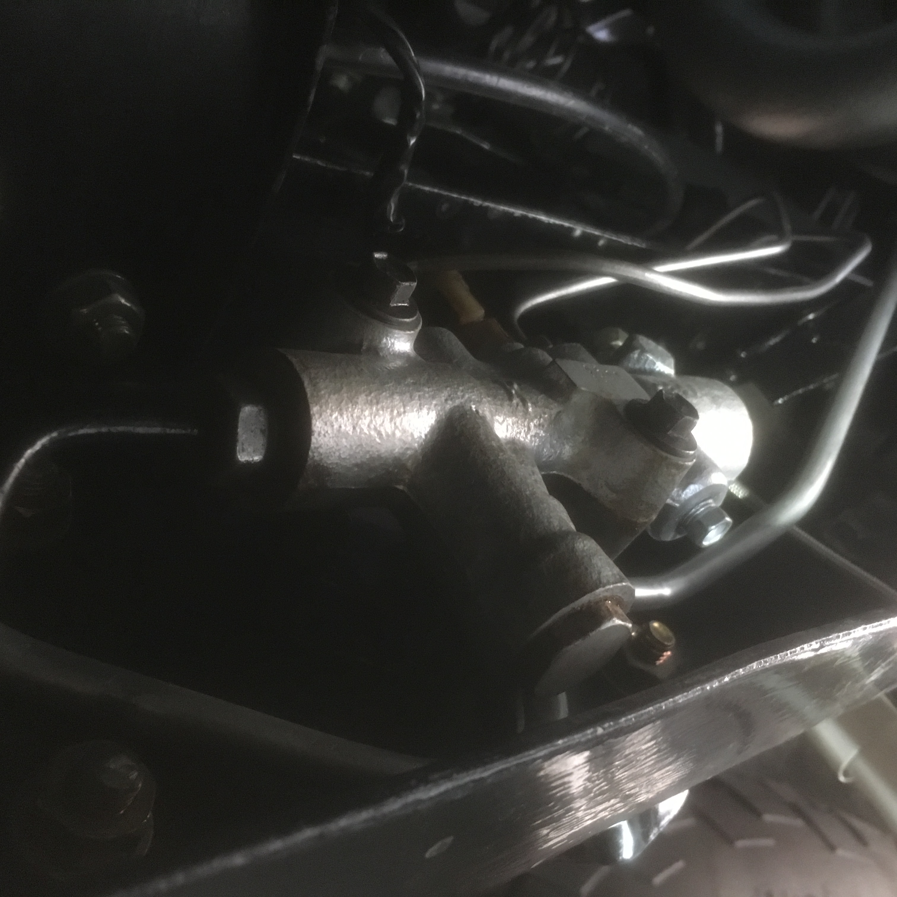

gégétoy Posté(e) le 29 juin 2017 Auteur Signaler Posté(e) le 29 juin 2017 D'après vous, ça vous semble improbable que ça vienne de ce distributeur 😕 ???? Citer

Pit Posté(e) le 29 juin 2017 Signaler Posté(e) le 29 juin 2017 On voit un petit téton sur la photo du répartiteur, c'est un bouton pour reseter le système, il doit être tirer ou pousser lors de la purge. Il faut regarder dans le manuel d'entretien. Citer
gégétoy Posté(e) le 29 juin 2017 Auteur Signaler Posté(e) le 29 juin 2017 Il y a 1 heure, Fraanck76 a dit : Il existe un kit de refection pour maitre cylindre sur rockauto pour pas cher . Ça vaut le coup d'essayer !! Moi je l'ai fait , et 👍 As tu des descentes de pédale de frein anormales ? Genre ... Tu freines en pression constante et tu ressens des "trous",par moments ? Le maitre cylindre est neuf Franck . Aucune anomalie a la pédale il y a 29 minutes, Pit a dit : On voit un petit téton sur la photo du répartiteur, c'est un bouton pour reseter le système, il doit être tirer ou pousser lors de la purge. Il faut regarder dans le manuel d'entretien. OK Pit , Je vais regarder si ils en parle, J'ai quand même un doute sur le mastervac, malgré mes vérifications. J'ai comparé l'enfoncement de la pédale lors de la mise en route avec mes autres véhicules, Sur mes Landcruiser , la pédale descend d'un bon 5cm Sur le Ford, c'est moitié moins . Citer

Pit Posté(e) le 6 juillet 2017 Signaler Posté(e) le 6 juillet 2017 Essaye de purger en tirant sur le bitoniau du répartiteur. Il faut un peu d'astuce, mais rien de bien difficile, genre deux pinces et des zip-ties... Citer
