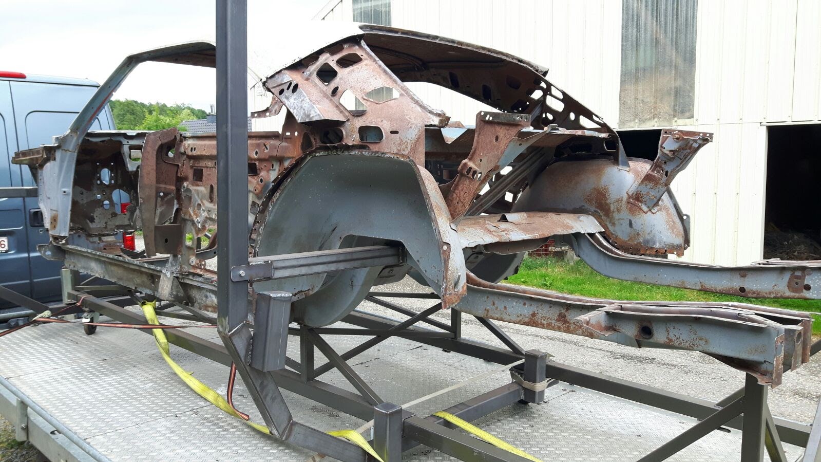

Voici la caisse en question quand je l'ai récupérée :

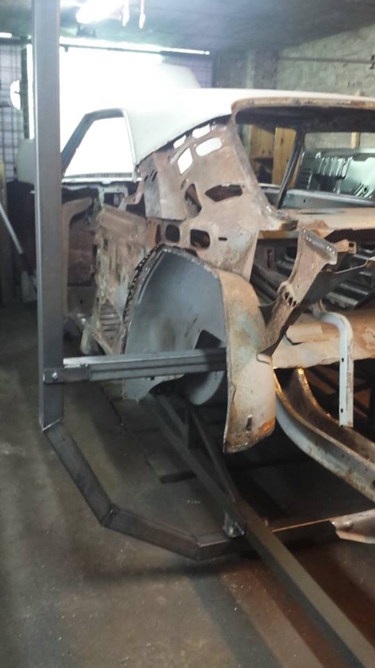

Chez moi :

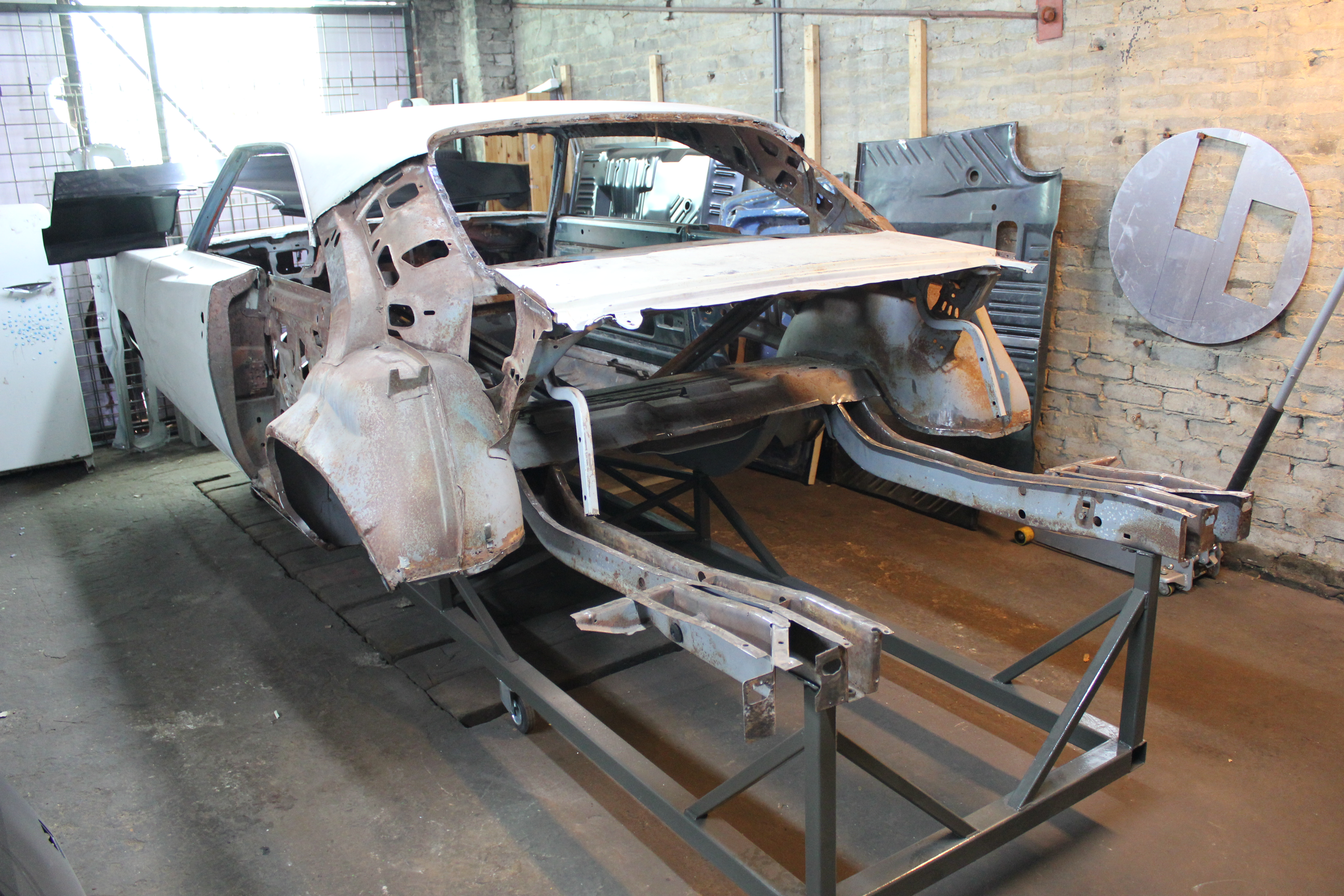

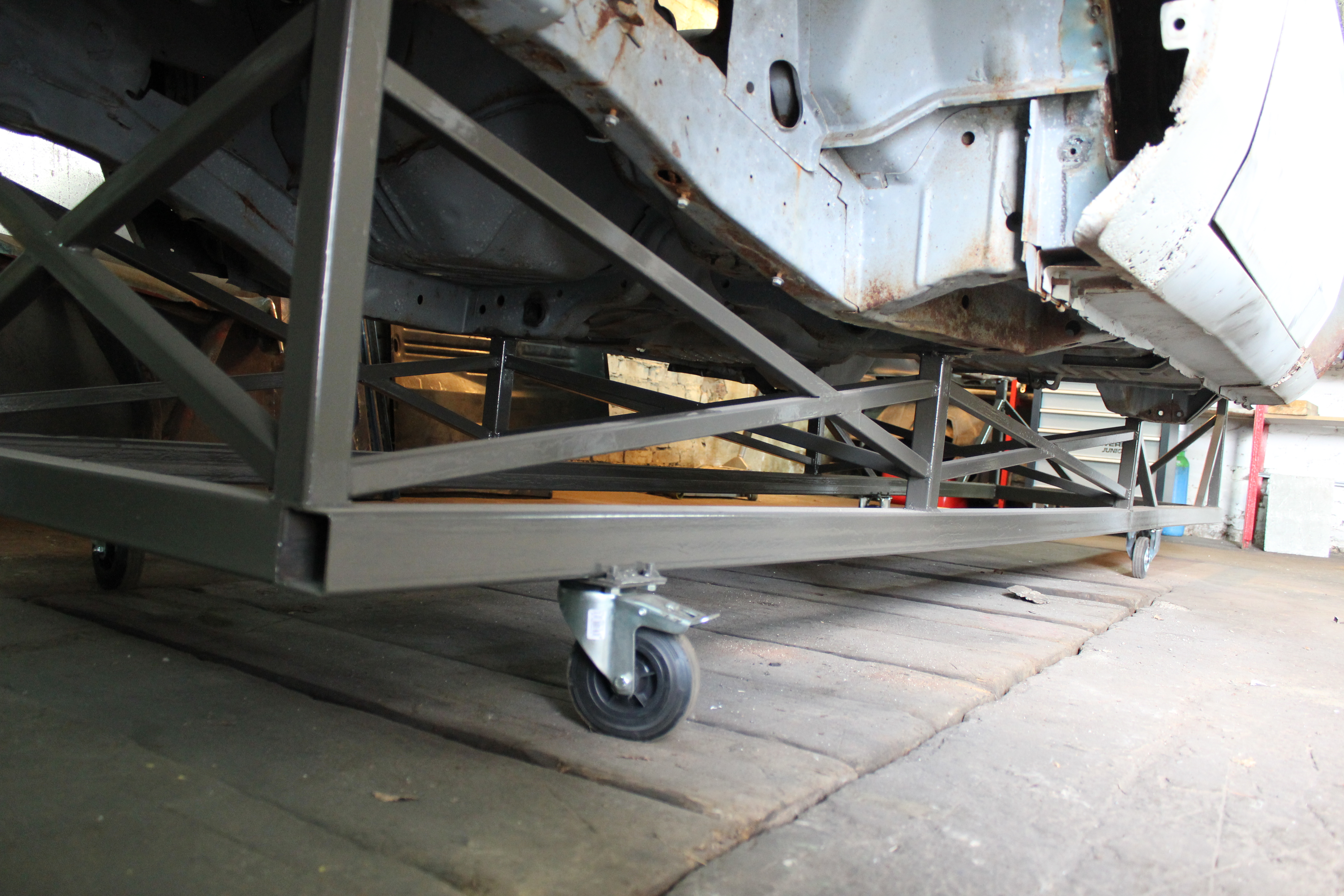

Et on commence par la création d'une chassis de support. Celui ci est fait en utilisant des cotes de mesures de l'époque. En gros c'est comparable a l'utilisation d'un marbre de mesure actuel, mais en fait maison. Il m'a donc permis de voir si le chassis de la caisse (autoportante) était toujours aux quotes.
18425368_10207545148547405_7434171794832229208_n.jpg.214ebe0c96999ec41ffb2894babdbd89.jpg
Ensuite, il joue un rôle de maintiens. Beaucoup d'éléments structurels devant être remplacés, il m'assure que la caisse ne peut pas vriller ou se laisser aller. Donc pour la rigidité, on triangule (et petites peinture et roulettes pour déplacer la caisse facilement) :

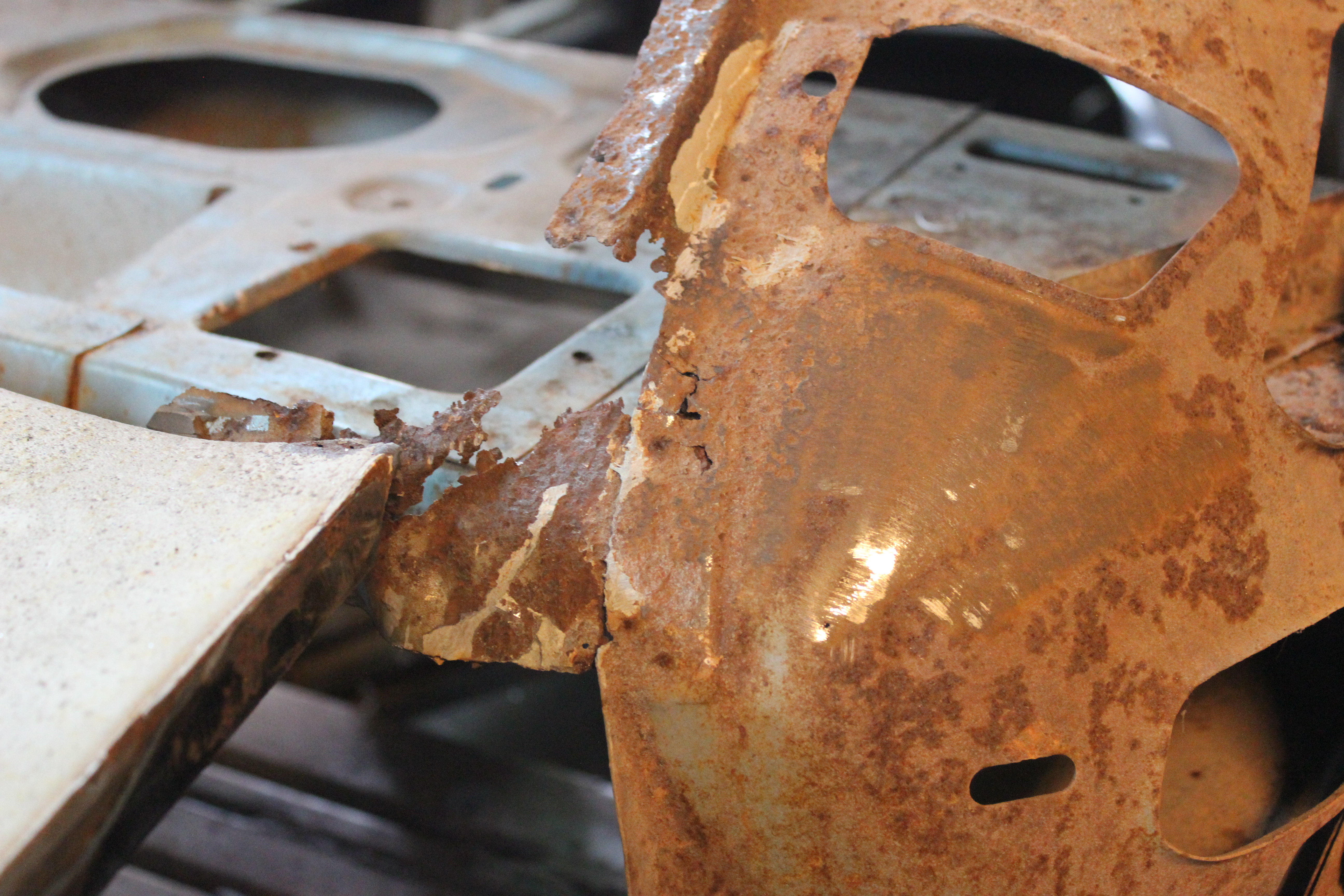

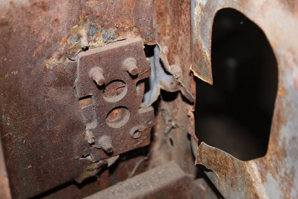

Et on découvre que derriere le boulot se cache encore du boulot :
Quelqu'un a forcé cette tire................ :megatop:
Il Faudra patcher ça après sablage :)

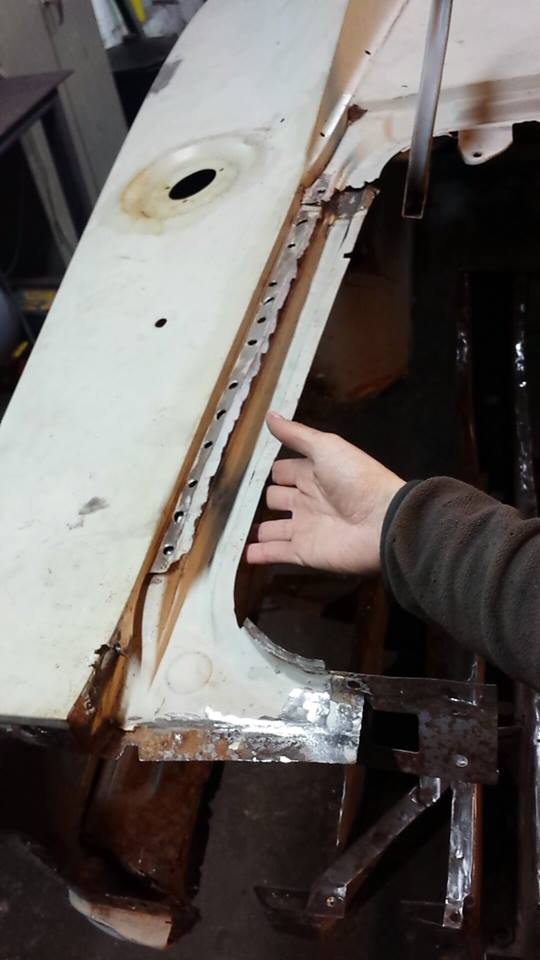

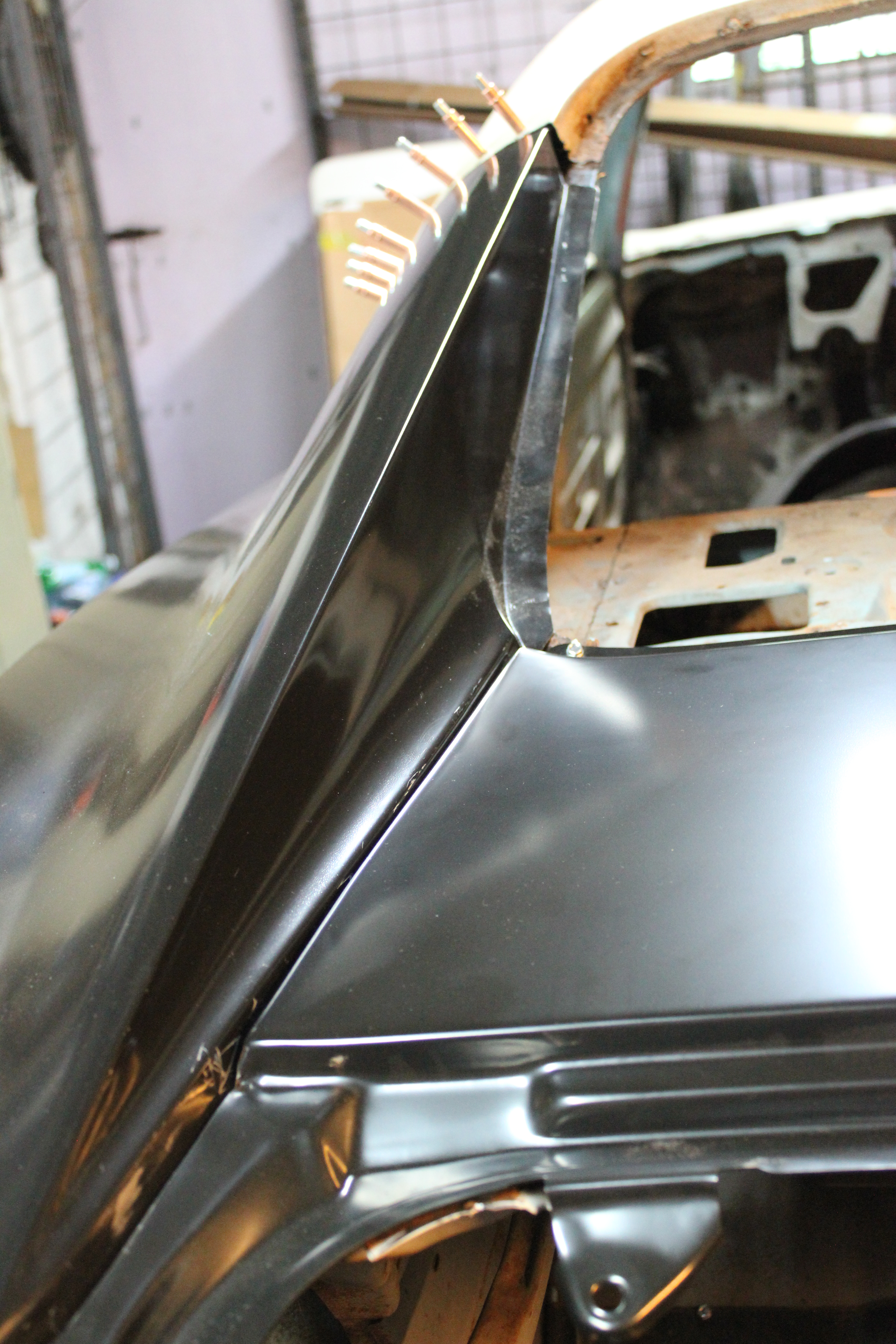

Le plancher arrière neuf avait été sauvagement rentré dans le coffre alors qu'il était en une pièce :angry:, il a donc fallu le couper en deux, le débosseler et le ressouder!
18155234_1491259137613114_1845957885_n.thumb.jpg.257a2fde511c3f65dc4058105f8a472a.jpg

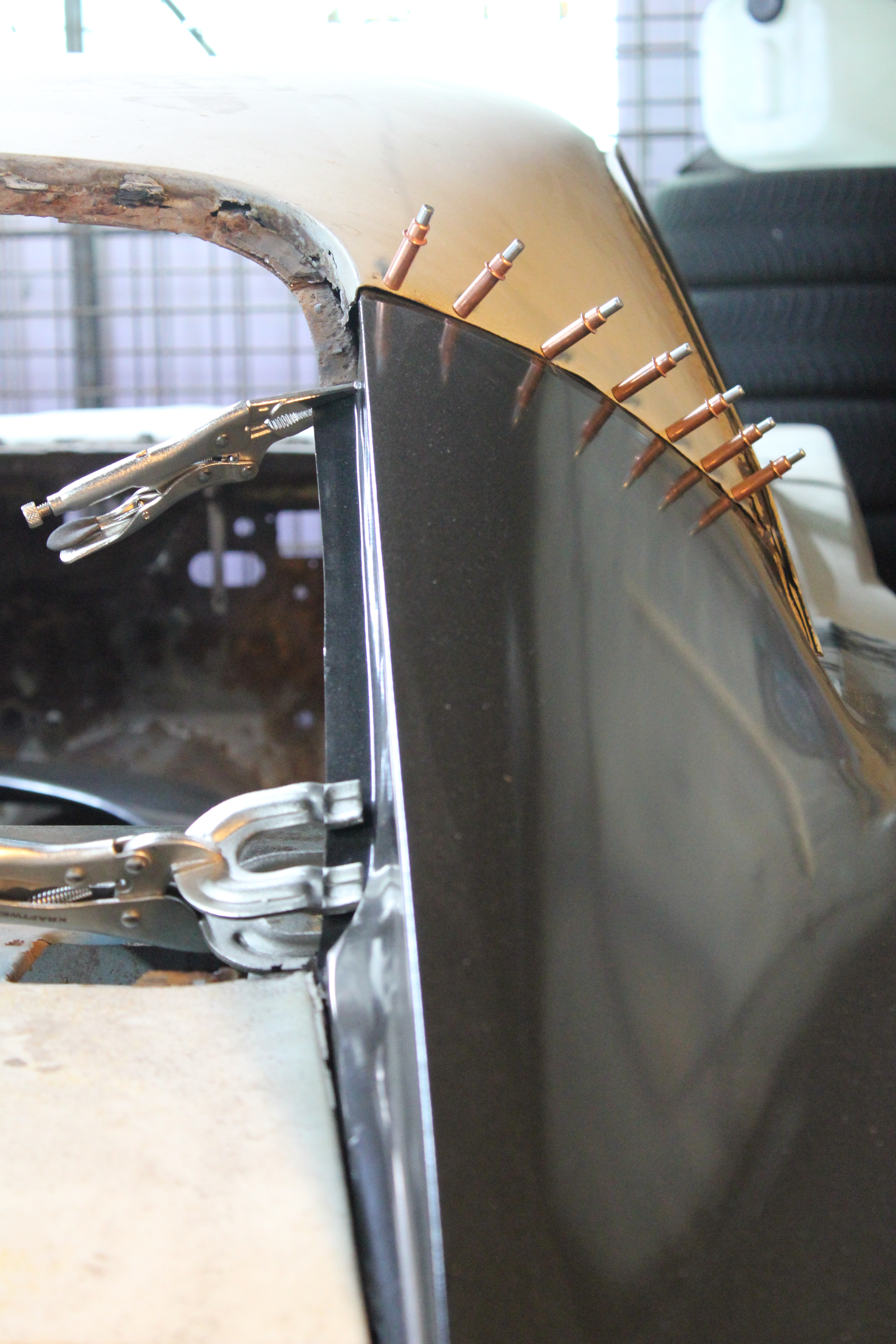

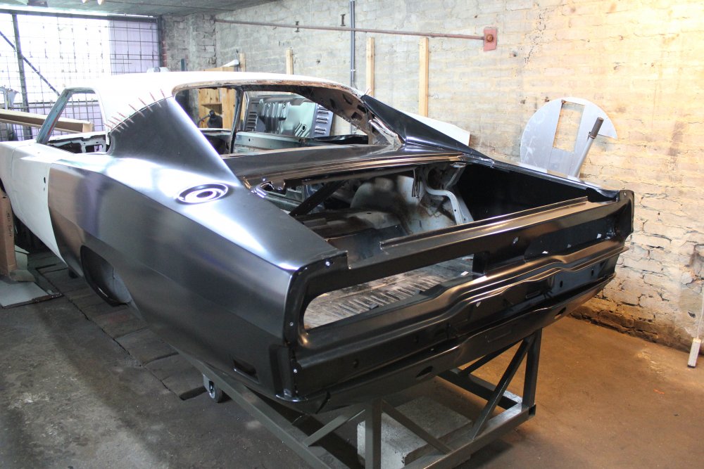

Je procéde toujours en retirant un élément, puis en ajustant à blanc le nouveau. Par exemple quand j'ai retiré l'aile droite, j'ai immédiatement placé la nouvelle pour voir comment celle ci tombait. Ca évite les mauvaises surprise, et ça permet de comprendre ou le gros de l'ajustage se situera au remontage/soudage final. Je vous passe toutes les petites étapes... Voici le bloc ar complet placé à blanc :
Ce ne s'ajuste pas trop trop mal, c'est de l'adaptable quoi :). Je vois ou je vais, et je vois qu'il y aura quand même pas mal d'heures à passer à retravailler les éléments pour que ça soit bon et beau! Mais ça le fera :D
Ensuite, vient le temps de sortir les joues extérieures de passage de roue, les bas de caisse et le plancher complet. Pas de pont dans le garage, on a pas de rotissoire et je veux IMPERATIVEMENT laisser le chassis de support pour les raisons précédemment citées donc me vient une idée :
... Je fais des arcs de bascule boulonnés SUR mon chassis de maintient ! Ils peuvent être au choix placé à gauche ou a droite de la caisse et ça me permet de basculer celle ci a 90°, avec le palan à 70€ c'est un jeux d'enfant :D

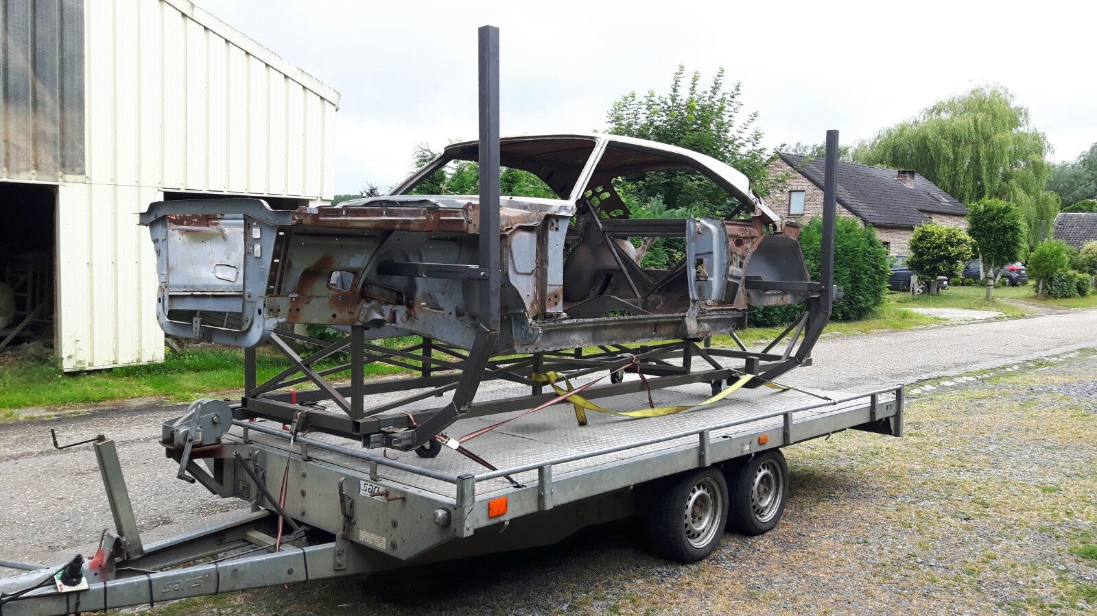

J'ai donc pu avancer sur la travail dans de bonne conditions pour en arriver ou j'en suis aujourd'hui : La caisse est au sablage!
La voici juste avant le départ, je laisse les arcs pour que le sableur puisse également basculer la caisse.

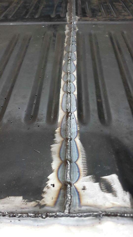

@sebastien 01 La soudure que tu vois la, c'est au Mag traditionnel avec gaz Arcal 21 (mix Ar+Co2) et fil en 0.6 acier. Ma méthodologie varie suivant l'épaisseur et la disposition de la pièce, dans ce cas avec un métal en 1mm et avec toutes les moulures, peu de risque de grosse déformation. Donc pointage tous les +-5cm puis soudure en chaînons par point ( en une traite c'est pas possible, trop fin).
Je n'ai jamais soudé avec le système "fil fourré" mais j'en ai pas entendu que du bien :blink:. C'est justement le gaz qui isole la soudure et la rend propre, je présume qu'avec du fil fourré ça doit pas être très régulier comme apport de gaz.

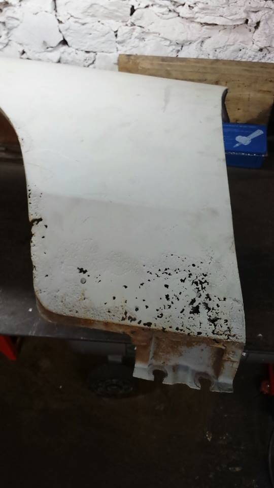

Le travail de patchage simple sur une des ailes avant en quatre photos :
Avant (Je pense qu'on peut même plus appeller ça une passoire)
Pendant
Après
Foilaaaaa, mais encore BEAUCOUP de boulot sur cette aile... Elle est mal! :deprime:

Moi qui n'ait jamais fait de soudure en surface comme toi sur des parties visibles mais uniquement sur des planchers, c'est plus facile :D
Comment fais tu ? tu fais des points je vois tous les 5 cms ? c'est ça ? et après tu fais des petits cordons ?
Et ensuite, pour ne plus que ca se voit au ponçage, tu fais comment ? la matière s'en va en ponçant en surface non ?

Pour être clair, voici quelque étapes à respecter pour faire un bon boulot. (La carrosserie c'est vraiment une suite d'étapes à respecter, on en zappe une parce qu'on est impatient et paf, le résultat final sera moins bon jusqu'a parfois devenir dégueulasse. Mais vous allez me dire, c'est identique dans tous les métiers)
First : Bien mettre à blanc les deux parties à souder.
Ensuite : Ajustement de ta pièce. Les deux bords doivent être sur le même plan, absolument.
Puis: Gérer la chauffe. Pour ça, au Mag il est préférable de laisser un jour entre les deux pièces de l'épaisseur du fil utilisé.
Then : Pointer tous les 3-5cm. Attention à l'ajustage encore.
Next : Souder. Le Mag doit être réglé correctement, c'est à dire trouver le compromis entre un point résistant et un point qui ne chauffe pas trop. Rejoindre les pointages entre eux en "chaînons par points", si tu lances un cordon continu ça va percer et bieeen trop chauffer. Prendre son temps. Sur des zones à risque, on peut ne faire que des points par ci par la qui au final formeront une soudure complète et qui aura très peu chauffé (qui visuellement sera très moche mais c'est pas grave)
En fuite: Meulage. N'attaquer QUE la soudure elle même d'abord. Attention à la chauffe aussi, on balaie la zone, on ne s'acharne pas sur un point précis. Si notre ajustage était bon et qu'on a pas trop déformé au soudage, la soudure va disparaître ou presque. Le moins on attaque la tôle elle même, le mieux c'est évidemment.
Finally: Finition. Rien ne nous empêche de retravailler la zone. Marteau/tasso et on plane le mieux possible. C'est bien mieux que d'essayer de jouer sur l'épaisseur de la tôle pour planer! Bien que la soudure provoque principalement une rétreinte, attention quand même à ne pas trop allonger en planant.
Avant de s'attaquer à sa voiture, s'exercer sur deux tôles de par exemple 15x5cm qu'on soude ensemble est la meilleur chose à faire. Ca permet de comprendre ce qu'on fait avant de se lancer sur du concret.
Voila ma technique :) J'espère que ça aidera!
