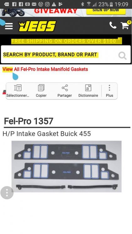

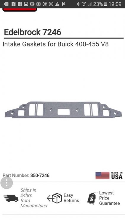

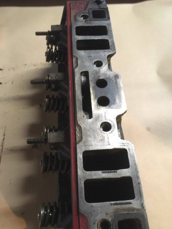

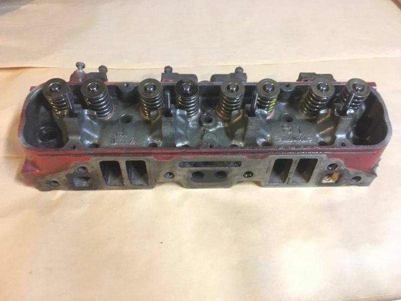

A quoi servent la fente et les deux trous ronds au milieu de la culasse ? J aimerai changer les joint de la pipe d'admission et j ai le choix entre un joint avec et sans trou ?
Merci a vous de vos précieuses informations, je n'ai pas de starter auto pour info.

Ces trous et fentes sont les réchauffages de carbu, ce sont des emprunts de gaz d'échappement .  Ça sert à  aider à la montée en température de l'admission. Tu n'es pas obligé de les utiliser. En théorie, une admission moins chaude favorise les performances. Perso je les ai toujours bloqués, pas forcément pour gagner 1/2 cheval à  6500 tours par 20° d'air ambiante, mais juste parce que je n'aime pas l'idée de gaz brûlants qui se baladent sous le carbu. Du reste, même des joints sans ouvertures finissent par être  percés par la chaleur.

Ces trous permettent de laisser passer les gaz d'échappement jusqu'au starter automatique qui se relâche quand la languette métallique de celui-ci chauffe.
C'est ce qu'un mécano m'a expliqué sur ma Buick Riviera.
