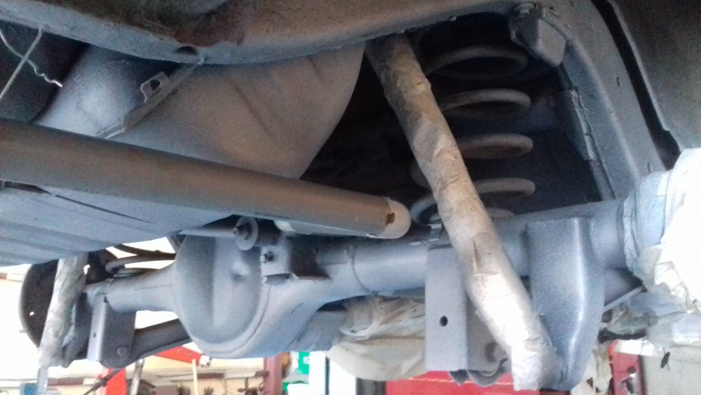

The Lion King Posté(e) le 14 février 2019 Signaler Posté(e) le 14 février 2019 Ha merci! C'est mieux mais je trouve rien sur ebaymotors. Craiglist peut être? Voilà, la carrosserie est terminée! Donc à part à des endroits inaccessibles où il y a un peu de fibre de verre, le reste a été découpé, poncé, et c'est 100% métal soudé. Une couche d'antirouille générale au pinceau, puis de Gravel Guard au pistolet. Comparé à avant... y'a pas à dire, ca change! * Alban42800, Zero et sebastien 01 3 Citer
nono63000 Posté(e) le 14 février 2019 Signaler Posté(e) le 14 février 2019 Oh punaise oui ça luí fait une bonne jeunesse 😎 beau boulot Citer
Alban42800 Posté(e) le 14 février 2019 Signaler Posté(e) le 14 février 2019 Ah oui quand même. Beau boulot, je te prête mon olds si tu veux Citer
The Lion King Posté(e) le 14 février 2019 Signaler Posté(e) le 14 février 2019 Merci Les durites de frein ont été repeintes, mais elles seront changées quand les pièces seront là, tout comme étriers et plaquettes. nono63000 1 Citer

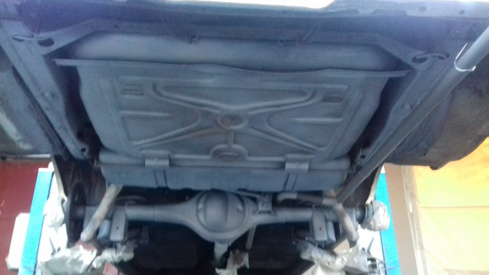

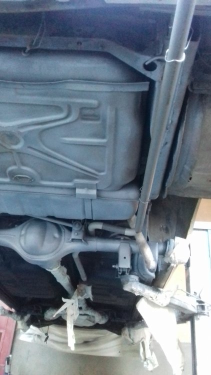

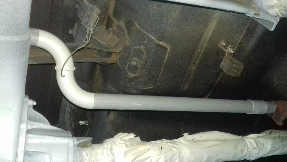

The Lion King Posté(e) le 20 février 2019 Signaler Posté(e) le 20 février 2019 Ouais, je vais tenter de m'y mettre cette année. Sur la 2CV, sûrement. Mais là, on parle aussi de cintrer du tube de chauffage pour passer au dessus du pont, et ça ben c'est pas aussi facile que quand on est chaudronnier... Quelques photos du "gabarit". Avec l'arrière en apprêt après ponçage. J'espère que niveau son, ça ne sera pas trop mauvais. J'aime bien son glouglou actuel. Citer
twentyone_forever Posté(e) le 20 février 2019 Signaler Posté(e) le 20 février 2019 T'as tout fait en tube PVC ? T'as raison, c'est plus léger ! The Lion King et rat rod 2 Citer
The Lion King Posté(e) le 20 février 2019 Signaler Posté(e) le 20 février 2019 Et si je met du diamètre 120, je passe de 180 à 240 chevaux Citer
saintseya Posté(e) le 20 février 2019 Signaler Posté(e) le 20 février 2019 il y a 20 minutes, The Lion King a dit : Et si je met du diamètre 120, je passe de 180 à 240 chevaux avec 180 tu as déjà cassé le pont alors avec 240... rat rod 1 Citer
twentyone_forever Posté(e) le 20 février 2019 Signaler Posté(e) le 20 février 2019 il y a 36 minutes, saintseya a dit : avec 180 tu as déjà cassé le pont alors avec 240... Ce soir c'est salade de pignons ! Citer
