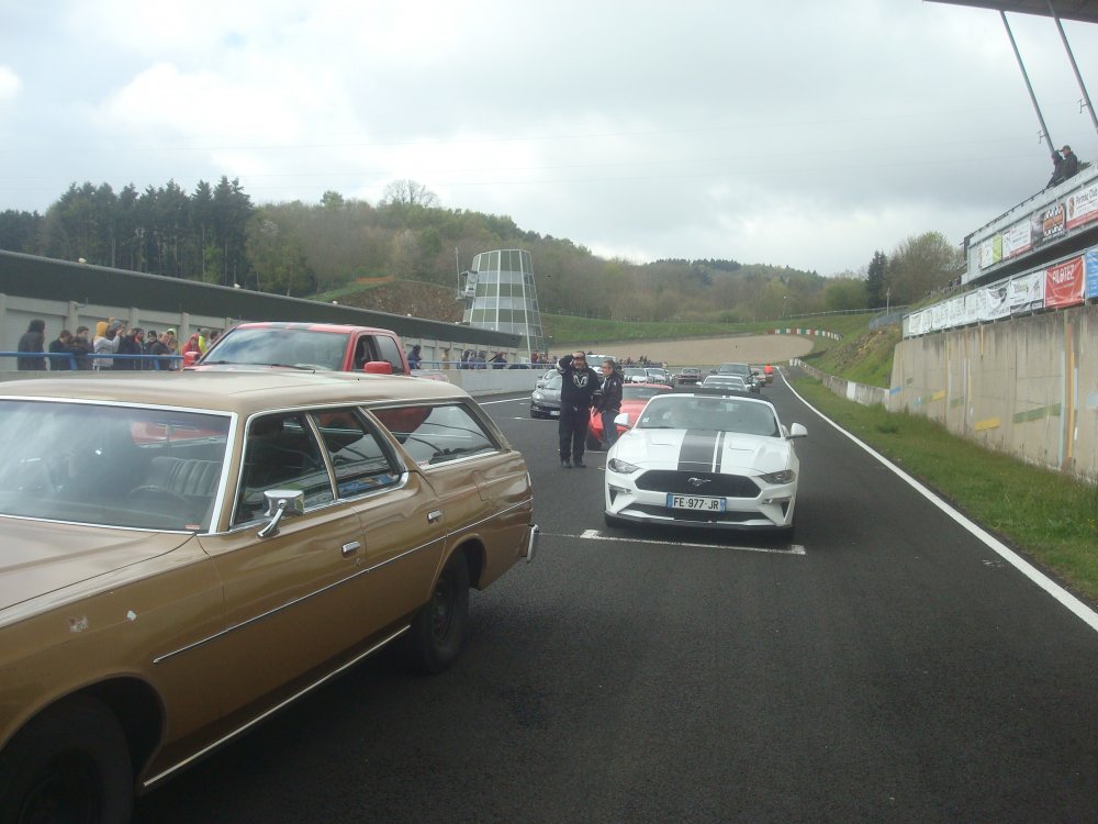

The Lion King Posté(e) le 5 mai 2019 Signaler Posté(e) le 5 mai 2019 Comment ça il marche pas mon wagon? Au départ de Charade!!! Citer
