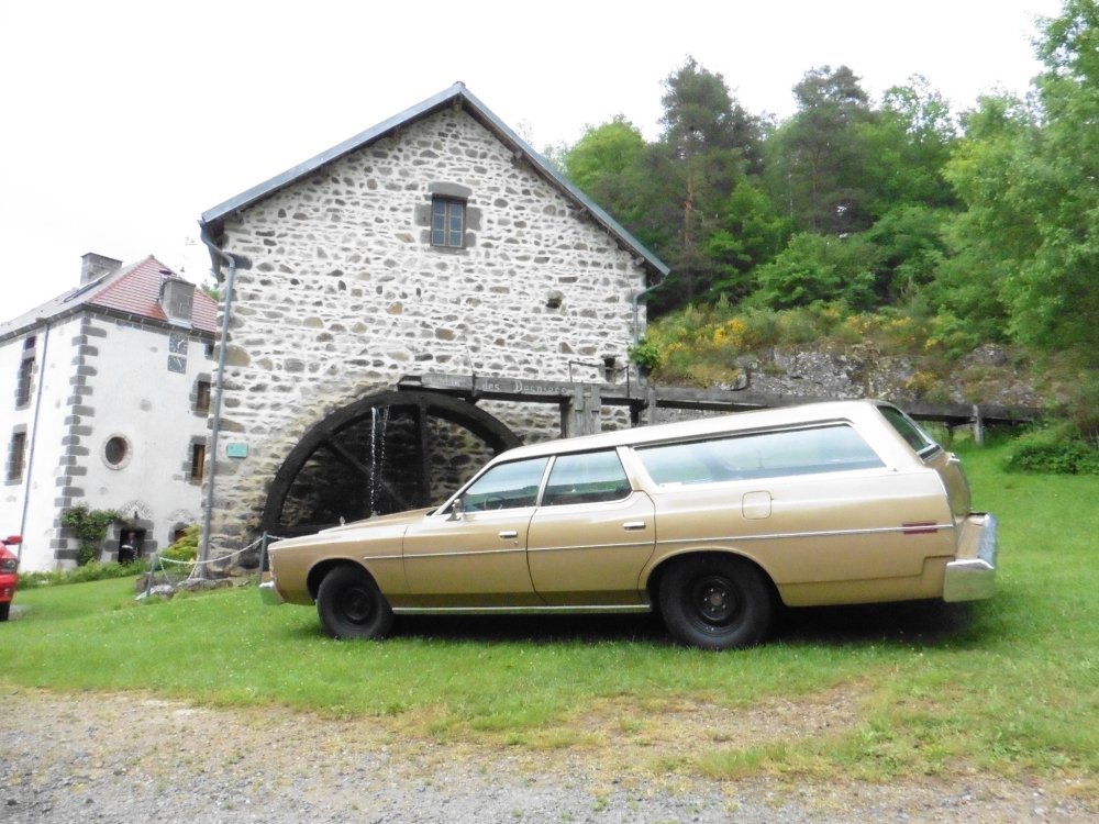

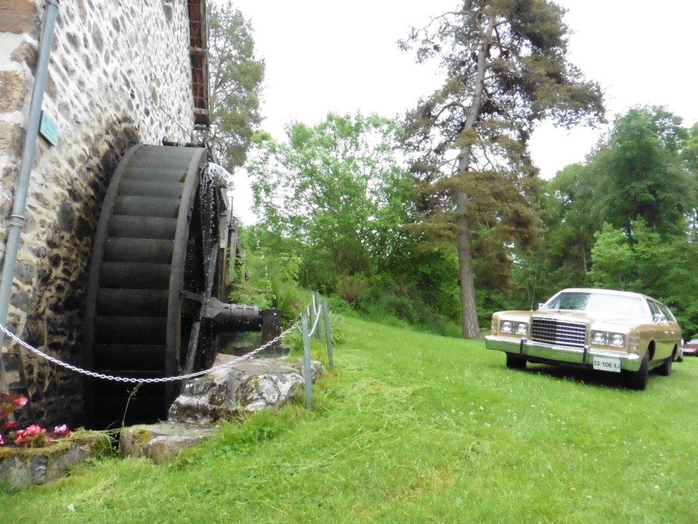

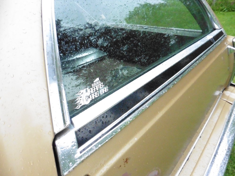

The Lion King Posté(e) le 10 juin 2019 Signaler Posté(e) le 10 juin 2019 La première fois en le lavant, j'avais remarqué que l'eau coulait de la fenêtre. Rien d'étonnant pour des portes sans montants... Mais que nenni mon ami, l'eau provenait des garnitures en plastiques! Alors évidemment, depuis tout le temps qu'il a vécu dehors, les rigoles du toit laissaient passer l'eau à l'intérieur par les soudures qui sont rouillées. J'ai donc du ruser, car pas question pour moi de souder quoi que ce soit sur ces emplacements: trop chiant, trop long, trop tout. J'ai donc dérouillé, passé un coup de convertisseur, et jeudi ça finira par du noir métaux antirouille. Pour être sûr que l'eau n'y coulera plus, j'ai enduit tout le fond de la rigole de joint transparent. Invisible, mais impeccable pour empêcher l'eau de toucher le métal. Résiste aux UV et à la chaleur. Par mesure de précaution, même traitement autour du pare brise. Ce qui lui a permis de démontrer son étanchéité sous un moulin à eau Citer

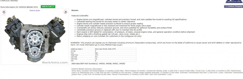

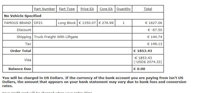

The Lion King Posté(e) le 23 juillet 2019 Signaler Posté(e) le 23 juillet 2019 Yeeehaaaa! Bon, il y a encore 450€ d'import à payer, puisque je le fais livrer chez un importateur qui va me le réexpédier en container. Mais ça vaut le coup comparé à une réfection... je revendrai probablement le 400 d'origine, ce qui me remboursera les frais de ports J'adore rockauto. Je n'ai jamais eu de soucis avec le moteur rockauto de l'olds, reste à prier que le mexicain qui l'a refait aura le même sens du professionnalisme... mais bon, garanti 30.000 miles... HAGUYGOU et exNISSAN 2 Citer

The Lion King Posté(e) le 23 juillet 2019 Signaler Posté(e) le 23 juillet 2019 Dans ton cas non, en effet. Même si on en trouve ailleurs, mais les fortes cylindrées sont plus rares. J'ai attendu 6 mois qu'un moteur se présente. Je note en revanche que rockauto propose de plus en plus de modèles. Il y a5 ans, j'ai patienté 6 mois pour avoir un V6 3.8 neuf. Mais aujourd'hui quand je vais sur leur page il y en a toujours un ou deux. Les prix ont fortement augmenté par contre, j'avais payé 800€ mon moteur neuf, + 800 de port/douanes. Aujourd'hui il est affiché à 1500€... De plus ils demandent le VIN de la voiture, maintenant. Sauf que problème, le VIN des années 70 ne fait pas 17 chiffres, mais 11. L'astuce, c'est de mettre dix-sept "1", ça valide la commande, et ensuite le fabricant de moteurs t'appelle pour confirmer le VIN. Donc, vu qu'il est 9:00 aux states à 18:00 ici (en californie du moins), je risque fort de me faire réveiller par un mexicain basané sur le coup de 2 heures, pour me demander de lui epeler gentiement mon VIN... C'est donc une double première expérience: 1 avec un importateur, 1 avec un mexicain Stay tuned, ça risque d'être folklorique. Mais si ça marche, un moteur plug and play à 2300€ TTC, ça va fortement me faciliter la vie... Citer
