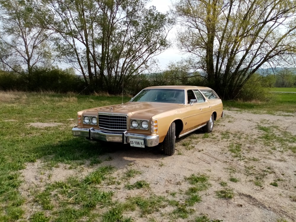

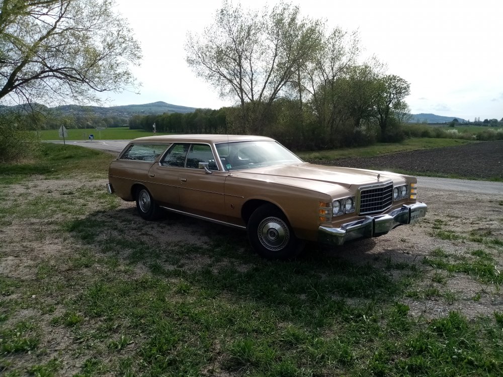

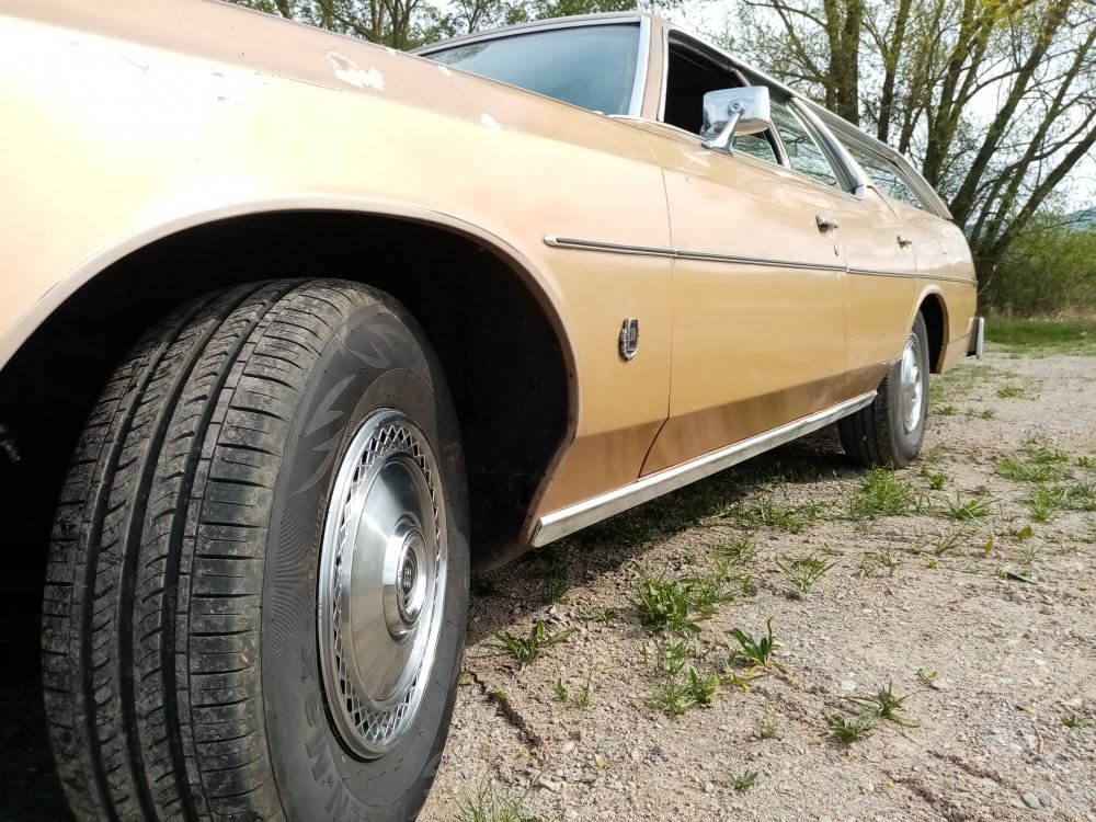

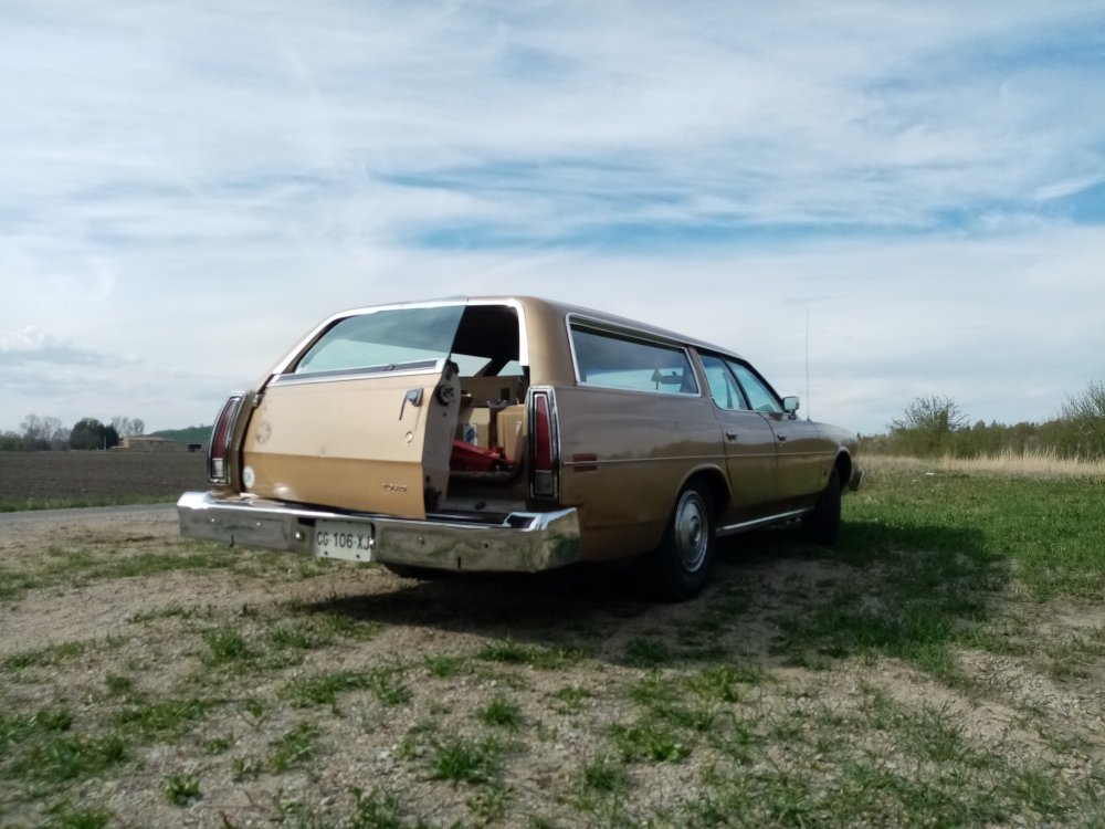

The Lion King Posté(e) le 12 avril 2020 Signaler Posté(e) le 12 avril 2020 Roues ré-équilibrées, les enjoliveurs rentrent enfin! Ca en jette! sebastien 01, Jordan, exNISSAN et 4 others 7 Citer
rat rod Posté(e) le 12 avril 2020 Auteur Signaler Posté(e) le 12 avril 2020 Y'a pas à chier, j'ai toujours le coeur qui se sert quand je vois cette auto ... Quoi qu'il en soit, il a la classe avec ces enjos ! Olds 60's, The Lion King et sebastien 01 3 Citer
STG Posté(e) le 12 avril 2020 Signaler Posté(e) le 12 avril 2020 Simple et efficace The Lion King 1 Citer
Gilles Posté(e) le 13 avril 2020 Signaler Posté(e) le 13 avril 2020 Ouais. Tu me parais avoir passé un mauvais moment avec tes EG. Bravo pour le résultat, c'est là qu'on est le plus fier. Et en plus, ce break a une sacré bonne gueule ! The Lion King 1 Citer
comcot Posté(e) le 13 avril 2020 Signaler Posté(e) le 13 avril 2020 Superbe. Avec (beaucoup) d'imagination, on pourrait croire que les photos ont été prises dans le Colorado The Lion King 1 Citer

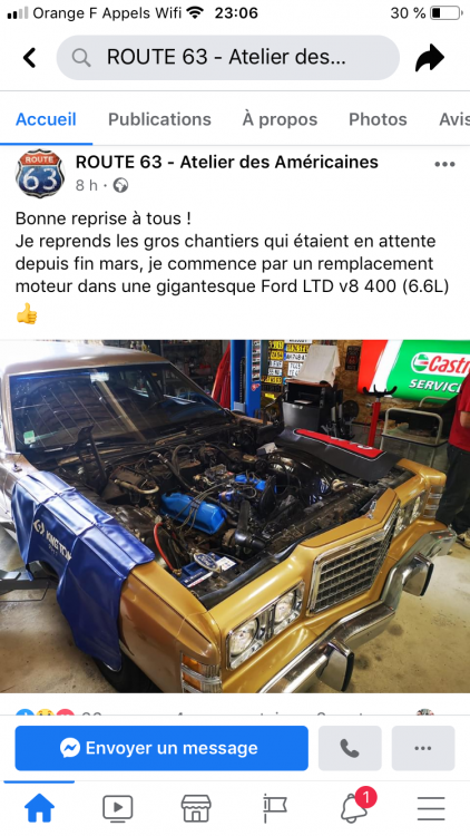

The Lion King Posté(e) le 11 mai 2020 Signaler Posté(e) le 11 mai 2020 Hé oui, le projet est en route, comme promis. Ayant perdu ma grand mère la semaine dernière, avec crémation ce jour, c'est seb qui a attaqué les travaux. Le bloc était tombé en moins de deux heures. distri.mp4 sebastien 01 1 Citer
nono63000 Posté(e) le 11 mai 2020 Signaler Posté(e) le 11 mai 2020 Outch courage à toi Raph pas cool ces moments là ! 😔 oui Seb a bien bossé comme dhab ! Plus qu’à remonter le neuf dedans et vraaaoouuummmm 😉 Citer
The Lion King Posté(e) le 11 mai 2020 Signaler Posté(e) le 11 mai 2020 En effet. Avec Seb je me fais pas de soucis. nono63000 1 Citer
