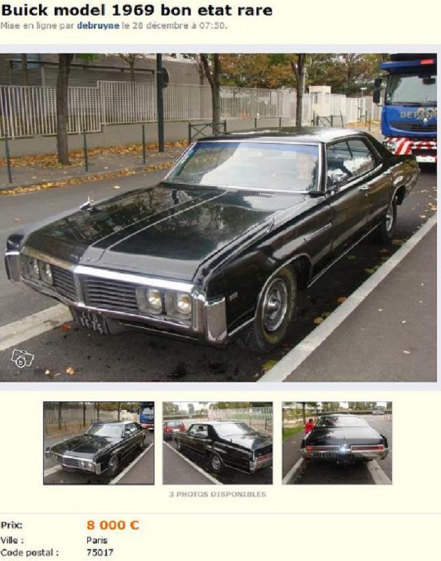

Mister G Posté(e) le 17 août 2017 Auteur Signaler Posté(e) le 17 août 2017 Il y a 16 heures, Charger976 a dit : Plutôt d'accord avec Nico93 concernant le prix. Une Buick '69 -même en 4 portes- à 7800€ ce n'est pas excessif à partir du moment où elle est: 1/ proche de l'origine 2/ accastillage complet 3/ intérieur en bon état 4/ peu corrodée Et changer un moteur d'essuie-glaces bien accessible sur la cloison pare-feu ce n'est pas le bout du monde non plus. Après c'est sûr que ce serait mieux si elle freinait... En même temps une absence de frein sur une voiture ça n'a jamais empêché de rouler...Au contraire même A voir si il n'ya a pas d'autres choses importantes qui ne vont pas, et c'est en allant sur place qu l'on peut se faire une idée. Au moins je serai fixé. D'après des photos, le maître cylindre paraît facilement accessible également. L'espace est bien dégagé autour. Merci pour ton avis. Citer

cruiser Posté(e) le 17 août 2017 Signaler Posté(e) le 17 août 2017 Avant toute chose aller voir la voiture (si possible avec quelqu'un qui s'y connaît((pas forcément en américaine)) ou te faire une check list) ensuite par rapport à ta check list tu calcul tes frais réel (prix des pièces et/ou main d'oeuvre) A la suite de ça tu pourras partir sur des bases de négociation solide L'option de livraison par le vendeur est une bonne idée mais sans surcout (c'est pas à toi de payer le dernier road trip du vendeur) Citer

Mister G Posté(e) le 20 août 2017 Auteur Signaler Posté(e) le 20 août 2017 Bonjour à tous, J'ai eu l'occasion, hier, d'aller voir cette LeSabre, accompagné par le très sympathique Nico93, que je remercie encore d'avoir pris de son temps libre pour apporter son regard d'initié, notamment en débriefant après le rendez-vous, m’aidant grandement à rédiger ce qui suit. Bilan de cette visite, je ne prendrai pas cette voiture, en tant que débutant. En tant que débutant, je précise, car malgré pas mal de défauts qui feraient crier au scandale plus d'une personne, cette Buick a un gros potentiel, pour quelqu'un qui a déjà mis les mains dans la mécanique, ou qui peut le faire avec l'assistance d'un tiers. Je suis conscient que sur toute voiture ancienne, il y a toujours de quoi faire, mais là, j'ai peur de manquer de temps, d'expérience, et de place, pour remettre en ordre ce qui ne va pas. Disons que ce serait plus simple de commencer avec plus soft... Comme le précisent Alanbike et Alex67120, je préfère patienter, quitte à mettre plus cher que le budget initialement prévu, mais avoir quelque chose de prêt à l'emploi, et éviter des découragements, et des dépenses folles pour remettre en état ce qui ne va pas. Puis quelle frustration, surtout pour une première acquisition, de ne pas pouvoir en profiter tout de suite. Voici ce qui ressort de cette visite en commençant par les aspects négatifs: Extérieurement, l'auto est très loin de l'état concours, beaucoup de coups, impacts, griffures, rayures, pour certaines dues à du vandalisme. Les points de rouille disséminés un peu partout, ont été traités pour en éviter la propagation. Juste rouille importante aux bas des deux ailes avant sur une surface très limitée, surfaces qui peuvent être traitées en attendant une réparation plus poussée. Le pare-chocs avant chromé est à reprendre entièrement, ou à remplacer, ou à repeindre d'une autre couleur pour éviter le lourd tarif d'une opération chromage... Bref, il n'est pas beau mais remplit son rôle quand même. Une petite partie du feu arrière gauche est cassée. Fuite visiblement au niveau du bouchon de radiateur. Une poulie est voilée au niveau de la courroie. La jauge du réservoir d'essence ne fonctionne plus, une seconde a été installée. L'indicateur de rapports ne fonctionne plus. Des déchirures à signaler sur les banquettes, recouvertes de housses en sale état. Côtés positifs : Extérieur dans son jus d'origine, cette voiture ne cache rien (à première vue). Le châssis est très sain, de même que les bas de portes, baies de pare-brise,... A l'intérieur, l'ensemble est plutôt correct, bien que nécessitant un très gros décrassage. C'est un intérieur d'origine qui a presque 50 ans. Le moteur a été entièrement refait il y a moins de 10 ans, avec pour plus de 4000 euros de travaux factures à l'appui. L'antenne de radio motorisée est en état de fonctionnement. Ventilation aussi en état de fonctionnement. Les quatre vitres à manivelle fonctionnent bien, et sont sans montants, ce qui confère à cette voiture un look extraordinaire. Le moteur tourne comme une horloge, aucun bruit suspect, tient son ralenti parfaitement. Bon démarrage à froid. Le propriétaire nous a emmenés pour un essai sur route. Un essai assez long. Il a pris les commandes au début, puis a ensuite cédé sa place volontairement. Le moteur tourne parfaitement. Les rapports passent avec une discrétion incroyable. Silence total en roulant, digne des voitures les plus modernes. Juste une vibration à signaler en accélérant fort, qui pourrait venir de la poulie voilée. La température du moteur n'a pas pu être vérifiée, faute d'avoir un indicateur à bord. L'huile de boîte est très propre. La voiture ne tire ni à gauche, ni à droite Bon freinage, bien équilibré, malgré l'inefficacité de l'arrière due à la fuite du maître cylindre. Pour tout dire, cette voiture de 2 tonnes freine mieux avec son problème de fuite, que ma 406 bien plus légère et récente, équipée de 4 disques... Comme quoi... En actionnant le levier, les rapports s'enclenchent instantanément. En position parking, un ronronnement se fait entendre, j'ignore si c'est normal ou pas. Historique connu avec nombreuses factures. Je n'ai pas tout épluché tellement il y en avait, mais à titre indicatif je suis tombé sur une facture de 1974... Un autre point important : le vendeur. Quelqu'un de très sympathique, conscient des défauts de sa voiture, et qui ne cherche pas à les cacher, bien au contraire. Il laisse découvrir sa voiture telle qu'elle est, sans chercher à entourlouper. Mais ça, ce n'est que mon avis. Côté contrôle technique : Sont soumis à contre-visite le maître-cylindre qui fuit, le moteur d’essuie-glace HS, puis l'un des phares réglé beaucoup trop bas. Sur les autres défauts sans contre-visite, il y a les grands classiques du type défauts d'étanchéité divers, fuite ligne d'échappement, puis un impact sur le pare-brise. Conclusion, elle n'est pas neuve, mais, elle a du potentiel, dans son jus et très saine dans son ensemble. Un passionné ayant des connaissances en mécanique et en tôlerie/peinture (ou qui connaît quelqu'un qui s'y connaît...), et donc, qui a la possibilité de corriger ses défauts à moindres frais, mais en y accordant du temps, pourrait se retrouver avec une superbe auto. Et pour quelqu'un qui accorde peu d'importance à l'esthétique, un bon nettoyage intérieur, un traitement pour la rouille au bas des ailes avant, le remplacement de certaines pièces dont celles nécessaires à l'obtention du contrôle technique suffiraient à lui faire reprendre la route telle qu'elle est actuellement, avec son passé de presque 50 ans témoignant que cette voiture a vécu pleinement. En gros, quelques centaines d'euros à utiliser en pièces détachées. En plus, le prix est à débattre pour ce modèle très rare. Quand on voit les prix pratiqués pour des épaves incomplètes, le tarif de cette Buick, après négociation, ne devrait pas être si délirant que ça... Voilà pour ce bilan, avec un vocabulaire de débutant, pas forcément adapté ou peut-être erroné, mais j'ai essayé de faire au mieux. Il y a certainement des points de vérification qui ont été omis, ou des défauts qui n'ont pas été vus. Je suis très content de cette première visite très instructive qui me motive encore plus à trouver une américaine, qui aura ses défauts aussi. Merci à tous les membres pour tous ces précieux conseils prodigués avant d'aller rencontrer cette voiture. Bonne fin de week-end, et à très bientôt j'espère. Citer
alanbike Posté(e) le 20 août 2017 Signaler Posté(e) le 20 août 2017 beau reportage , très bien détaillé ! ça te fais une belle expérience ! Et oui c'est une auto a 8000 € il n'y a pas de secrets et c'est en lisant un beau reportage comme le tient que je me rends compte que la mienne finalement est en très bon état pour une auto vraiment d'origine , tout fonctionne et rien n'a été bidouillé ! Citer
