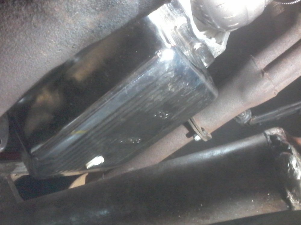

horig Posté(e) le 6 juillet 2017 Auteur Signaler Posté(e) le 6 juillet 2017 C est bien 6 litres que j ai remis pour qu il bouge a nouveaux mon tracteur ouf !!!! les vitesses passes en douceur sans acoup une bonne chose de faite, dans tous les cas merci de vos conseil Citer
Gilles Posté(e) le 6 juillet 2017 Signaler Posté(e) le 6 juillet 2017 Apparemment, c'est un gros carter. Et de ce fait ça n'a pas grand intérêt d'utiliser une crépine à la hauteur d'origine avec un carter plus profond. Pour profiter réellement de la capacité d'huile supplémentaire, il faudrait que la crépine puisse l'aspirer tout au fond du carter, comme c'est le cas d'origine. Au fait, ça fait combien de temps que je dis qu'il n'y a pas assez d'huile dans cette boîte? Citer
deville72 Posté(e) le 6 juillet 2017 Signaler Posté(e) le 6 juillet 2017 Il y a 5 heures, horig a dit : Il mesure en dessous des boulons 7,5 cm Ah ben oui, d'accord, on est dans des configurations spéciales là... Sur ma TH 400 il fait 3 CM environ et je confirme que c'est bien 3,8 litres la vidange sans le convertisseur bien sur. Mais là, oui, 6 litres de rosée au bas mot sans forcer, ça le fait... Par contre le convertisseur à poil sans protection, c'est pas trop bon. Il manque un carter ou tu l'as démonté ? Citer
horig Posté(e) le 6 juillet 2017 Auteur Signaler Posté(e) le 6 juillet 2017 Il faut que je le remette en effet quand j aurai les bon boulons le cache il etait dans un carton Citer
