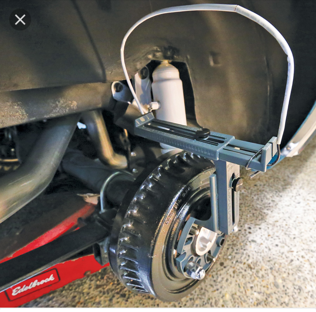

J ai utilisé le wheelrite percyl's tool qui permet de simuler le montage sur le moyeu. Ca me donne la largeur de jante
Le diamètre le backspace. Le deport sur les jantes d origine est de 0 et le backspace de 4 pouces.
La, nous restons en 8 pouces de large 17 pouces de diamètre backspace de 4.5 le deport (ET) on regarde ce qu'il se fait :) car j ai monté du disque de 13 pouces etriers
Baer faut pas se planter !
Photo de l outil. D'ailleurs je me pose une question car la reglette qui donne le backspace donne une valeur différente par rapport à une mesure réelle. Différence de 1cm.  Bizarre

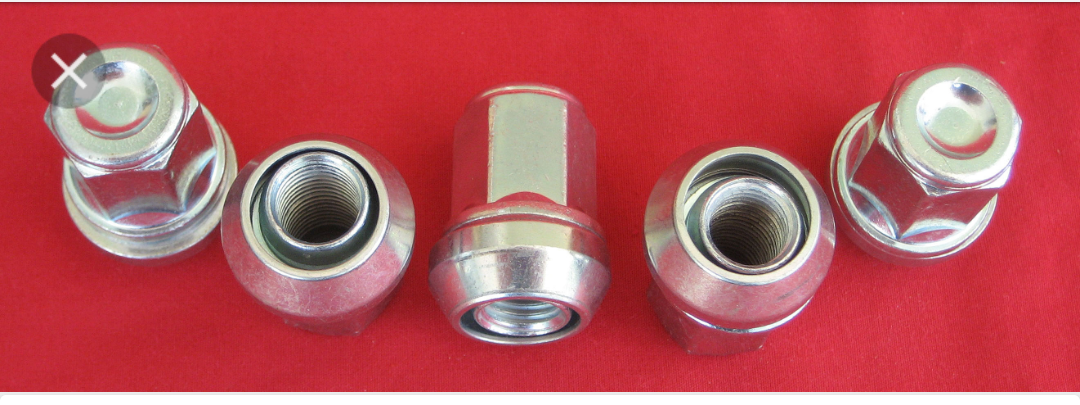

Il faut au minimum des écrous speciaux type "wobble nut"!
https://www.urotuning.com/PCD-Variation-Lug-Nut-Wobble-Nuts-12x1-5-p/wbl-nut-12x1.5.htm
Il est aussi possible de modifier les jantes...
Monter directement, avec les écrous d'origine, est une très mauvaise idée, cela induit un force de cisaillement dans les goujons...

En revanche pour ce qui est de la différence de largeur de la jante par rapport à la distance mesurée, je crois me souvenir que c'est parce qu'il y a toujours une différence de un pouce entre la largeur théorique et la largeur pratique de la jante. A titre d'exemple les jantes arrière que j'ai sur la veuve noire sont données pour 8 pouces de large, mais elles mesurent 9 pouces de lèvre à lèvre à  l'extérieur.

Les largeurs de jantes sont données pour les faces d'appui des pneus sur la jante, l'intérieur quoi.
Sur une jante alliage, les bords sont tellement épais que tu prends vite 1 pouce de plus.

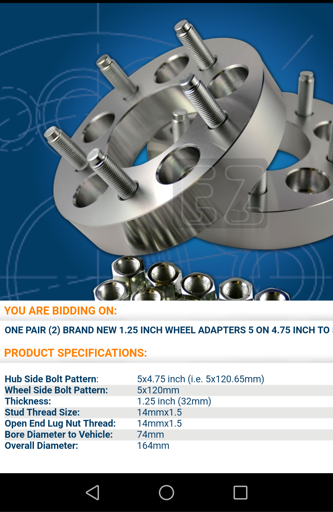

Sans centrage la roue risque de vibrer.   La solution serait de passer aux cales de changement d'entraxe

Euh. Les écrous décentrés  sont sûrement une bonne idée, mais pas pour ça. On continue de parler de 32centièmes et demi sur chaque goujon vers l'intérieur ...  vous avez une idée du faux rond de certains pneus? On parle ici de la valeur de la moitié d'une mine de crayon de 0.7. Vous voulez peut-être aller voir un rectifieur pour ça ? Si c'est le mien, attendez le 1er avril!
Depuis j'ai creusé le sujet. Effectivement il est fortement déconseillé de serrer les goujons si ils sont excentrés meme de quelques dixièmes. Il existe donc une solution simple qui consiste a utiliser des wobble nuts

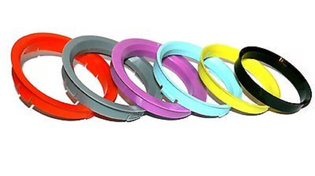

Mais le centrage comme dit gilles est important pour supporter les forces et contraintes donc on doit conserver un contact entre le trou de la jante et le moyeu (hub)
On utilise donc des wheel centric hub comme ceux ci :)
Mais le rebord qui permet de centrer la jante doit aussi etre reporté sur le coté moyeu. On utilise donc des bagues de centrage appelé spigot ring :)
