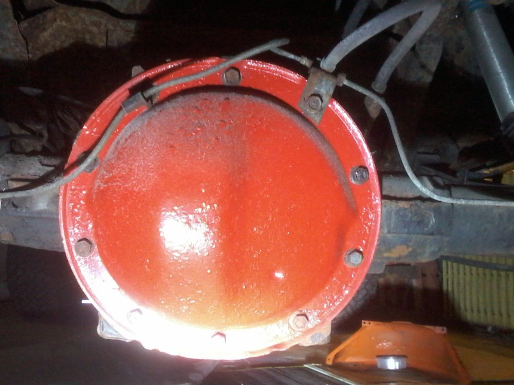

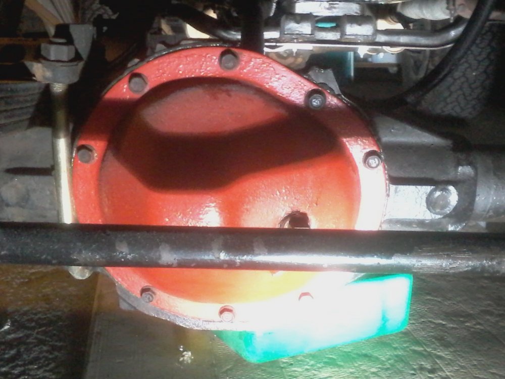

Gilles Posté(e) le 5 août 2017 Signaler Posté(e) le 5 août 2017 Je serais surpris que tu aies un autobloquant à l'avant. Si ton arrière est d'origine (et qu'il fonctionne encore), tu as un brave G80 (positraction) qui est bien loin de 100%. Pour les deux ponts, il te faut de la 80w90, en principe minérale, et pour l'arrière (si posi), un bidon d'additif GM posi. Et vérifier que les mises à l'air des deux ponts ne sont pas bouchées. Sinon, l'huile qui se dilate en chauffant change de volume et faute de mise à l'air, flingue les joints d'axe et de nez de pont. Ensuite, l'huile se rétracte, et aspire par les joints la crasse de l'extérieur, ce qui tue les roulements. Pendant que tu y es, vidange aussi la boîte de transfert. Citer
Comet72 Posté(e) le 5 août 2017 Signaler Posté(e) le 5 août 2017 (modifié) Euh je ne voudrais pas dire de bêtise mais il me semble avoir lu qu'il ne faut justement ne pas mettre d'aditifs dans les G80, ce qui peut créer une usure prématurée. EDIT: Trouvé dans un service bulletin GM: LOCKING DIFFERENTIAL LUBRICANT (SERVICE INFORMATION) #91-4-109 SUBJECT: LOCKING DIFFERENTIAL (G80) LUBRICANT - (SERVICE INFORMATION) VEHICLES AFFECTED: ALL LIGHT TRUCKS EQUIPPED WITH G80 REAR AXLE ALL YEARSThe use of any additive in locking rear axles (G80) is not recommended. Rear axle additives are designed for use in limited slip differentials which are normally installed in cars. All light duty trucks equipped with RPO G80 make use of a locking differential and the use of additives will delay the engagement of the locking mechanism and may decrease axle life. To correct this condition, drain and refill the rear axle with SAE 80W-90 GL5 (P/N 10950849). Modifié le 5 août 2017 par Comet72 Citer

horig Posté(e) le 6 août 2017 Auteur Signaler Posté(e) le 6 août 2017 Voila les photos des 2 ponts Citer

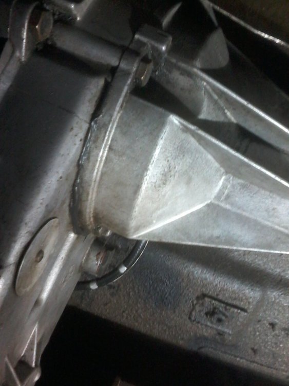

horig Posté(e) le 6 août 2017 Auteur Signaler Posté(e) le 6 août 2017 La boite de transfert c est ca? C est le meme type d huile? apres avoir retirer le gros ecrou qu on vois en bas a gauche on vide avec une seringue ou pas et pour le remplissage c est pareil , la mise a l air de la boite de transfert et du meme type que celle du pont ar : un toyo avec un bitonio au bout . Citer
Gilles Posté(e) le 6 août 2017 Signaler Posté(e) le 6 août 2017 Tu as tout ce qu' il faut ici; http://www.chuckschevytruckpages.com/drivetrains.html Pour l'huile, je ne sais pas. Mon Jimmy était de 86 et avait une NP205, et je lui mettais de l'ATF. Il parait qu' avant 80, il faut de la 80w90. Citer
