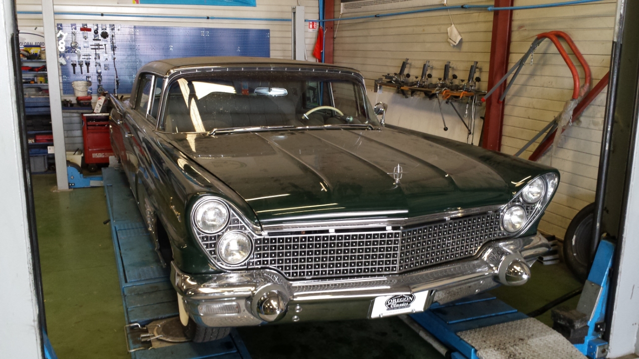

FLYER34 Posté(e) le 9 août 2017 Signaler Posté(e) le 9 août 2017 Achetée via Serge, la Lincoln Continental vient d'arriver. Bien que ce soit un millésime 1960, je la présente dans "années '50" car c'est la dernière année de la génération '58-'60 , très différente des Continental de la décennie suivante. Une première photo, juste débarquée du camion, chez le sympathique concessionnaire Ford de Pézenas. Plus de détails (et de photos) à suivre. nono63000 et sebastien 01 2 Citer
chtiseb Posté(e) le 9 août 2017 Signaler Posté(e) le 9 août 2017 Très beau modèle. Elle est donc prête à fouler le bitume français. Citer
Phil Posté(e) le 9 août 2017 Signaler Posté(e) le 9 août 2017 Enfin arrivée Superbe, et effectivement très 50s. C'est une (rare) Town Car, si je me souviens bien ? EDIT : en lisant le titre, j'ai cru à une Mark V des 70s et j'ai dû vérifier que l'appellation "Mark ***" avait bien été utilisée à la suite de la fameuse Mark II de 1956-57. Citer
French Riviera Posté(e) le 9 août 2017 Signaler Posté(e) le 9 août 2017 Ah oui!! magnifique, kitsch à souhait!! J'adore les phares en biais, comme sur les Buick 59!! Citer
FLYER34 Posté(e) le 9 août 2017 Auteur Signaler Posté(e) le 9 août 2017 (modifié) Il y a 8 heures, Phil a dit : Superbe, et effectivement très 50s. C'est une (rare) Town Car, si je me souviens bien ? EDIT : en lisant le titre, j'ai cru à une Mark V des 70s et j'ai dû vérifier que l'appellation "Mark ***" avait bien été utilisée à la suite de la fameuse Mark II de 1956-57. Merci, Phil. Effectivement, c'est une "Town car" produite à 136 exemplaires en 1960. Les autos sortaient de l'usine Lincoln de Wixom et partaient chez le carrossier Hess & Eisenhardt pour les "finitions" (ce qui faisait passer le tarif de 6 k$ à 9,5 k$). Quelques belles photos du même modèle en couleur d'origine : http://www.motoexotica.com/inventory/listing/1960-lincoln-continental-town-car/ Le modèle trouvé par Memory Lane a un historique intéressant. Acheté par le (riche) homme d'affaires new-yorkais Eugene Beardslee, elle a bénéficié d'une restauration de très haut niveau chez Hibernia (prestataire habituel de M. Beardslee) dans les années '90. Au décès d'Eugene, la famille a dispersé l'importante collection : http://motorlandamerica.com/the-story-of-a-lifetime/ En fouillant sur gogol, on retrouve les traces de la présentation de l'auto dans des ventes aux enchères vers 2012 : Manifestement, l'auto a peu roulé depuis cette restauration. EDIT : pas étonnant qu'il faille "vérifier" l'existence de Mark III, Mark IV et Mark V avant les années '70 : Ford a tout fait pour escamoter cette série de la mémoire collective. L'échec commercial fut cuisant : des millions de $ de pertes à la division Lincoln de 55 à 60 Amha, tout ceci renforce l'intérêt de ces autos pour les collectionneurs (La prochaine pourrait bien être une Mark II ). Modifié le 9 août 2017 par FLYER34 Liens ajoutés Citer

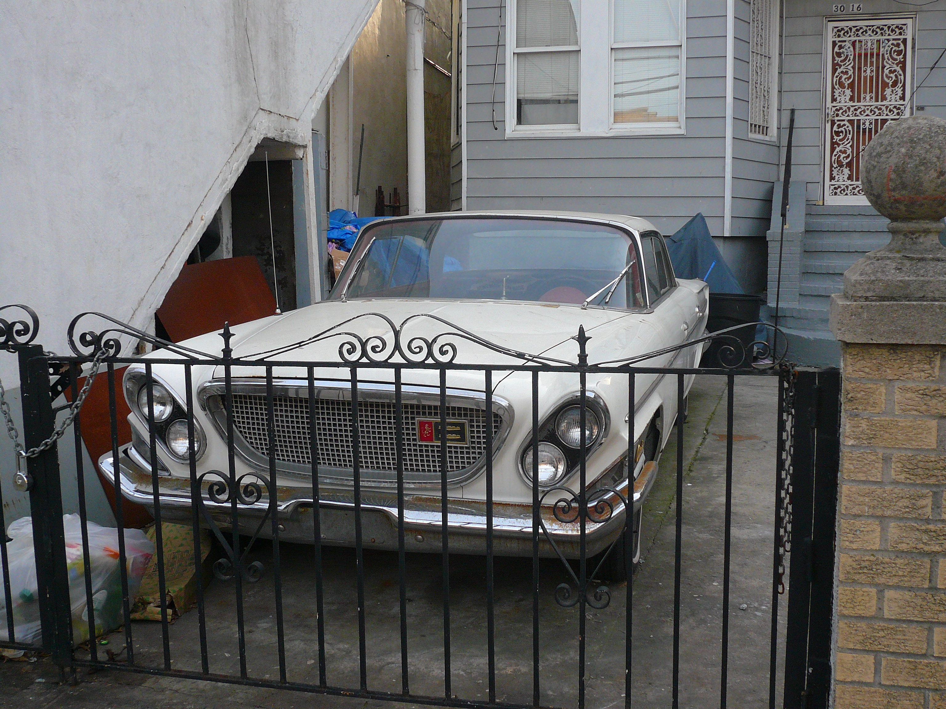

Max Ventura Posté(e) le 16 août 2017 Signaler Posté(e) le 16 août 2017 Très belle voiture, qui mérite effectivement de l'intérêt ! Belle acquisition ! Lorsque j'étais à NY en 2011 j'avais vu un modèle au "faciès" assez similaire, mais dont je n'arrive pas à retrouver la marque... Que voici : Avis aux spécialistes ! Et fin du "semi hors-sujet". Citer
Comet72 Posté(e) le 16 août 2017 Signaler Posté(e) le 16 août 2017 (modifié) Chrysler Windsor 1962. Modifié le 16 août 2017 par Comet72 Citer
