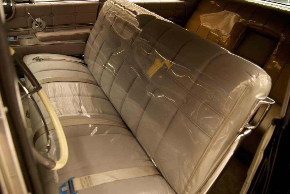

cisco Posté(e) le 3 novembre 2017 Signaler Posté(e) le 3 novembre 2017 Comment est l'ètat de la Sellerie? Ces tissus de laine sont le summum du luxe mais peuvent vite prendre des tâches voire se déchirer selon l'historique de la bête. Citer
FLYER34 Posté(e) le 3 novembre 2017 Auteur Signaler Posté(e) le 3 novembre 2017 (modifié) La sellerie est, techniquement, nickel. Je pense qu'un petit passage en atelier spécialisé de nettoyage lui redonnerait un peu plus d'éclat. J'attends d'avoir fini les travaux de "fiabilisation" pour voir ça. A noter que sur celle que je n'ai pas achetée, les propriétaires successifs avaient laissé des housses de protection : http://www.motoexotica.com/inventory/listing/1960-lincoln-continental-town-car/ Modifié le 4 novembre 2017 par FLYER34 Citer
cisco Posté(e) le 3 novembre 2017 Signaler Posté(e) le 3 novembre 2017 C'est une très bonne chose. Dans le futur tu pourras profiter du moelleux et du tissu douillet de cet intérieur exceptionnel Citer

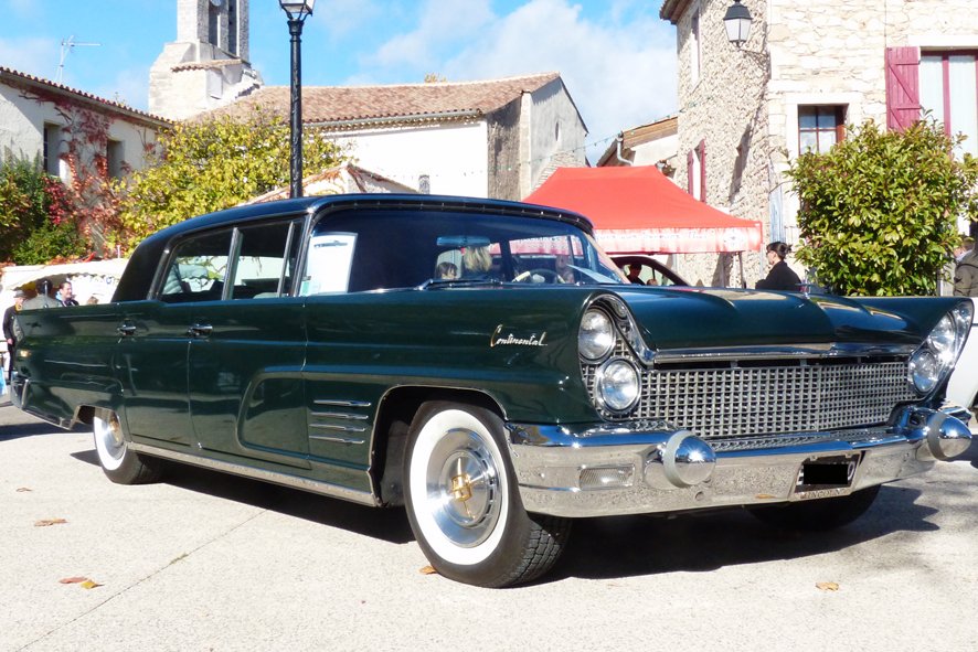

FLYER34 Posté(e) le 9 novembre 2017 Auteur Signaler Posté(e) le 9 novembre 2017 Dernières nouvelles du front. Les travaux de première urgence (freins + amortisseurs) sont terminés. La météo semblant propice, nous pensons aller à Valflaunes ce dimanche 12 novembre. Si vous êtes dans le coin.... 12 novembre festa de la vendemia.pdf Citer
FLYER34 Posté(e) le 12 novembre 2017 Auteur Signaler Posté(e) le 12 novembre 2017 Quelques photos de la première sortie officielle de la bête : (ceux qui ne sont pas venus ont eu tort, cette fête était très sympa et bien organisée). nono63000 et sebastien 01 2 Citer
cisco Posté(e) le 14 novembre 2017 Signaler Posté(e) le 14 novembre 2017 Quel superbe vaisseau amiral ! Elle est vert foncé? Citer
FLYER34 Posté(e) le 14 novembre 2017 Auteur Signaler Posté(e) le 14 novembre 2017 Oui vert foncé. Modification lors de la restauration par l'ancien propriétaire (toutes les "Town cars" 1960 étaient noires....) D'autres photos de cette sortie : nono63000 et sebastien 01 2 Citer
