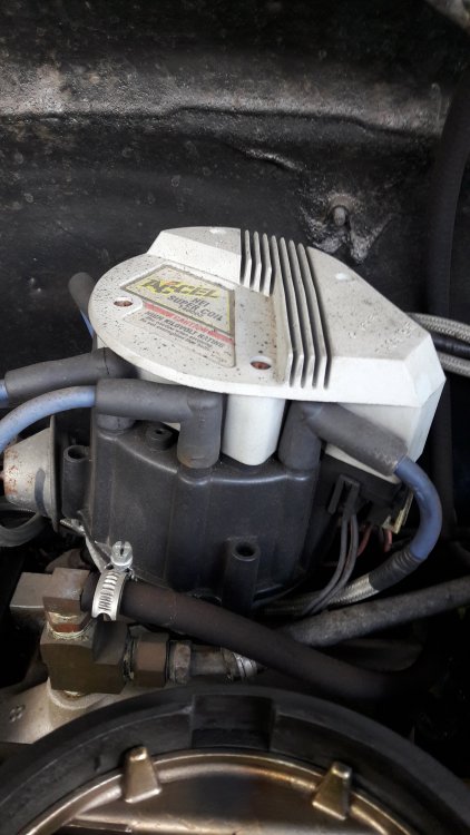

Chevrolet78 Posté(e) le 11 août 2017 Auteur Signaler Posté(e) le 11 août 2017 Voilà une photo de l'allumeur, je n'ais pas eu le temps de l'ouvrir encore. Je pense quand même à à un souci d'allumeur pas de carburation Citer
Gilles Posté(e) le 12 août 2017 Signaler Posté(e) le 12 août 2017 C'est un GM HEI avec une bobine Accel. Commence par démonter la tête et passe un coup de papier fin sur le doigt et les plots, et regarde la tête que fait le contact avec la bobine sur le dessus (nettoyage). Ensuite remets tout en place et vérifie bien que les fils 5 et 7 ne se touchent pas ( hei = forte intensité = induction entre fils très possible, surtout si le faisceau est vieux et a été habillé de gaines métalliques qui ne sont pas mises à la masse.. ). Pour voir l'état du faisceau, tu peux aussi mettre en route la nuit sans lumière. Si tu as des étincelles sauvages, tu le verras. Et si ca ne marche pas, révise ton allumeur comme dit avant. Et si ca ne marche pas: carburateur. Citer

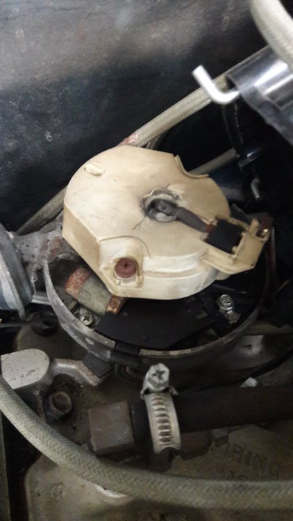

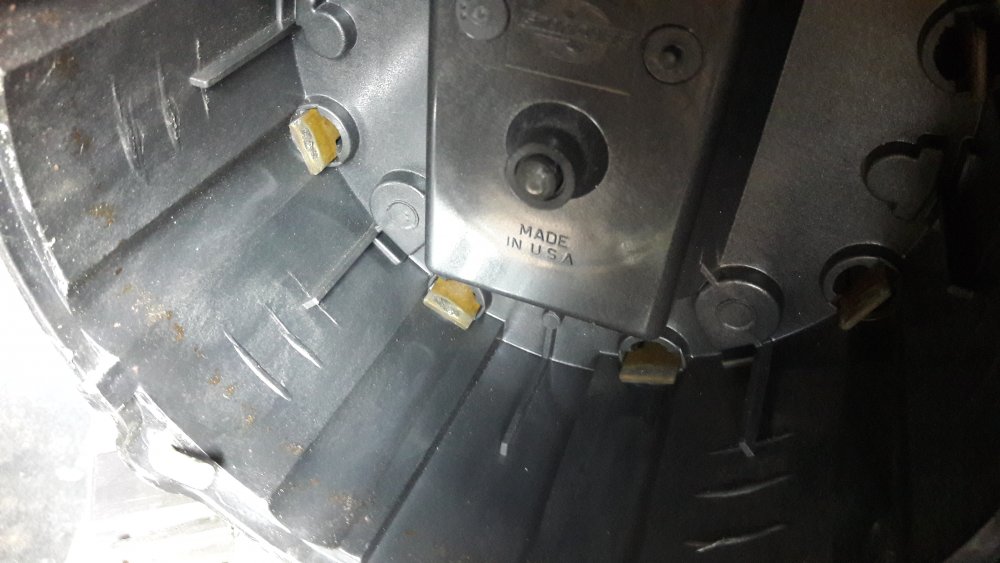

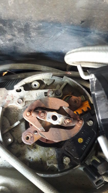

Chevrolet78 Posté(e) le 16 août 2017 Auteur Signaler Posté(e) le 16 août 2017 J'ai démonté et sa n'a pas l'aire très moche je ne sais pas vraiment 😅 et quelqu'un peu me dire c'est qu'elle pièce le condensateur ? Citer

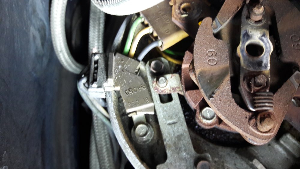

Chevrolet78 Posté(e) le 16 août 2017 Auteur Signaler Posté(e) le 16 août 2017 Il y a aussi un petit faisceau cassé au niveau de la prise et en dessous du doigt il y a sa je ne sais pas vraiment c'est quoi 😅 Citer
pretender03 Posté(e) le 16 août 2017 Signaler Posté(e) le 16 août 2017 To allumeur a besoin d'une sérieuse révision ll serait bon de t'équiper de l'indispensable Citer

Alban42800 Posté(e) le 16 août 2017 Signaler Posté(e) le 16 août 2017 Moi quand j'ai eu ces problèmes cela venait à chaque fois du faisceau. Quand tu as remplacé tes bougies as-tu regardé leur état. En général il y a 1 ou 2 qui ne donnent plus d'étincelle et elles ont un aspect différent (noir je crois). Dans ce cas c'est bien un pb d'allumage. Avant de changer le doigt et éventuellement les composants dessous change les câbles de bougies. Citer
Chevrolet78 Posté(e) le 16 août 2017 Auteur Signaler Posté(e) le 16 août 2017 Les câbles sont pas moches j'ai regardé et il tourne nikel au ralenti. Mais le doigt est pas très beau quand même, et le mécanisme en dessous je ne sais pas c'est quoi, cela joue sur le contact? Citer

Phil Posté(e) le 17 août 2017 Signaler Posté(e) le 17 août 2017 Il y a 13 heures, Chevrolet78 a dit : le doigt est pas très beau quand même, et le mécanisme en dessous je ne sais pas c'est quoi, cela joue sur le contact? Le doigt est à changer amha. Le mécanisme c'est le dispositif d'avance centrifuge, vois s'il n'est pas grippé en jouant dessus à la main et pulvérise du WD40 dessus. Un allumage électronique c'est justement un allumage sans contact et il n'y a pas de condensateur. Un câble HT peut être très joli et coupé quand même. Et comme l'écrit Alban, sur un V8 ça ne se ressent pas au ralenti, seulement en charge. Citer
Chevrolet78 Posté(e) le 17 août 2017 Auteur Signaler Posté(e) le 17 août 2017 Le mécanisme bouge mais je vais quand même de gripper et bien l'actionner. Sur ma photo la pièce ressemblance à une bobine ce n'est pas un condensateur? Et du coup sûr un électronique il n'y a pas de vis platinee c'est un module d'allumage? Je vais commander la tête le doigt deja sa a le mérite d'être changé ^^ Citer
