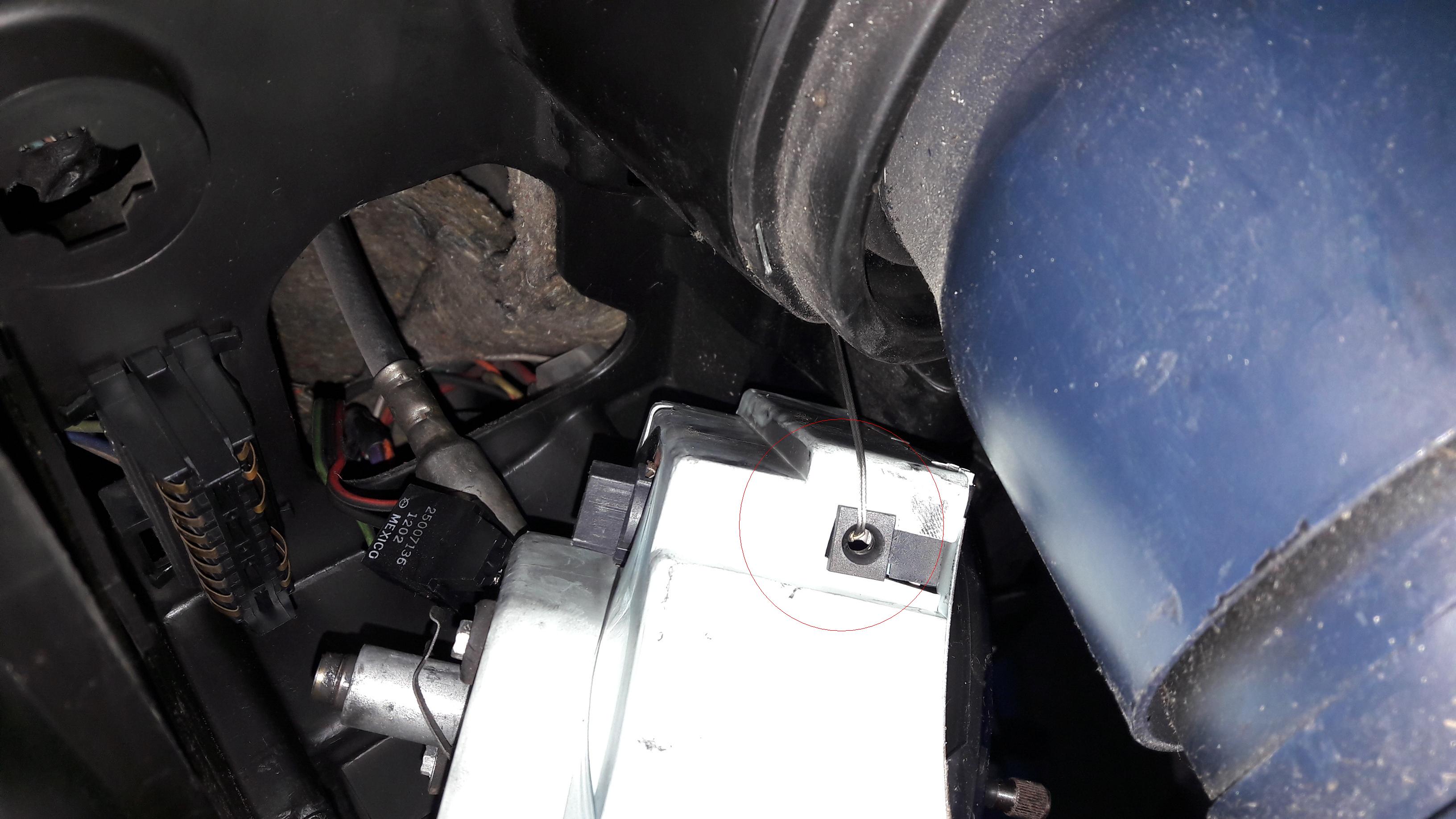

Je suis entrain de démonter le compteur de ma Skylark, seulement il est encore retenu par le câble du sélecteur du levier de vitesse.
J'ai essayer de le tirer et de le bouger mais sans succès. Je n'ai aucune idée de la manière dont il est fixé et avant de tout casser et de faire une bêtise je viens poser la question ici, si quelqu'un sait comment le sortir ? ;)

Ca ne se démonte pas sur le compteur, il faut dégrafer le câble de l'autre coté sur le sélecteur de vitesse de la colonne de direction....;)
Bien marquer sa position avant de le démonter, ça te sera utile pour la suite....:sifflement:
Merci de l'info ! Mon levier étant au plancher je cherchais de ce coté, mais il était bien fixé sur la colonne, le levier au plancher faisant quand même tourner la colonne comme avec un levier au volant.
