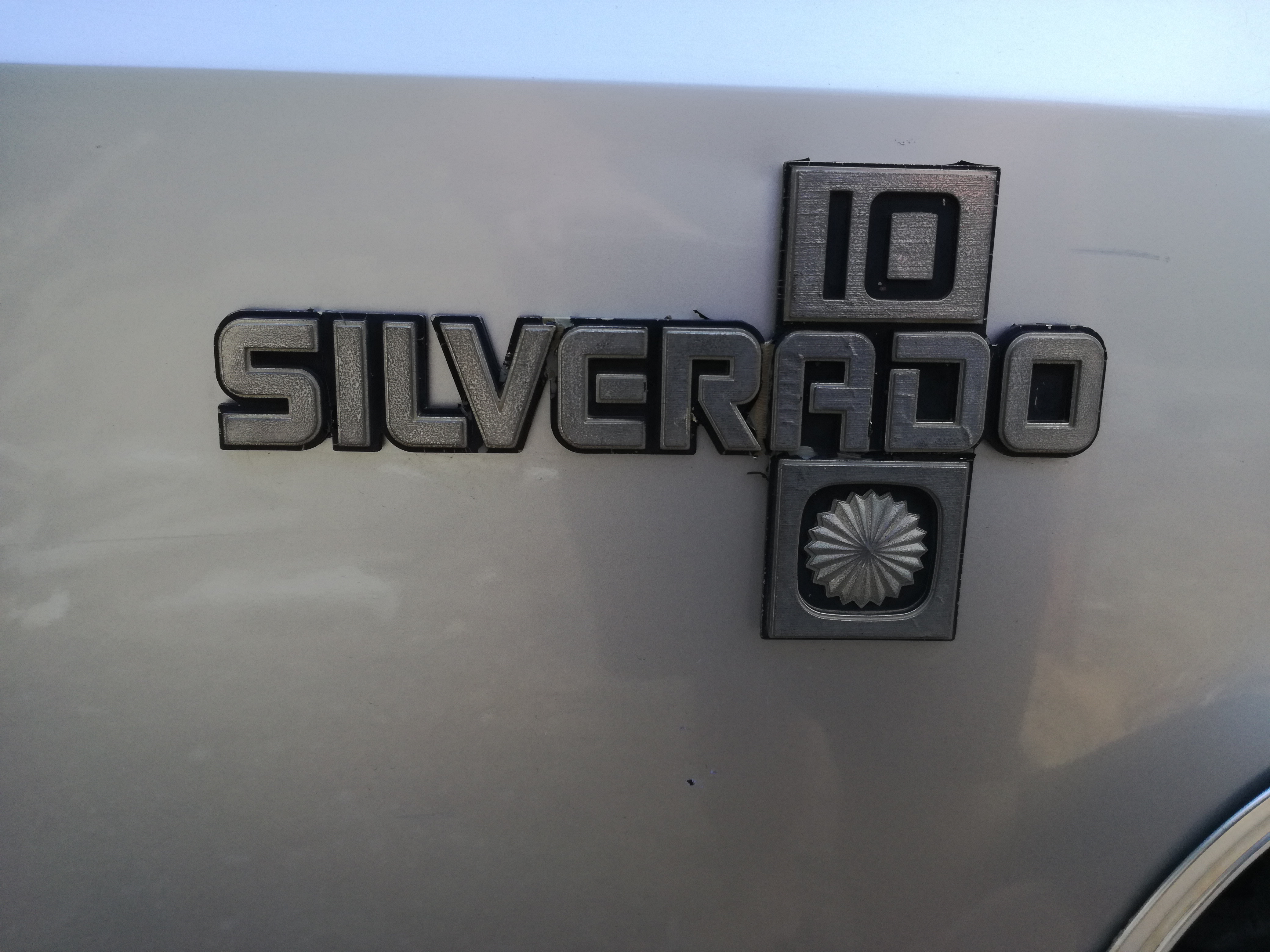

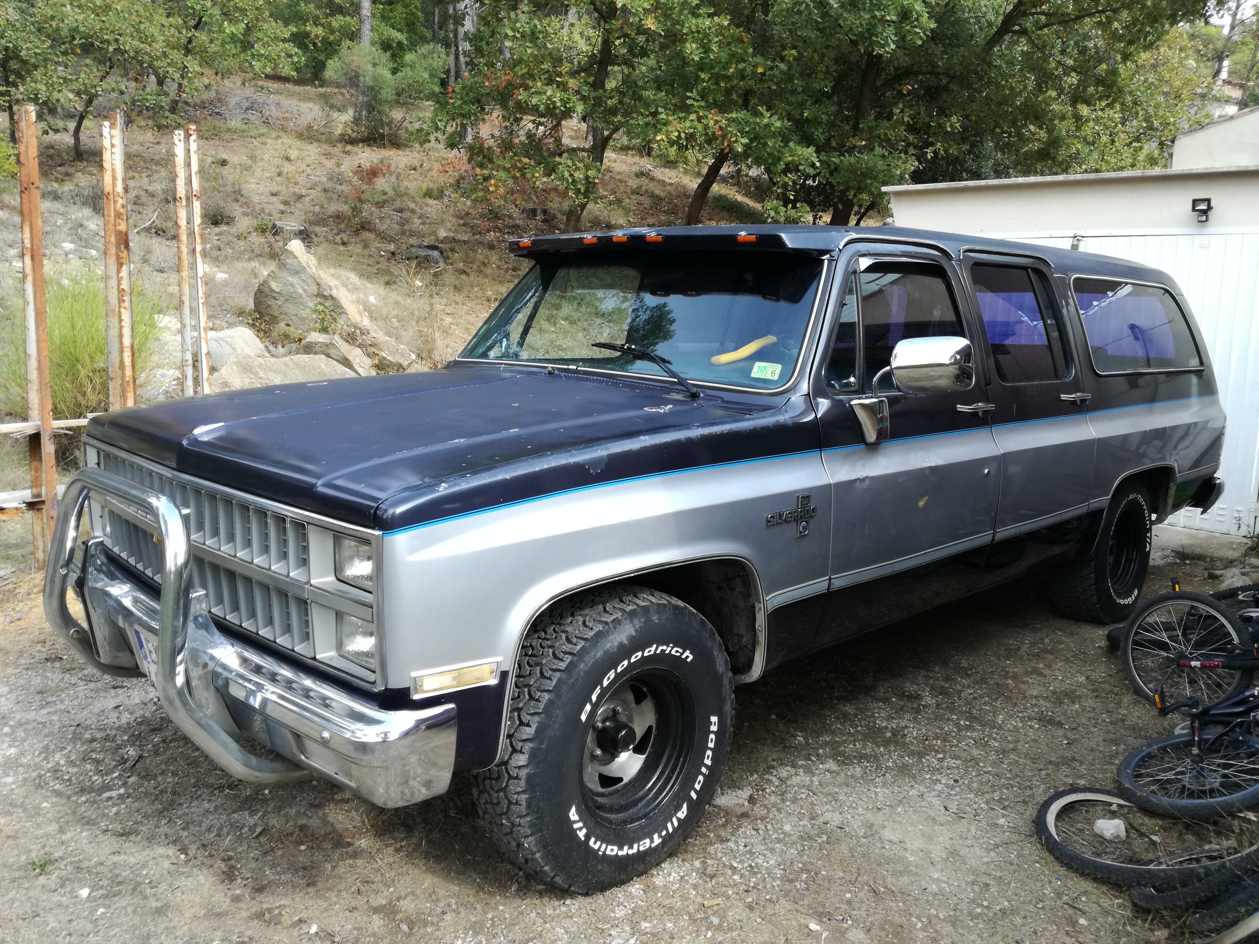

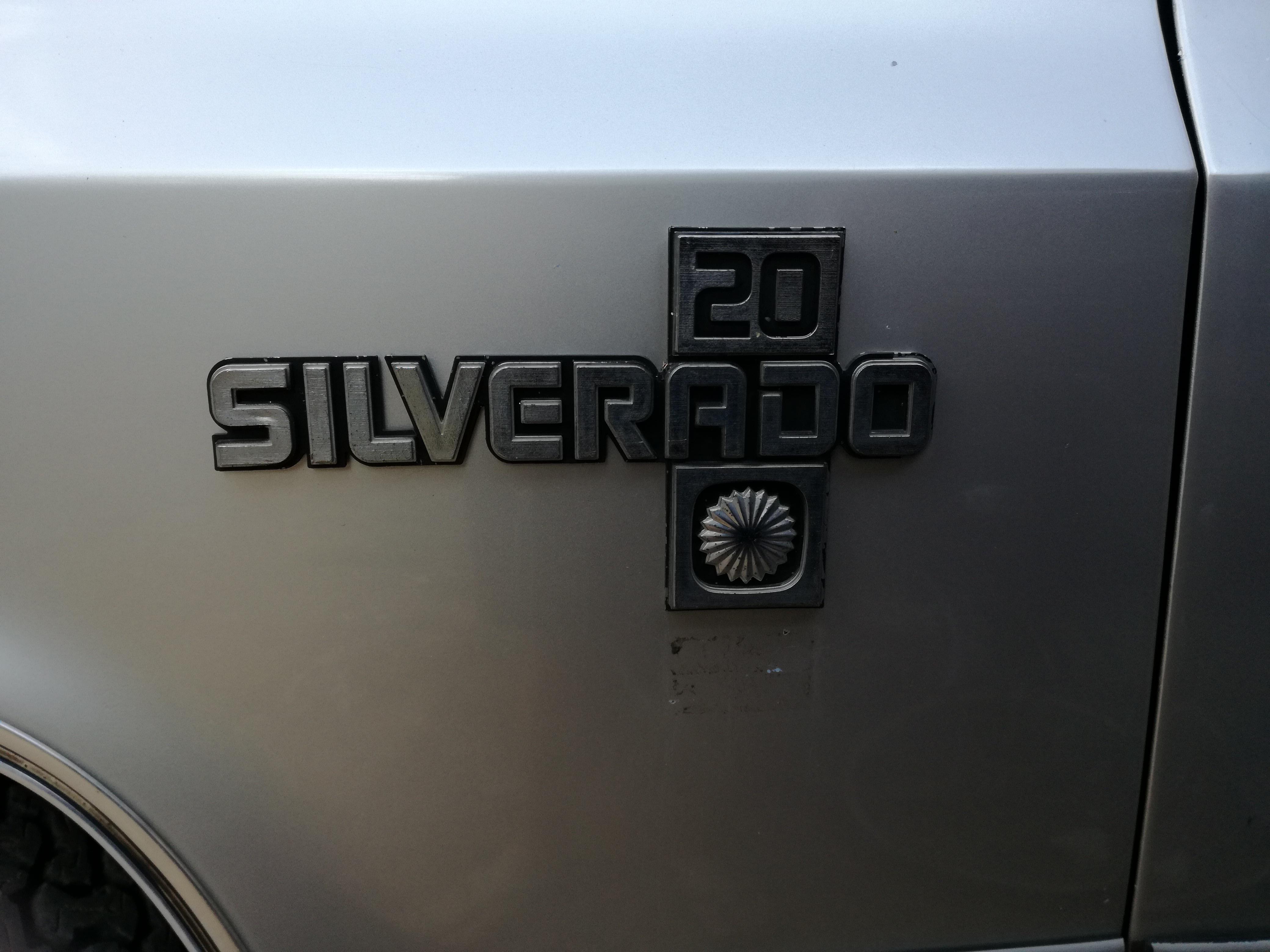

ceddec Posté(e) le 1 octobre 2017 Signaler Posté(e) le 1 octobre 2017 (modifié) Voici mon nouveau jouet, un Chevrolet Suburban V8 6.2l diesel de 1982. Selon le code vin c'est un C10. C'est donc l'aile droite qui a raison (voir photos)! Il vient du Texas. On voit bien qu'il a souffert du soleil, la peinture est HS. Ceci dit il a en même temps été protégé de la rouille. A part quelques points il est relativement saint. Il a été importé en 2015 et revendu en 2016 à celui qui me l'a vendu, c'est du moins ce que j'ai compris des papiers en ma possession. Le rapport de contrôle technique est exemplaire, il n'y a que deux défauts mineurs. Mais finalement après l'avoir acheté j'ai eu quelques surprises : pas de klaxon, suspension HS limite dangereuse, feux stop qui ne s'allument pas (ils marchent mais s'allument avec les phares, bizarre...). J'ai déjà vidangé moteur et boite, mis un filtre à air (mis et pas changé car il n'y en avait pas!). J'attends les filtres à gasoil. Ensuite je m'attaque aux suspensions et peut être refaire tout le câblage avec un kit tout fait car d'autres problèmes électriques ont été «réparés» par le passé par de la bidouille (essui glaces, pompe a gasoil électrique, veilleuses). De plus le témoin water in fuel reste tout le temps allumé (je comprends pourquoi l'ampoule avait été enlevée), il ne s'éteint même pas quelques secondes comme il devrait normalement. Le poste ne marche pas. Bref un câblage neuf ne ferait pas de mal. Les serrures aussi sont très usées, à changer. Voili voilou, je vais pas faire la liste de tout ce qu'il y a à faire car elle est longue! Vu comme ça c'est pas glop, pas mal de dépenses non prévues et à faire d'urgence (je vends ma Pontiac au passage!), mais je reste content même si maintenant je pense l'avoir acheté un peu trop cher... Modifié le 2 octobre 2017 par ceddec sebastien 01 1 Citer

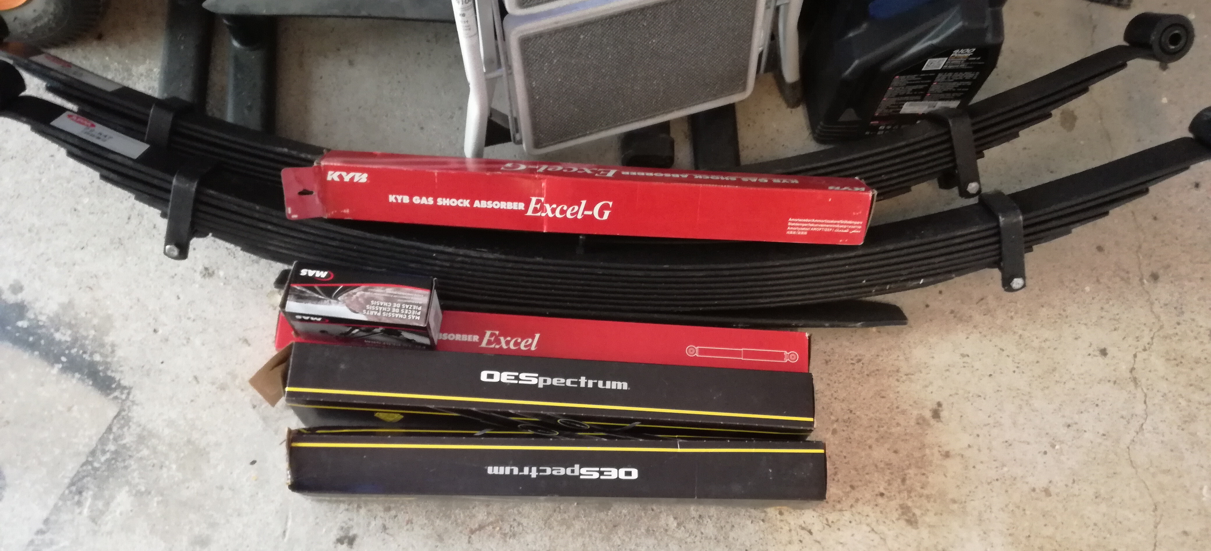

ceddec Posté(e) le 10 octobre 2017 Auteur Signaler Posté(e) le 10 octobre 2017 (modifié) Voici la première commande enfin arrivée, amortisseurs avant et arrière, ressorts à lames, bagues de barre stabilisatrice. Pour l'instant je n'ai fait que l'avant du véhicule. Un des deux amortisseurs était complètement mort de chez mort. Encore un truc qui n'aurait probablement pas dû passer au contrôle technique (en tout cas je sais maintenant où le passer dès 2018 pour être tranquille!). Je comprends mieux pourquoi ça faisait flipper dans les virages. Il me reste les amortisseurs arrières et ressorts à lames à monter. J'envisage de rajouter en plus une barre stabilisatrice, ça coûte pas très cher. Maintenant que j'ai vendu la Pontiac je peux réinvestir un peu, je vais commander un kit de câblage électrique Painless 10205 à 27 circuits. Il y a trop de choses qui ne marchent pas ou qui on été bidouillées : pas de klaxon, pompe à gasoil recablée avec interrupteur, idem veilleuses et essui-glaces, faux contact dans les veilleuses avant, autoradio plus alimenté, feux stop qui ne s'allument pas, warning non plus (et pourtant tout ça est passé au contrôle...). Avez-vous déjà monté des faisceaux électriques tout faits? Pas trop compliqué? L'électricité c'est pas vraiment mon truc... Modifié le 10 octobre 2017 par ceddec sebastien 01 1 Citer
