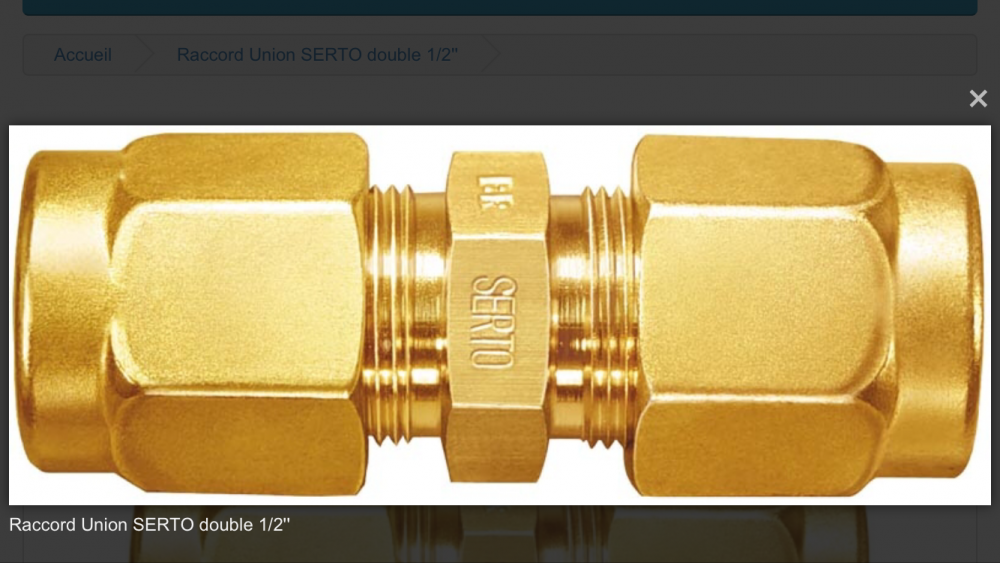

twentyone_forever Posté(e) le 17 janvier 2018 Signaler Posté(e) le 17 janvier 2018 il y a une heure, nono63000 a dit : Moi le problème n’est pas la ... jaïn au milieu de mes durites un raccord union double qui fuit je voulais le remplacer mais le pas c’est du 100 et je trouve pas du tout sinon comment fais tu pour refaire les durites toi meme? Y’a pas de soudures ? Sinon je recouperai et changerai le raccord union doubles par un 8mm et avec un pas de chez nous ... Bien sûr! Si tu ne veux pas changer toute la conduite c'est ça qu'il te faut : https://www.ebay.fr/itm/BRASS-STRAIGHT-COMPRESSION-FITTINGS-METRIC-COPPER-GAS-STEAM-PIPE-TUBE-TUBING/273021804425?hash=item3f915e1f89:m:mUuNhivS8eBU_G1T0_iBJdw Citer
nono63000 Posté(e) le 18 janvier 2018 Auteur Signaler Posté(e) le 18 janvier 2018 Il y a 20 heures, twentyone_forever a dit : Bien sûr! Si tu ne veux pas changer toute la conduite c'est ça qu'il te faut : https://www.ebay.fr/itm/BRASS-STRAIGHT-COMPRESSION-FITTINGS-METRIC-COPPER-GAS-STEAM-PIPE-TUBE-TUBING/273021804425?hash=item3f915e1f89:m:mUuNhivS8eBU_G1T0_iBJdw Merci 😊 Citer

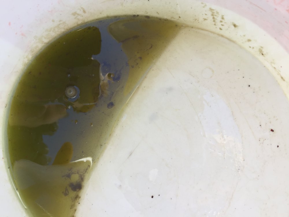

nono63000 Posté(e) le 22 janvier 2018 Auteur Signaler Posté(e) le 22 janvier 2018 BOn j’ai changé un raccord sur les deux (celui qui pissait le plus) j’ai pas encore testé si ça fuyait ou pas... avant de redémarrer j’ai voulu vidanger le liquide de refroidissement (ldr) et le changer bien sûr ! En le vidant il était bien entendu degueulasse mais quelques traces noires se faisaient voir (voir photo) est-ce de la merde tout simplement ou de l’huile? Sachant que la voiture tourne bien et ne chauffe pas...? Jai bricolé tous les feux extérieurs tout fonctionne sauf que ca clignote pas j’imagine donc que ma centrale clignot est morte je regarderai entre cendrier et boîte à fusible où elle se cache comme on me l’avait conseillé 😉😊 donc priorité au ldr et vidange de boîte je n’en suis pas sûr Car ca coule de l’huile bien propre rouge par les raccords qui fuyaient... Citer

Olds 60's Posté(e) le 24 janvier 2018 Signaler Posté(e) le 24 janvier 2018 tu as trouvé ta centrale clignotante ? ou c'était autre chose qui merdait ? pour le ldr, difficile de dire sur la photo, mais tu aurais de l'huile ca ferait de la mayonnaise et pas des morceaux noir qui sont plus je pense des morceaux de rouille ou tartre bon courage pour les freins, c'est vrai que parfois c'est galère à repassé les canalisations neuve mais en cuivre recuit ca va ca se travail bien et tu peux la repassé comme à l'origine c'est le mieux quand même. Citer
nono63000 Posté(e) le 24 janvier 2018 Auteur Signaler Posté(e) le 24 janvier 2018 Il y a 4 heures, Olds 60's a dit : tu as trouvé ta centrale clignotante ? ou c'était autre chose qui merdait ? pour le ldr, difficile de dire sur la photo, mais tu aurais de l'huile ca ferait de la mayonnaise et pas des morceaux noir qui sont plus je pense des morceaux de rouille ou tartre bon courage pour les freins, c'est vrai que parfois c'est galère à repassé les canalisations neuve mais en cuivre recuit ca va ca se travail bien et tu peux la repassé comme à l'origine c'est le mieux quand même. Yes je l’ai trouvé elle fonctionne cetait unprobleme de masse sur mes clignotants avant un vrai bordel ... et pour la durite de freinage j’ai pas eu le temps encore d’essayer d’y demonter mais ça pue et encore plus pour la faire repasser dorigine .... on va bien voir qui sait? Unpeu de chances pour une fois? Lol Citer

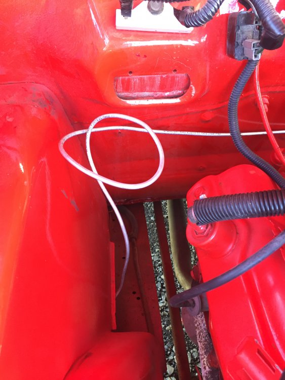

nono63000 Posté(e) le 1 février 2018 Auteur Signaler Posté(e) le 1 février 2018 Et voila vieille durite de frein sortie!! Une belle .......bip..... a sortir ! Lol la nouvelle est quant à elle aussi en place mais pas à la même place qu’à lorigine car trop compliqué à la passer déjà que sortir l’autre a tenu du miracle 😂 elle était un peu longue j’ai donc fait un « tortillon » paraît que ça na pas d’incidence... ? Me reste à purger et voir ce que ça donne mais déjà toutes les durites seront neuves donc ca devrait le faire ... affaire à suivre ! 😉 Citer
Phil Posté(e) le 2 février 2018 Signaler Posté(e) le 2 février 2018 Cette durit n'est fixée nulle part ? Franchement, ne pas prendre une demi-heure de plus pour la faire repasser au bon endroit avec les bonnes fixations, c'est du travail de ... Elle va se balader, vibrer, finir par toucher la tôle quelque part (par exemple la feuillure en bas, là tu vas venir sur le forum demander "d'où peut venir ce bruit dans ma voiture ?"), taper dessus, s'user, s'user, et finir par se percer un peu (" pourquoi mon niveau de liquide de freins baisse ?"), beaucoup ("pourquoi j'ai plus de freins ?") voire ("pourquoi il ne s'est rien passé quand je me suis mis debout sur la pédale pour éviter la poussette au milieu du passage piéton ?"). Reprends une demi-journée pour tout remettre comme il faut, au moins si tu as une poussette dans la calandre ça ne sera pas à cause de quelqu'un d'ici qui t'aura dit "bon boulot mec". Oui, on sait que c'est pénible à faire, mais au moins c'est pas sale, attends de régler un entredent de couronne de pont... Olds 60's 1 Citer
Olds 60's Posté(e) le 2 février 2018 Signaler Posté(e) le 2 février 2018 Toujours dans la délicatesse Phil 😀 mais c'est exactement ça, de plus j'ai bien peur que se soit refuser au CT un montage comme ça. Citer
nono63000 Posté(e) le 2 février 2018 Auteur Signaler Posté(e) le 2 février 2018 il y a une heure, Phil a dit : Cette durit n'est fixée nulle part ? Franchement, ne pas prendre une demi-heure de plus pour la faire repasser au bon endroit avec les bonnes fixations, c'est du travail de ... Elle va se balader, vibrer, finir par toucher la tôle quelque part (par exemple la feuillure en bas, là tu vas venir sur le forum demander "d'où peut venir ce bruit dans ma voiture ?"), taper dessus, s'user, s'user, et finir par se percer un peu (" pourquoi mon niveau de liquide de freins baisse ?"), beaucoup ("pourquoi j'ai plus de freins ?") voire ("pourquoi il ne s'est rien passé quand je me suis mis debout sur la pédale pour éviter la poussette au milieu du passage piéton ?"). Reprends une demi-journée pour tout remettre comme il faut, au moins si tu as une poussette dans la calandre ça ne sera pas à cause de quelqu'un d'ici qui t'aura dit "bon boulot mec". Oui, on sait que c'est pénible à faire, mais au moins c'est pas sale, attends de régler un entredent de couronne de pont... Salut Phil la fixer comme cela ce n’est pas le soucis c’était prévu mis justement avant de le faire je voulais des avis 😉 par contre la refaire passer a l’origine mis à part sortir le moteur je ne vois pas d’autres solutions sincèrement... c’est pas 30min qu’il faudrait cest un miracle lol elle suit le bas du pare-feu et celui si est incurvé au début de la boîte près du moteur je dois avouer ne pas voir la solution sans sortir le moteur ... sil y’a des astuces je suis preneur 😊 Citer
The Lion King Posté(e) le 2 février 2018 Signaler Posté(e) le 2 février 2018 Haaa, un peu de Philou le matin, ça fait toujours du bien Bon, faut être indulgent, Nono n'est pas encore expérimenté, et je ne suis pas toujours là pour l'aider. Rappelle toi de moi il y a 5 ans Pour en revenir au problème: pas possible en effet de la faire repasser à l'endroit où elle passait. Par contre, comme je te l'ai déjà dit, il faut te fabriquer des pattes: Et tu aurai du faire ton tortillon à la sortie du répartiteur, mais c'est vrai que la place manque sur la tienne à cet endroit. Le boulot n'est pas mauvais, il est juste pas terminé! Fabrique toi des fixations, fixe tout ça sur la cloison (pas sur une partie mobile, évidemment), et essaye de faire ça un peu plus "propre" Mais sinon l'idée était là! Citer
nono63000 Posté(e) le 2 février 2018 Auteur Signaler Posté(e) le 2 février 2018 Ok merci a tous ! Bon je redemonte à midi tout ça et je vais déjà faire refaire une ligne 20cm moins longue ça évitera le tortillon et je vais essayer de repasser au Max à l’origine je vous enverrai ça en photo quand j’aurai réussi à faire qqchose qui n’est pas un travail de 🐷 😉 Citer
nono63000 Posté(e) le 4 février 2018 Auteur Signaler Posté(e) le 4 février 2018 Re! Voila ligne recoupée avec au final 30cm de moins donc plus de tortillon 😉 je l’ai repassé au Max comme à l’origine du mieux que j’ai pu en perdant la moitié de la peau de chaque main 😂 je précise qu’il me reste encore à la fixer c’est juste pour montrer la rectification suite à vos conseils 😊 en espérant que ça soit mieux ainsi? Citer

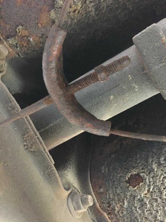

nono63000 Posté(e) le 4 février 2018 Auteur Signaler Posté(e) le 4 février 2018 Autre question plutôt technique comment puis je rattraper un filetage comme celui de la photo qui a stocké la merde la rouille la graisse etc etc ? J’ai aspergé de WD40 ça ma permis de débloquer le câble et le guide mais pas l’écrou .... je suis preneur de toute technique de grand mère ou grand père lol 😉 merci Citer
