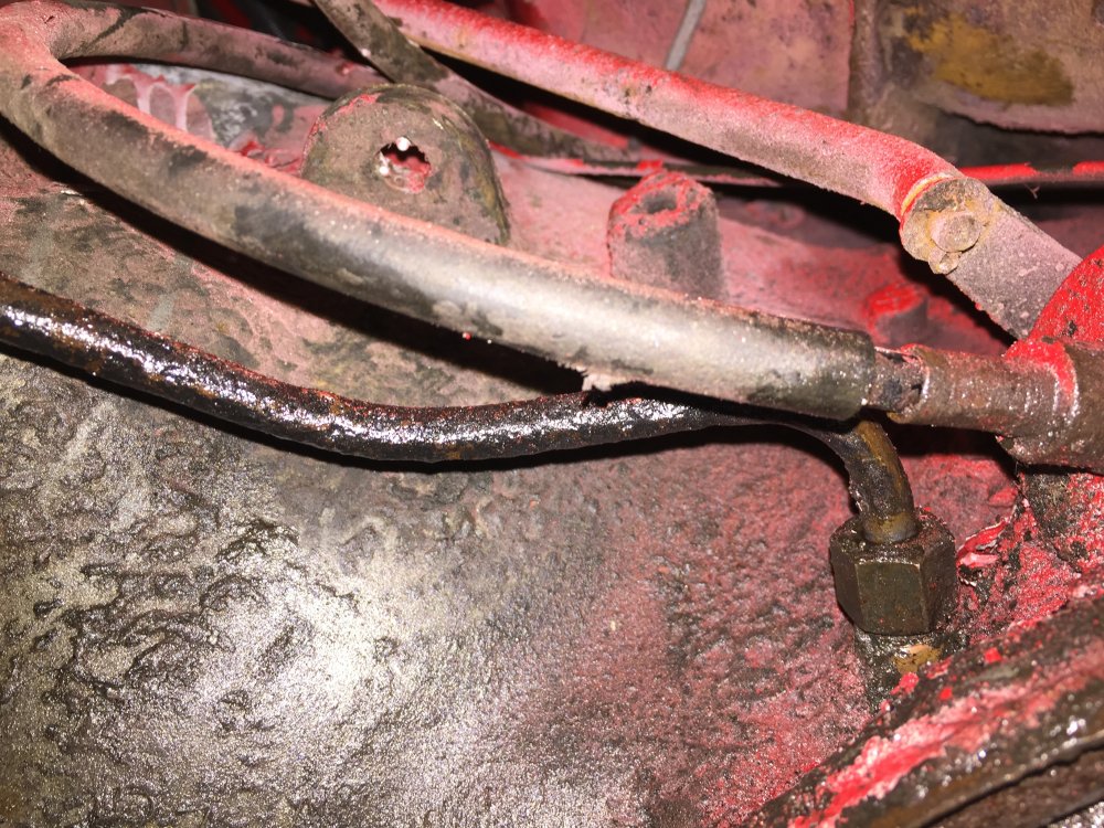

The Lion King Posté(e) le 21 mars 2018 Signaler Posté(e) le 21 mars 2018 Il y a 12 heures, nono63000 a dit : voila si quelqu’un voit où est le problème... Le problème c'est que t'as acheté une rougne bricolée par des sagouins tes "raccords" pissent l'huile parce qu'ils sont pas adaptés, tes raccords d'origine pissent parce qu'ils sont vieux et mal serrés, donc tu n'as pas le choix: faut démonter le tout, sortir le tout, regarder ce qui rentre dans la boite (d'ailleurs c'est quoi comme modèle?) et sortir le radiateur pour regarder ce qui rentre dedans, puis faire faire ou trouver sur ebay un tuyau flexible qui correspond!! Citer
Alexandre Kachler Posté(e) le 21 mars 2018 Signaler Posté(e) le 21 mars 2018 14 hours ago, nono63000 said: Bon un peu de news : jai appliqué le produit au pinceau c’était sûrement pas de la grosse qualité car ça n’a pas changé grand chose... bref je sais pas si j’ai trouvé la cause de ma fuite d’huile de boite mais j’ai démonté les deux lignes de refroidissement de l’huile de boîte alors déjà il y’a deux manchons au milieu puis une des deux sert bien sûr la boîte mais la deuxième bof je me demande si c’est normal l’embout que j’ai ou pas car ce sont pas les mémés ci joint des photos la première photo c’est là où se connecte une des deux durites et là aucun problème la deuxième photo c’est la connections de la durite qui semble fuir donc encore en place . La troisième photo c’est l’embout de la durite qui fuit... il est différent de l’autre dans le sens où il a comme une olive à moitié coincée dedans par rapport à l’aUtre pour schématiser... et la 4ème ce sont les manchons en plein milieu des lignes... voila si quelqu’un voit où est le problème... moi j’ai pensé à l’embout en me disant l’olive devrait être sur le tuyau pas dans l’embout mais après c’est peut être un embout différent je sais pas ... chose sûr c’est que ça pisse de partout surtout quand on passe les vitesses et qu’on avance ou recul merci de l’aide 😊 l'olive dans l'embout c'est peut être normal car ton tube doit normalement être conique à double lèvre: par contre si le cône de tes tube est pas centré ou mal fait en general ça a tendance à pas être 100% étanche. Tu devrais peut être songer a remplacer toute la ligne, c'est pas tellement cher et aux moins tu auras quelque chose de propre Citer

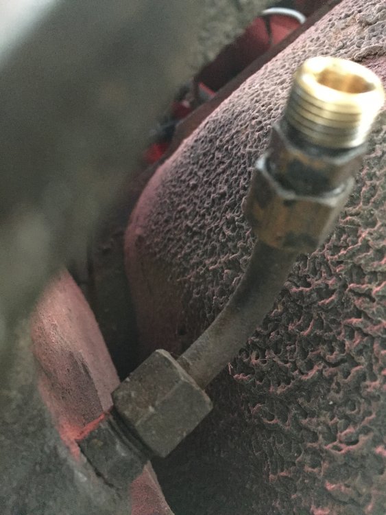

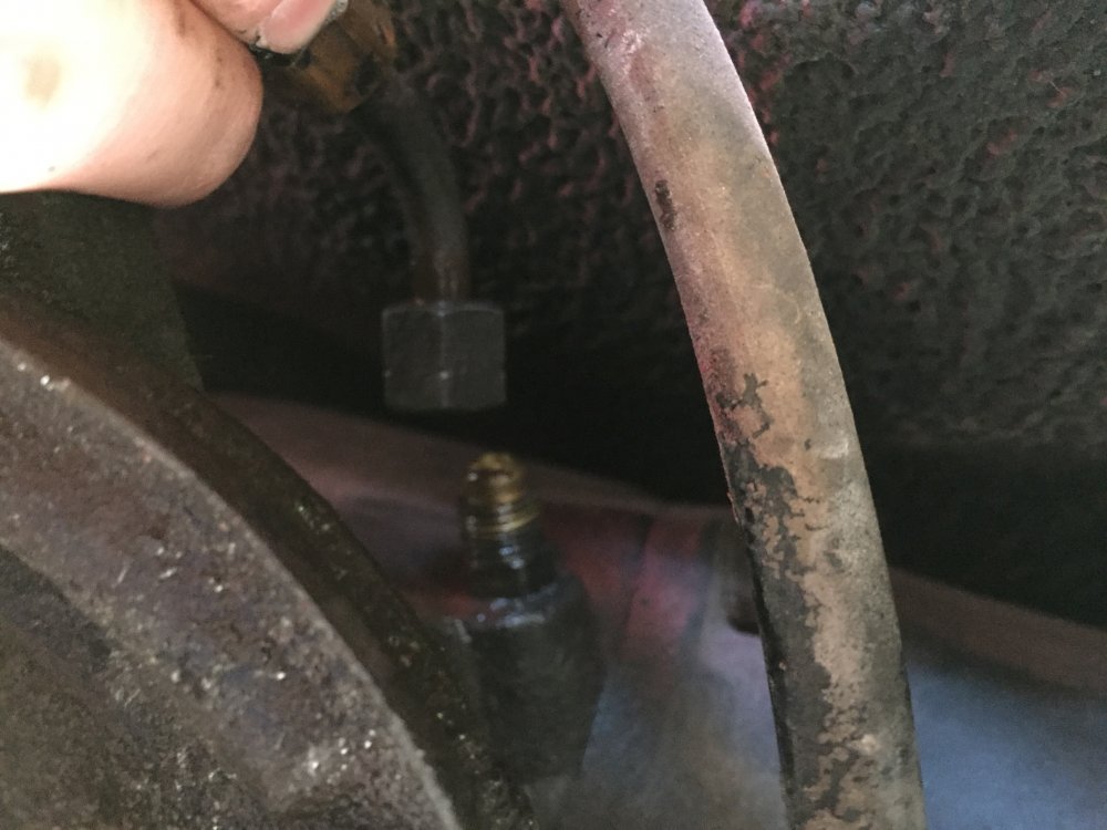

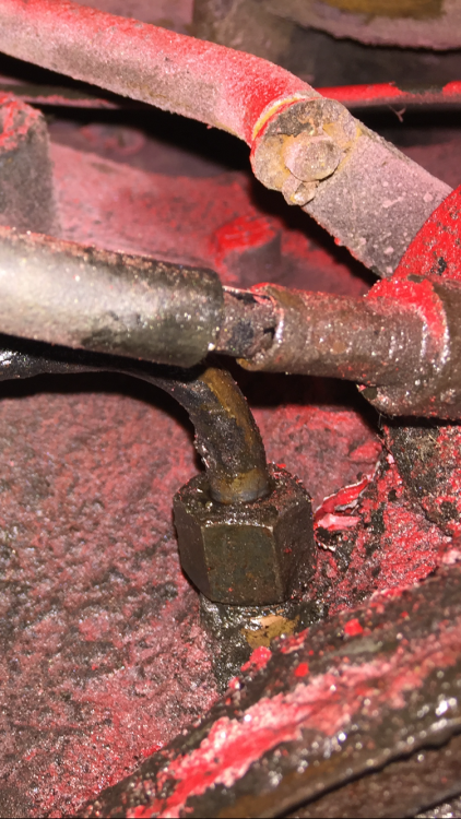

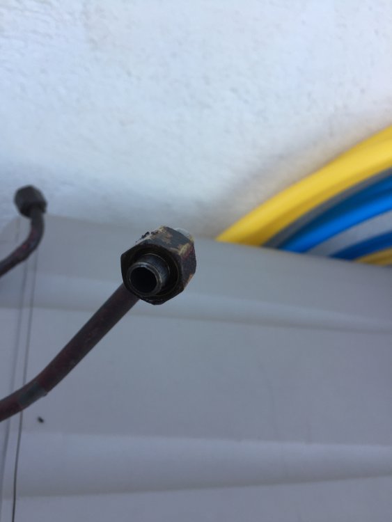

nono63000 Posté(e) le 21 mars 2018 Auteur Signaler Posté(e) le 21 mars 2018 Il y a 7 heures, Alexandre Kachler a dit : l'olive dans l'embout c'est peut être normal car ton tube doit normalement être conique à double lèvre: par contre si le cône de tes tube est pas centré ou mal fait en general ça a tendance à pas être 100% étanche. Tu devrais peut être songer a remplacer toute la ligne, c'est pas tellement cher et aux moins tu auras quelque chose de propre Yep alors je pense effectivement changer tout j’ai deja tout démonté sur la première photo on voit celle qui fuit le tuyau est bien recourbé comme il faut pour épouser l’embout qui est celui dont j’en pensais l’olive coincée dedans ... par contre par rapport à ta photo entre le bout de tuyau recourbé et l’écrou y’a rien.. d’où la fuite j’imagine... L’autre le tuyau rentre dans l’embout et l’olive fait son taf sur là 3eme photo Citer
twentyone_forever Posté(e) le 21 mars 2018 Signaler Posté(e) le 21 mars 2018 Sur la première photo tu as un raccord à collet battu (double flanged ) Sur la dernière photo tu as un raccord à olive simple (il existe aussi des doubles bagues) Normalement les 2 font le job si ils sont réalisés correctement ! Pour moi si tu as une fuite sur le collet battu c'est qu'il n'est tout simplement pas assez serré.. Faut y aller franco surtout sur de l'acier. Si tu refais ces durites en collets battus je te conseille d'utiliser du cuivre recuit. Il est plus "mou" que l'acier et assurera une meilleure étanchéité sur la portée Vérifie bien que la fuite ne vient pas de la jonction entre le raccord laiton et le carter de la boîte . Au quel cas il faut le démonter, nettoyer et re-jointer soit au téflon soit à la pâte ( de chez loctite par exemple) Citer
nono63000 Posté(e) le 22 mars 2018 Auteur Signaler Posté(e) le 22 mars 2018 Il y a 11 heures, twentyone_forever a dit : Sur la première photo tu as un raccord à collet battu (double flanged ) Sur la dernière photo tu as un raccord à olive simple (il existe aussi des doubles bagues) Normalement les 2 font le job si ils sont réalisés correctement ! Pour moi si tu as une fuite sur le collet battu c'est qu'il n'est tout simplement pas assez serré.. Faut y aller franco surtout sur de l'acier. Si tu refais ces durites en collets battus je te conseille d'utiliser du cuivre recuit. Il est plus "mou" que l'acier et assurera une meilleure étanchéité sur la portée Vérifie bien que la fuite ne vient pas de la jonction entre le raccord laiton et le carter de la boîte . Au quel cas il faut le démonter, nettoyer et re-jointer soit au téflon soit à la pâte ( de chez loctite par exemple) Merci 😊 jai déjà essayé d’y resserrer comme un cochon lol ça na pas porté ses fruits ... apres je n’arrive pas à savoir d’où vient réellement la fuite y’a de l’huile partout et ça le fait seulement quand j’avance et recul pour chauffer là boîte pour refaire le niveau mais du coup impossible pour l’instant et comme je suis dans la voiture je vois pas où ca fuit mais pas mal de résidu à cet endroit Citer

Olds 60's Posté(e) le 22 mars 2018 Signaler Posté(e) le 22 mars 2018 non, ca c'est ton câble de compteur nono, le kick down sur ta coronet est mécanique, c'est la tringlerie qu'on voit derrière, si tu la suis elle doit allé au carbu le joint torique de la commande du kick-down peut fuir mais pas autant, cherche pas, la fuite viens bien des durits qui vont au radiateur. emmènes les chez un spécialiste atelier du poids lourd par exemple, avec le modèle il vont te refaire 2 durits en cuivre recuit de la bonne longueur et tu serra tranquille là dessus. A Reims on en as un très bon, sinon en tapant sur Google atelier du poids lourds Clermont ferrant, j'ai trouvé : AD poids lourds trucks Adresse : 10-12 Rue du Pré-Comtal, 63100 Clermont-Ferrand sur leur site web ils marquent qu'ils font les flexible et tuyaux sur mesure, donc ca devrait le faire il y à peut être d'autres magasins, je fait pas de pub pour celui ci, c'est juste une recherche rapide. faut pas se faire chier à essayer de bricolé ceux d'origine, tu vas perdre ton temps. Citer
Texasblues Posté(e) le 22 mars 2018 Signaler Posté(e) le 22 mars 2018 Il y a 21 heures, nono63000 a dit : L'olive a l'air trop reculée sur le tube: essaye d'enlever 2mm sur la longueur du tube, sait-on jamais Citer

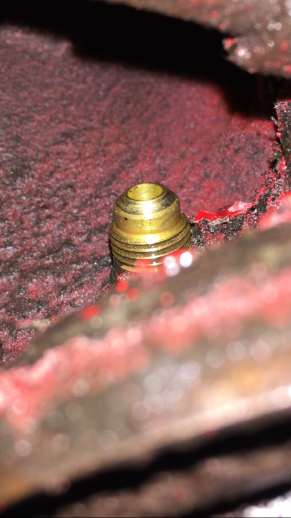

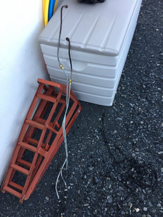

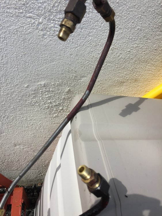

nono63000 Posté(e) le 23 mars 2018 Auteur Signaler Posté(e) le 23 mars 2018 BOn ça y est tout est démonté ! Je pense par contre que les embouts qu’il y avait sur la boîte j’aurai pu les laisser pas grave ils serviront à trouver en neuf le bon écrou.. photo 1 c’est demonte et on voit bien que l’embout restant dans la boîte est le même que le premier donc la partie que j’ai démontée c’était deja un raccord.... photo 2 le dit « raccord » Photo 3 les deux durites complètement démontées avec les embouts du radia à la boîte ... y’a plus qu’à trouver qqun qui va me les refaire en 8mm puis voilà je vais tenter le truc de camion et on verra 😉😊 Citer
twentyone_forever Posté(e) le 23 mars 2018 Signaler Posté(e) le 23 mars 2018 Ils n'ont rien du tout tes raccords! J'ai les mêmes sur ma caisse. Je crois que c'est du 1/8 NPT. Nettoyage, dégraissage, et remontage sur les tubes neufs ! Citer
nono63000 Posté(e) le 23 mars 2018 Auteur Signaler Posté(e) le 23 mars 2018 il y a 3 minutes, twentyone_forever a dit : Ils n'ont rien du tout tes raccords! J'ai les mêmes sur ma caisse. Je crois que c'est du 1/8 NPT. Nettoyage, dégraissage, et remontage sur les tubes neufs ! Oui ils sont propres! Du coup c’est du collet battu si j’ai bien compris 😉 je vais amener les deux lignes comme ça et les faire refaire d’un collet battu à l’autre puis voilà juste faudra que je les forme mais bon ... je vais nettoyer les raccords de boîte et les remonter au Téflon ça fera pas de Mal dans tous les cas 😊 si ça fuit plus après tout ça essai routier 😜 Citer

Phil Posté(e) le 25 mars 2018 Signaler Posté(e) le 25 mars 2018 il y a 4 minutes, nono63000 a dit : y’a des lignes reproduites mais 100€ avec frais de ports ça fait chier...! Parce qu'en plus ça existe en repro ? je pensais que c'était introuvable. A ta place, à ce prix ça fait longtemps que j'aurai commandé... entre le prix des pièces (le tuyau cuivre c'est pas donné), les emm*rdes à faire les collets battus et à cintrer la ligne, tout ça pour obtenir un truc pas terrible qui va peut-être fuir, et je ne parle pas des 2 points et 90€ parce que tu seras passé devant un radar en allant chercher tes tuyaux... Si c'est la TVA qui te défrise, tu vas quand même la payer sur tes tuyaux chez Duglandu Freinage, il suffit de regarder les petites lignes en bas de la facture. Et si ce n'est que les frais de port, je peux te trouver la ligne neuve à 183,50€+5€ de port. TTC. The Lion King 1 Citer
