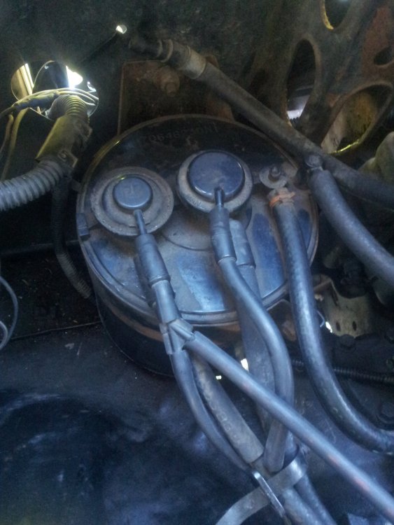

horig Posté(e) le 14 octobre 2017 Signaler Posté(e) le 14 octobre 2017 Salut a tous qui a deja demonte' ce filtre , pour remplacer ce qu il y a a l interieur ,mousse et charbon actif je suppose car ca sent l essence dans le moteur ( y as aucune fuite de carburant ) merci Citer

pretender03 Posté(e) le 14 octobre 2017 Signaler Posté(e) le 14 octobre 2017 Si tu mettais une photo, ça serait plus facile même si je suis quasiment sûr de la pièce Citer
horig Posté(e) le 14 octobre 2017 Auteur Signaler Posté(e) le 14 octobre 2017 Voila la photo du bouzin ! vu le nombres de passionne' il doit bien au moins un qui as eu deja changer ce truc si oui ou peu t on trouver ce machin (j ai essaye rockauto avec les caracteristiques de mon blazer et rien) Citer
pretender03 Posté(e) le 14 octobre 2017 Signaler Posté(e) le 14 octobre 2017 C un evaporator vapor canister c'est la cartouche à l'intérieur qu'il faut remplacer Tu dois avoir les schéma de branchement sur la traverse avant de ton char Sinon sur ton shop manual Citer

Phil Posté(e) le 14 octobre 2017 Signaler Posté(e) le 14 octobre 2017 Il y a des modèles/marques/années où on peut changer une cartouche, et les autres où tout est serti... Citer
Cal3b Posté(e) le 14 octobre 2017 Signaler Posté(e) le 14 octobre 2017 je suppose que dessertir/couper, ouvrir, remplacer l'intérieur et réassembler ne risque pas de déclencher une 3e guerre mondiale ou une invasion de zombies, non ? Citer
horig Posté(e) le 14 octobre 2017 Auteur Signaler Posté(e) le 14 octobre 2017 pas faux! c est faisable, mais si j ai pas de quoi changer ce qui a dedans je serai pas bien avancer' ,y en a qui l on deja fait Citer
Cal3b Posté(e) le 14 octobre 2017 Signaler Posté(e) le 14 octobre 2017 si c'est hors service ou à remplacer, que perds tu as essayer ? au moins tu apprendra quelque chose. Citer
horig Posté(e) le 14 octobre 2017 Auteur Signaler Posté(e) le 14 octobre 2017 absolument rien , le couper sans la piece de rechange bof surtout je sais pas comment c est foutu l interieur , est couper de quel cote' cruel dilemme , j avais penser faire un trou de gros diametre en dessous pour vider le contenu si le charbon actif et en granule . remettre un bouchon et zou Citer

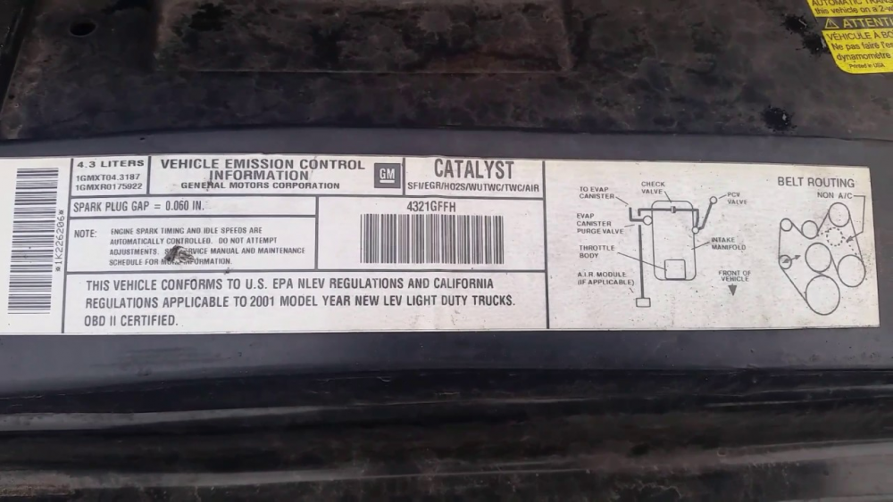

pretender03 Posté(e) le 14 octobre 2017 Signaler Posté(e) le 14 octobre 2017 (modifié) Il y a 2 heures, horig a dit : J ai le haynes y as rien dessus sur ce truc ,Donc ca se demonte pour sortir la cartouche ? T'es sensé avoir un sticker dans ce genre sur ta traverse avant De toute façon c'est un truc qui récupère les vapeurs d'essence venant du réservoir entre autre pour ne pas qu'elle s'échappent dans la nature sans etre traitées Modifié le 14 octobre 2017 par pretender03 Citer

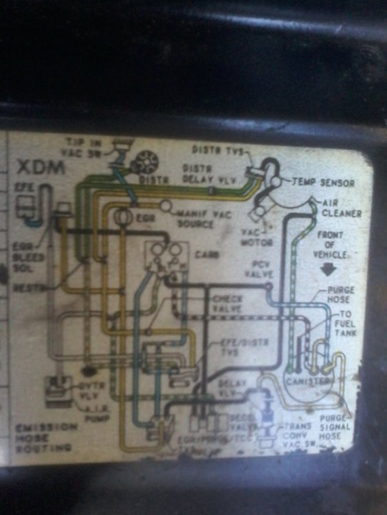

horig Posté(e) le 17 octobre 2017 Auteur Signaler Posté(e) le 17 octobre 2017 Oui y a un shema sur un sticker ,faut que ca reste simple a faire sinon le remede va etre pire qe le mal je voudrai pas faire de connerie donc si cest simple je le vire sinon 100$ merci Citer
Gilles Posté(e) le 17 octobre 2017 Signaler Posté(e) le 17 octobre 2017 de quelle année est ton camion? Peux tu faire une photo du sticker? ( au fait, C'est une blague? il n'y a aucune puissance à gagner, juste des merdouilles qui peuvent être enĺevées sans grand dommage à condition de le faire correctement. Citer
horig Posté(e) le 17 octobre 2017 Auteur Signaler Posté(e) le 17 octobre 2017 Oui je te fais la photo en rentrant du taf encore merci Citer
horig Posté(e) le 17 octobre 2017 Auteur Signaler Posté(e) le 17 octobre 2017 Re voila le sticker , a defauts de 50cv je me contenterai des 100$ d ecommonie :-) Citer
