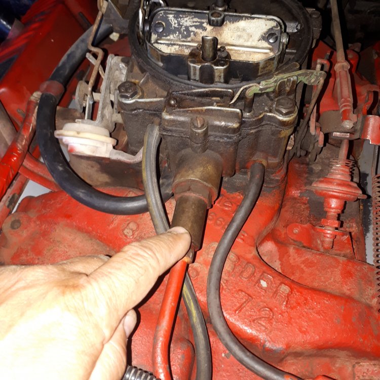

montero Posté(e) le 8 juin 2018 Auteur Signaler Posté(e) le 8 juin 2018 Bonjour J ai pensé au filtre mais y en a pas Du moins vu du dessus Je trouvre cela curieux surtout Apres des travaux sur le reservoir et les et le changement de tous les conduits Par prudence ils auraient pu en mettre Un !!!! Ce matin je vais jeter un oeil en profondeur pour etre sur de ce que j avance. Je ne suis un spécialiste mais la carburation j ai quelques notions Citer
HAGUYGOU Posté(e) le 8 juin 2018 Signaler Posté(e) le 8 juin 2018 Tu as normalement un petit filtre au niveau de l'arrivé du carbu dans le tuyau. Citer
HAGUYGOU Posté(e) le 8 juin 2018 Signaler Posté(e) le 8 juin 2018 (modifié) Voici ou doit se trouver ton filtre normalement, sous la gamelle du filtre à air (en jaune). 20180608_075447.pdf Sur ma Riviera, mon montage correspond à la dernière photo. Sur les Electra, c'est peut-être légèrement différent... C'est rageant, ce qui t'arrive... Modifié le 8 juin 2018 par HAGUYGOU Citer
montero Posté(e) le 8 juin 2018 Auteur Signaler Posté(e) le 8 juin 2018 Ok je vois cela dans 20mn Merci pour l info Citer
HAGUYGOU Posté(e) le 8 juin 2018 Signaler Posté(e) le 8 juin 2018 il y a 1 minute, montero a dit : Ok je vois cela dans 20mn Merci pour l info De rien, c'est avec plaisir! Cela coûte pas grand chose, 1,02 € chez Rock Auto. https://www.rockauto.com/fr/moreinfo.php?pk=91069&cc=1016233&jsn=400 Citer
montero Posté(e) le 8 juin 2018 Auteur Signaler Posté(e) le 8 juin 2018 C est ici que serai le filtre? Citer
deville72 Posté(e) le 8 juin 2018 Signaler Posté(e) le 8 juin 2018 Oui, c'est là. D'ailleurs filtre est un bien grand mot. Sur la mienne c'est un treillis laiton pour filtrer les cailloux... Citer
HAGUYGOU Posté(e) le 8 juin 2018 Signaler Posté(e) le 8 juin 2018 Il y a 2 heures, montero a dit : C est ici que serai le filtre? Oui, c'est ça même! Citer
HAGUYGOU Posté(e) le 8 juin 2018 Signaler Posté(e) le 8 juin 2018 il y a 8 minutes, montero a dit : Voila le filtre Il n'a pas l'air vilain. Pas sur que cela vienne de là... Citer

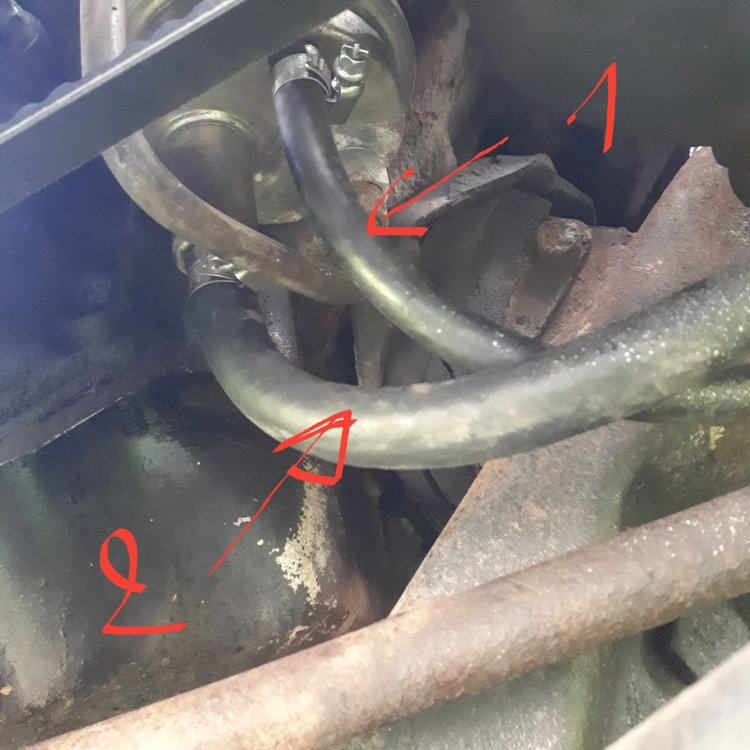

montero Posté(e) le 8 juin 2018 Auteur Signaler Posté(e) le 8 juin 2018 (modifié) Oui le filtre je l ai soufflé dans les deux sens. exterieur et puis en bout par le passage de l essence. Ensuite j ai envoyé de l air en basse pression dans les d arrivees d essence Sur la durite 1 l essence a coulée 5 a 6 secondes puis j ai pu envoyer de l air J ai entendu l air au niveau du reservoir Par contre pour la 2 là l essence a coulé à peu près 1 minute ne s arrêtant pas de couler. J ai remonté la durite presque au niveau de la pompe pour stopper l essence et hop un coup de compresseur cool Suspense. Remontage 🤐 je demarre du premier coup !! Plus de trou a l accélération Reste a faire un tour Suite cette apres midi Bon appétit Et merci pour les tuyaux Dreamscars 😍😍😍😍 Modifié le 8 juin 2018 par montero Citer

montero Posté(e) le 8 juin 2018 Auteur Signaler Posté(e) le 8 juin 2018 He bien pour le problème d arrivée d essence mystere et boule de gomme ??? Soit le systeme anti retour dans le filtre a essence merdouillé soit une merde dans les tuyaux . A suivre.😎 Tendre la courroie avec un levier Cela ne risque pas d exercer trop contrainte sur l axe de la pompe hydraulic Citer
