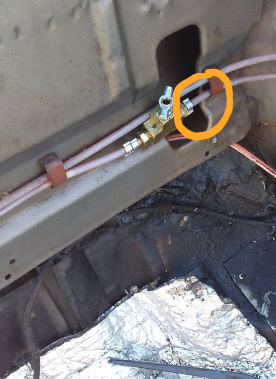

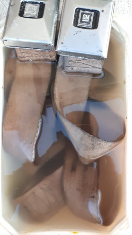

montero Posté(e) le 2 septembre 2018 Auteur Signaler Posté(e) le 2 septembre 2018 Bonjour a tous Hier j ai pu me remettre sur l electra J avais des fuites sur les verins de capote et les ceintures arrieres pourries par l huile. En fin compte les fuites venaient des sertissage tuyau au niveau des raccords des vannes droite et gauche de réglage Un coup de pince et cela ne fuit plus (pour l instant) Donc mes ceintures sont pourries d huile il faut que je les nettoie (si quelqu'un a une méthode efficace merci) J ai des verins neufs et de joints de capotes qui vont arrivés je vais les mettre en stock Comme de nombreuses autres pieces que je changerai le moment venu. J ai opté pour l achat et le stockage De tout dont j ai besoin Et je ferai cela en hiver et par ordre logique D'abord la grosse mecanique Et ainsi de suite Citer
STG Posté(e) le 2 septembre 2018 Signaler Posté(e) le 2 septembre 2018 Nettoyant freins en bombe Citer

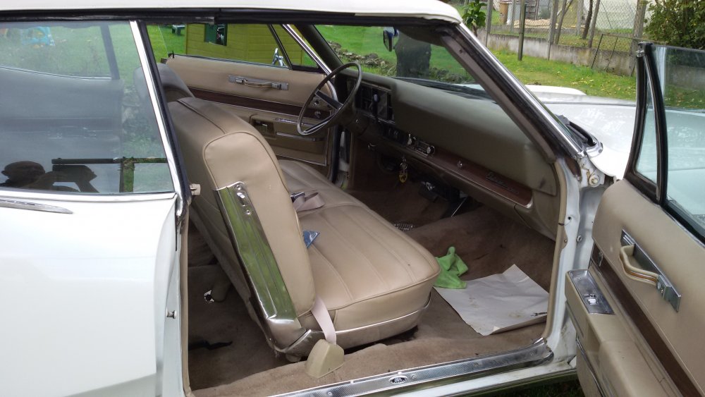

montero Posté(e) le 2 septembre 2018 Auteur Signaler Posté(e) le 2 septembre 2018 Merci et Je voudrais nettoyer Les intérieurs banquettes et garnitures tableau de bord c est du simili ou skai Citer

STG Posté(e) le 2 septembre 2018 Signaler Posté(e) le 2 septembre 2018 il y a une heure, deville72 a dit : Par contre, dépassant par les vitres latérales, ce peut être le pied si j'ose dire ... Parfaitement d accord 👍 Pour le lavage de la sellerie, eau chaude avec savon ou produit vaisselle et si bien encrasé , poudre de St Marc Citer

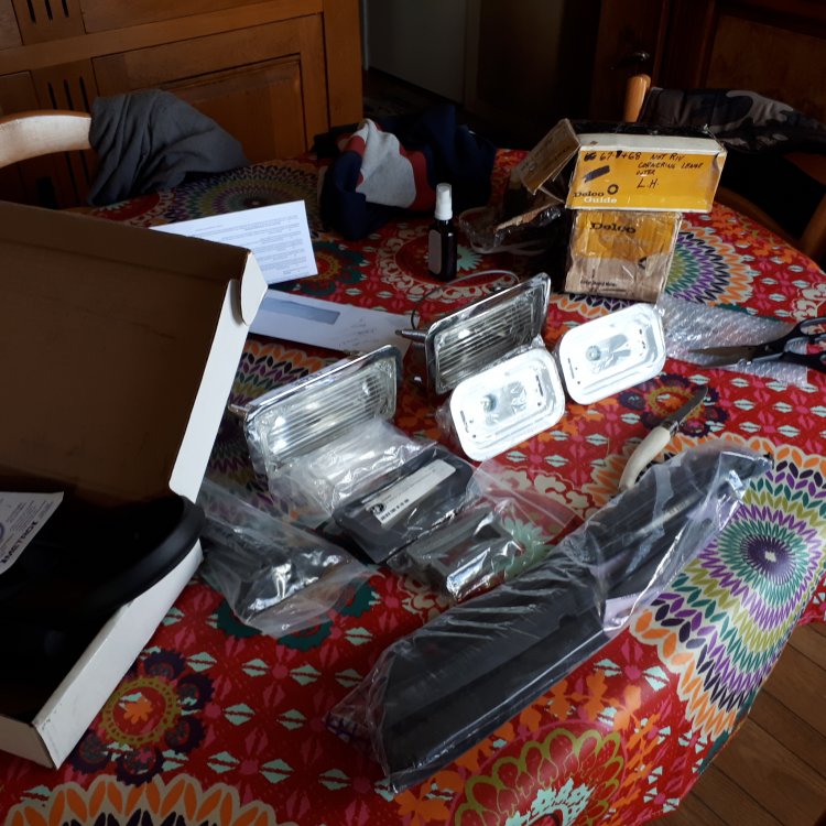

montero Posté(e) le 1 octobre 2018 Auteur Signaler Posté(e) le 1 octobre 2018 Bonjour J ai recu mes pieces tant attendues Verins ,joints divers, et surtout feux de recul et feux avant de positions laterales Des pieces NOS( new old part) pour les feux En premier changer les fameux "cornering lense" ils sont bouffés par la rouille . pour le reste je fais du stock. sebastien 01 1 Citer
