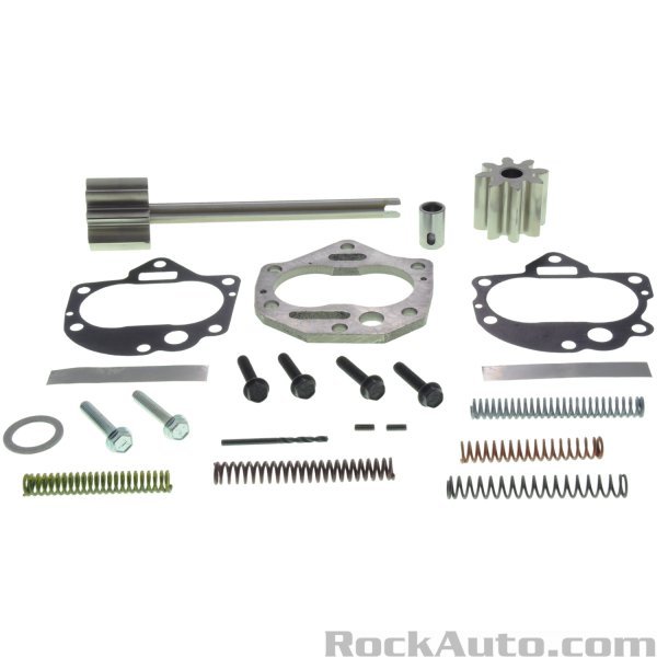

Pour ma part, dans les pièces que j'ai commandé pour refaire mon moteur, j'ai choisi le kit de réfection de la pompe à huile type Melling K20J.

Mais pour revenir a  premier sujet je vais a terme  reviser la pompe a huile
Comme notre cher haguygou   a eu le courage de tout démonter peut être  il nous fera un petit tuto pompe a huile 🤩

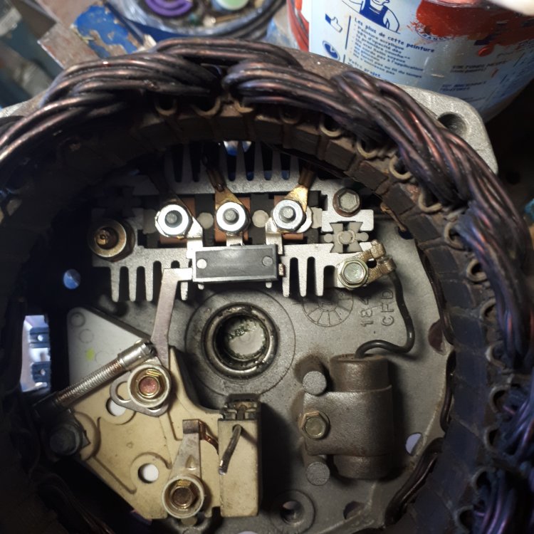

 Bon ce  matin
Demarrage
J ai envoyé  du 12 en direct sur le plot field rien a faire .
Plus un test moteur tournant
L alternateur a vide sans l alimentation 12 volts et excitation indépendante
7  volts aux bornes
Adieu  alternateur  neuf
Quand je dis" neuf" c est un reconditionné  .acheté en france il y a
Un an et quelque mois.
5 heures d utilisation a tout casser. Je vous dis même pas ce que m a repondu au téléphone le vendeur. Une honte . Il mériterait que je lui fasses de la pub.
Suite j ai demonter  l alternateur
J ai testé les diodes que j ai déconnecté  une a une.
Avec mon testeur  qui n a pas  de position diode
J ai testée  la continuité  sur les diodes 2 fois
En prenant soin de changer la polarité.
Toutes identiques sauf une qui sonner dans les 2 sens.
Maintenant? Je change les diodes
Ou j achete un alternateur  neuf?
Je crois que je vais faire les 2
