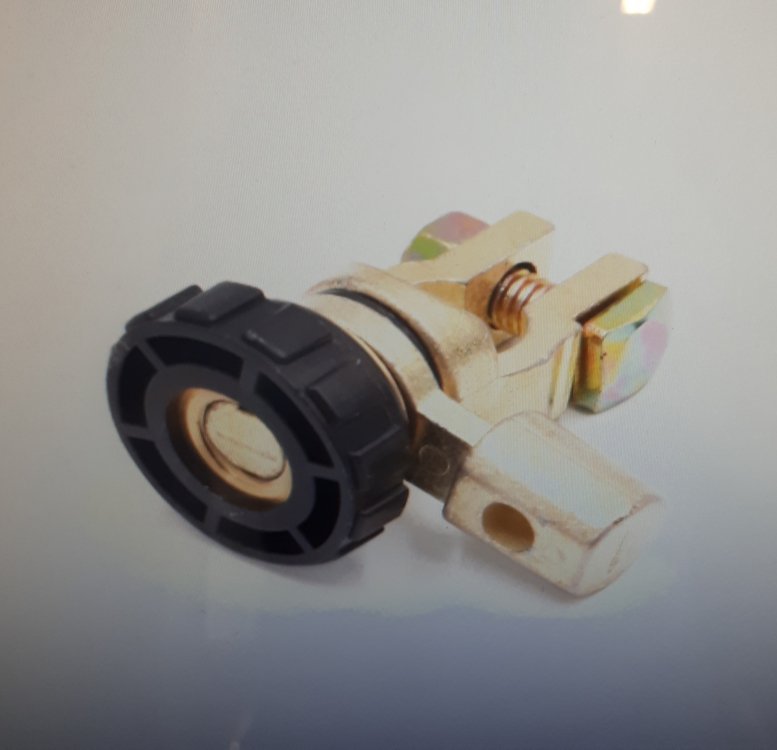

montero Posté(e) le 16 juillet 2019 Auteur Signaler Posté(e) le 16 juillet 2019 (modifié) Salut a tous J ai changé l alternateur hier soir tout Nickel. Mais un doute c est mis a tourner dans ma tête est ce que le coupe batterie ne serait pas a l origine du problème . Peut etre que je psychote😜😜 peut-être qu au moment du problème il était pas assez serré De toutes façons je vais faire des mesures et des tests ce soir pour voir si il y a pas des pertes anormales etc.. avec et sans coupe batterie Je met une photo du coupe batterie des fois qu il y est des retours d experiences sur ce modèle La video c etait pour le son du moteur Mais bof cela reflète pas le son du V8 Désolé 20190715_195604.mp4 Modifié le 16 juillet 2019 par montero Citer
deville72 Posté(e) le 16 juillet 2019 Signaler Posté(e) le 16 juillet 2019 Oserais je dire qu'un coupe batterie qui coupe la batterie, c'est presque normal ... Perso j'ai jamais mis ces trucs sur mes autos. Desserres le de nouveau pour voir si la panne revient.? Citer
exNISSAN Posté(e) le 16 juillet 2019 Signaler Posté(e) le 16 juillet 2019 (modifié) J'ai 2 coupe-batterie de ce type sur les 2 batteries d'un 4x4 , RAS. Je dirait même que le traitement de surface du produit (genre anodisé or) reste bien propre dans le temps ,gage de bons contacts electriques Je pense que dans ton cas si tu avais serré insuffisamment la molette , le démarreur n'aurait même pas lancé le moteur .... Pour tes tests et mesures , ne coupes surtout pas la batterie moteur tournant ,tu pourrait griller ton alternateur neuf ! Modifié le 16 juillet 2019 par exNISSAN ajout Citer
The Lion King Posté(e) le 16 juillet 2019 Signaler Posté(e) le 16 juillet 2019 Moi j'ai déjà eu un problème avec un coupe batterie, modèle "poignée rouge", qui était oxydée à l'intérieur et provoquait des pannes aléatoires jusqu'au jour où ça n'a plus marché du tout (et du coup j'ai pu identifier le truc!). Donc à changer dans le doute, vu le prix que ça coûte... Citer
montero Posté(e) le 16 juillet 2019 Auteur Signaler Posté(e) le 16 juillet 2019 Merci exnissan pour l avertissement Citer

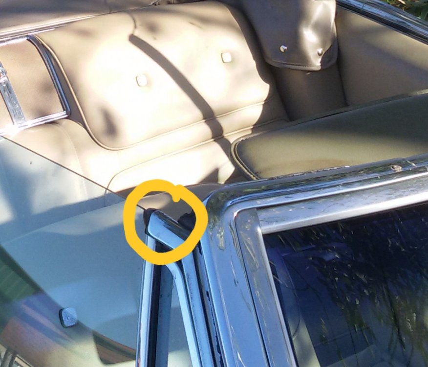

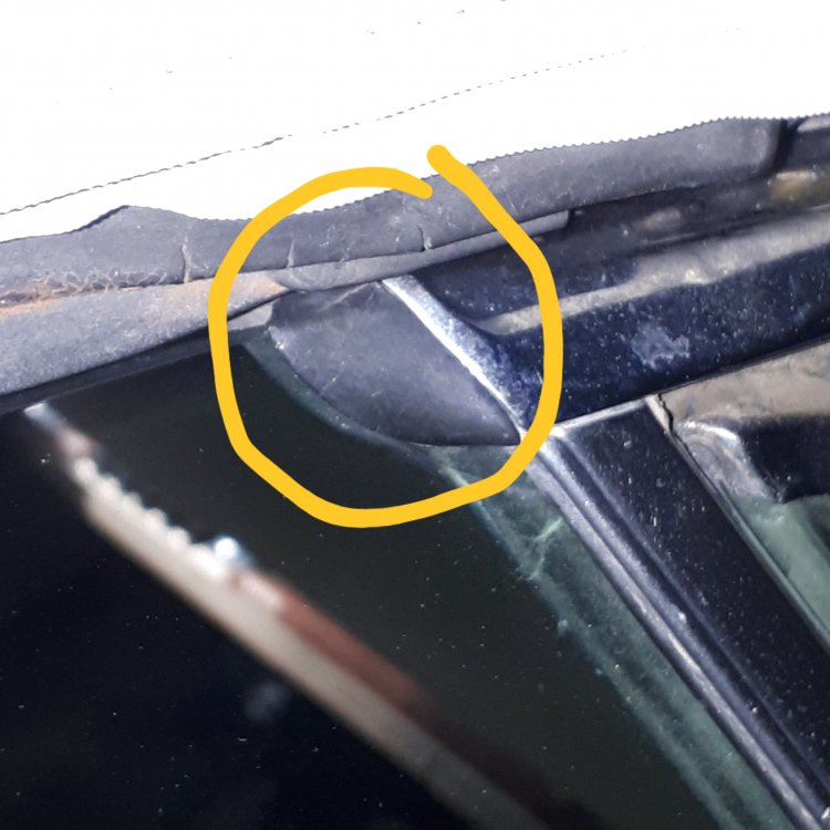

montero Posté(e) le 21 septembre 2019 Auteur Signaler Posté(e) le 21 septembre 2019 (modifié) Bonsoir je me suis rendu compte que j avais un joint de vitre (complètement mort dans la glissière (1) de la porte conducteur ça pas de soucis j ai trouvé la ref mais je ne trouve le nom du caoutchouc (2) en haut sur la portière Sur le côté il y est si quelqu'un connait Demain dimanche dernière sortie petit dans la Sarthe apres au garage pour travaux resserrer roulement roue avant gauche .changement de divers silen bloc changer amortisseurs a l avant réglable train avant .travaux électriques. Etc...😉 Merci par avance Modifié le 22 septembre 2019 par montero Citer
sebastien 01 Posté(e) le 22 septembre 2019 Signaler Posté(e) le 22 septembre 2019 Désoler je ne pourrais pas t'aider , la mienne n'as pas la même vitre Citer
montero Posté(e) le 23 septembre 2019 Auteur Signaler Posté(e) le 23 septembre 2019 Avec de la patience Je vais trouver D ailleurs hier j etais en rallye Il y avait une impala convertible 68 Qui avait des butées aussi presque les mêmes Citer
cazaubon Posté(e) le 23 septembre 2019 Signaler Posté(e) le 23 septembre 2019 Je vais regarder sur la mienne, mais pour le moment elle est chez le mécano. Citer
Phil Posté(e) le 23 septembre 2019 Signaler Posté(e) le 23 septembre 2019 Tu es sûr que c'est une pièce séparée du reste du joint, et pas simplement un morceau qui dépasse ? Il y a ça chez Steele Rubber, soit seulement le joint de moulure, soit avec le joint vertical. https://www.steelerubber.com/search?c=/front-door-vent-window-rubber&year=1968&make=buick&model=electra&style=2-door-convertible Pas donné, surtout que c'est vendu par paires (pour les deux portes) mais c'est de la bonne came que tu ne changeras plus jamais de ton vivant. Citer
