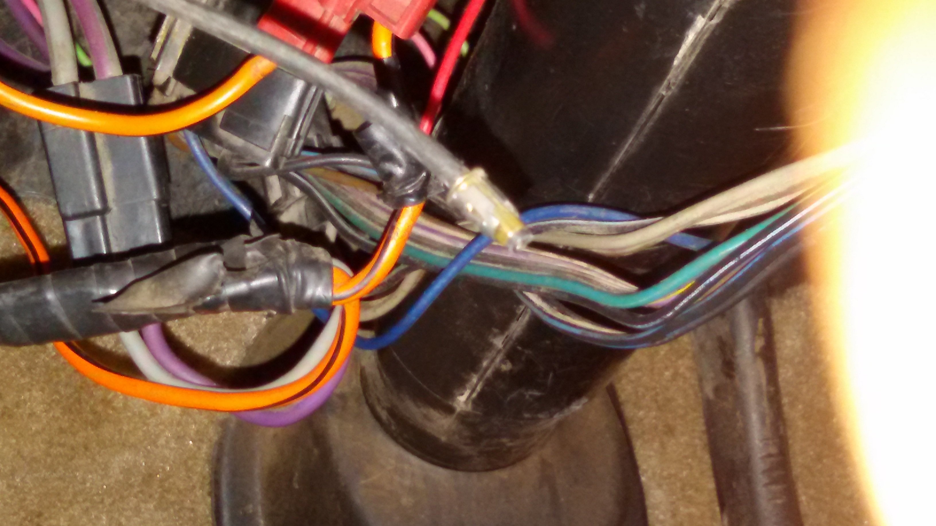

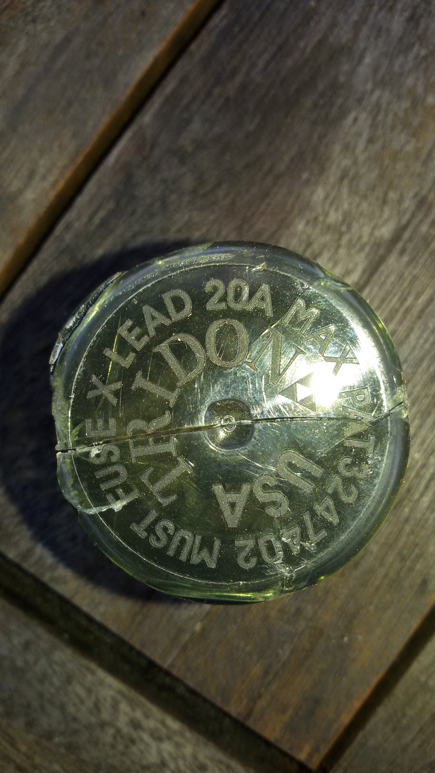

montero Posté(e) le 26 octobre 2017 Auteur Signaler Posté(e) le 26 octobre 2017 Suite des découvertes Un relais dont le couvercle est hs Un câble coupé ? Citer
Phil Posté(e) le 27 octobre 2017 Signaler Posté(e) le 27 octobre 2017 Le "relais" est peut-être une centrale clignotante (la voiture peut en avoir deux, une pour les clignotants et l'autre pour les feux de détresse). Le câble "coupé" ressemble à un câble d'antenne radio. Citer
montero Posté(e) le 27 octobre 2017 Auteur Signaler Posté(e) le 27 octobre 2017 Bonjour Effectivement i l y a deux relais dès que j ai du temps Je vais voir a quoii il sert ( mis sur la liste du père Noël) Pour le câble j ai pensé a l antenne mais il semble court pour aller jusqu'à la radio on verra Hier conversation avec Haguygou ( Je lui demandai isi il avait un coupe batterie sur sa rivièra Il me dit que non ( source d ennuis) Je lui explique que j avais dans l idee dans mettre un Car je me sentirais plus tranquille apres chaque travaux De laisser l electra sans jus. Du coup je debrancherai la batterie ( fait hier) Bonne journée Tony Citer

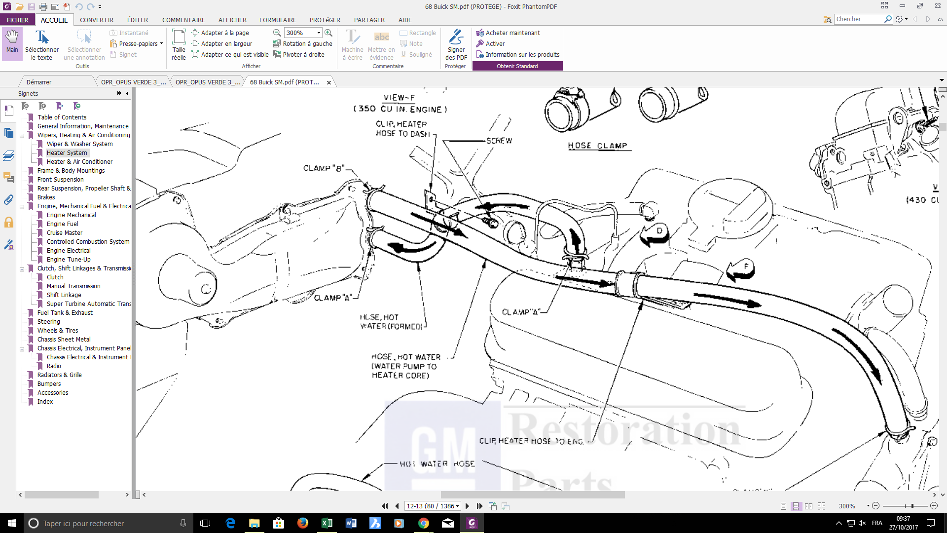

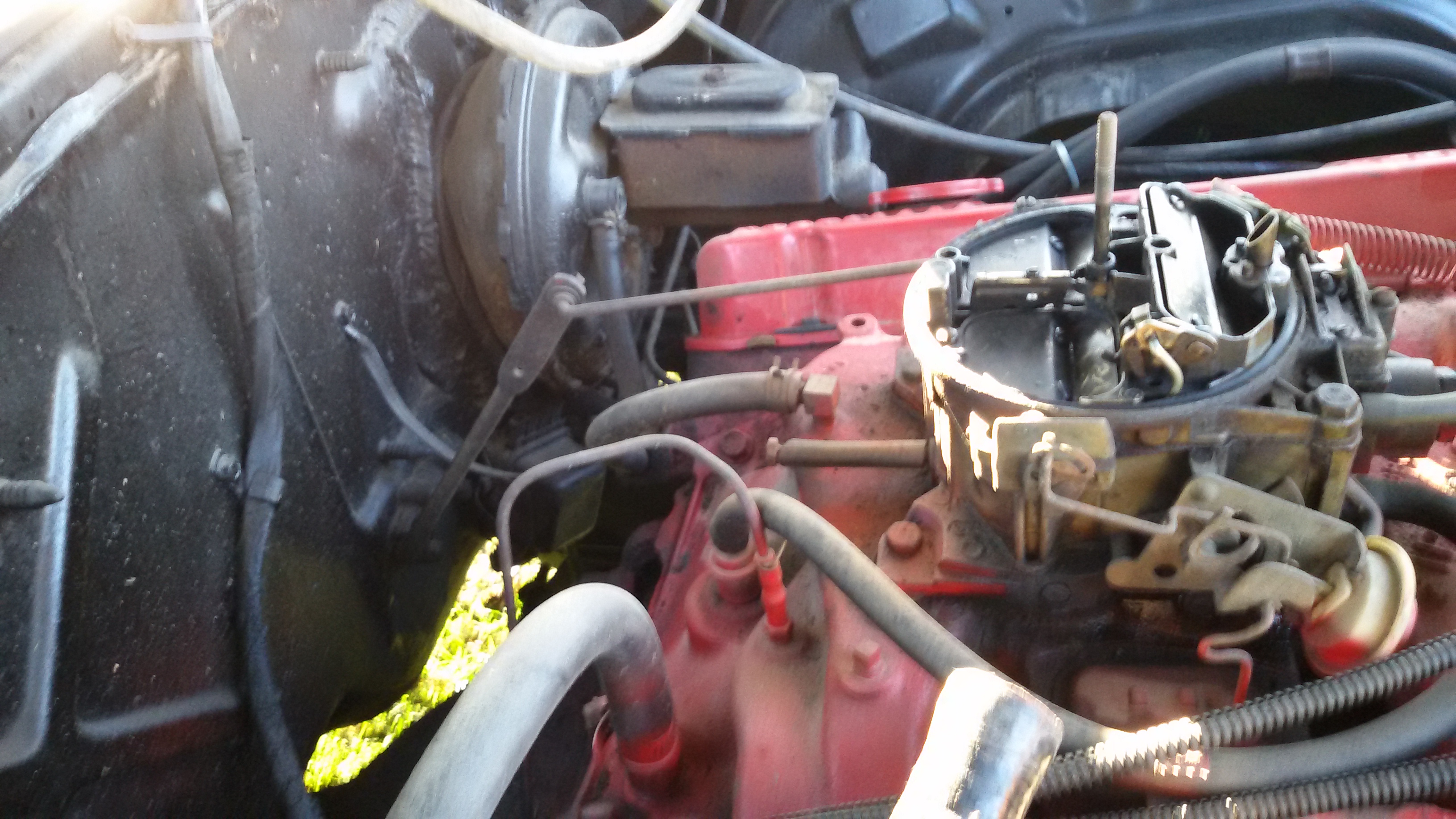

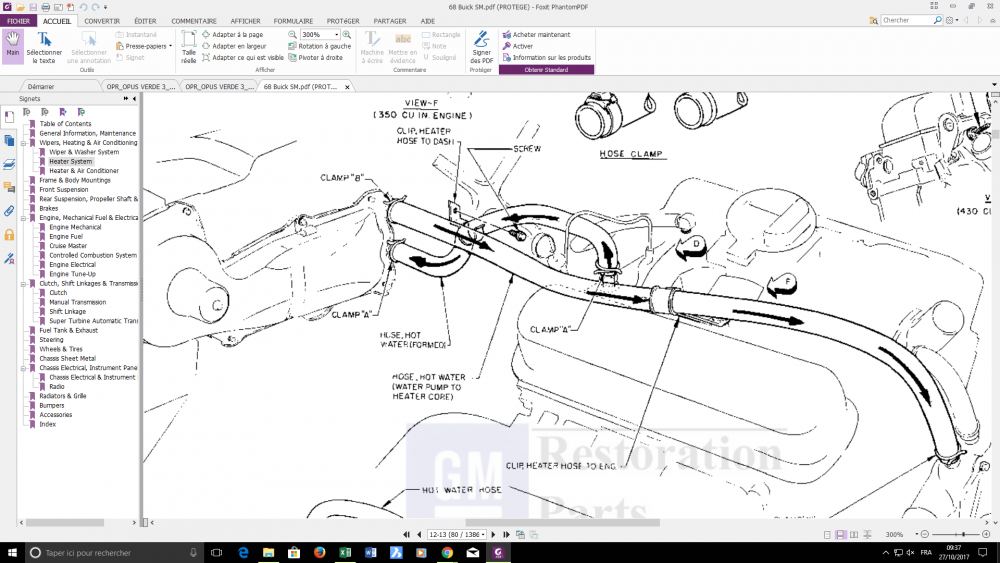

HAGUYGOU Posté(e) le 27 octobre 2017 Signaler Posté(e) le 27 octobre 2017 Le 26/10/2017 à 10:17, montero a dit : Bonjour J ai demonter le filtre a air Effectivement il manque la water vanne Ton montage doit être d'origine. Comme l'on dit STG et Harry, tu n'as pas la Clim donc pas de Water Valve. Voir le schéma ci-dessous (dans manuel d'atelier Page 1386) : Cela correspond bien à ta photo... A part ta vanne de plombier. Citer
montero Posté(e) le 27 octobre 2017 Auteur Signaler Posté(e) le 27 octobre 2017 Oui D apres le vendeur le propriétaire lui a dit qu il a fait mettre la vanne pour éviter De la chaleur dans l habitacle pendant La belle saison au Quebec Moi j ai regardé sous le tableau de bord Et sous la moquette n ai trouvé aucune trace de fluide Et la voiture ne sent pas le liquide refroidissement. Affaire a suivre J ouvrirai la vanne quand je serais chez un spécialiste Merci pour vos infos Ce matin J ai démonté la veilleuse avant droit le clignotant fonctionne mais la veilleuse vérifié la lampe ok oxydation au niveau du connecteur dans le compartiment moteur a cote de la batterie nettoyé tout marche😊 Citer

montero Posté(e) le 31 octobre 2017 Auteur Signaler Posté(e) le 31 octobre 2017 Merci phil pour l info Hier j ai ouvert la fameuse vanne quart de tour qui est sur le circuit de chauffage (madame se plaint qu il fait froid) Je l ai fait apres 40 km Une fois de retour garage . Résultat du chauffage dans la voiture Les 3 vitesses de souffleries fonctionnent je n ai pas pris le temps d actionner le réglage température Il etait au milieu mi rouge mi bleu Affaire a suivre 😉 Citer
