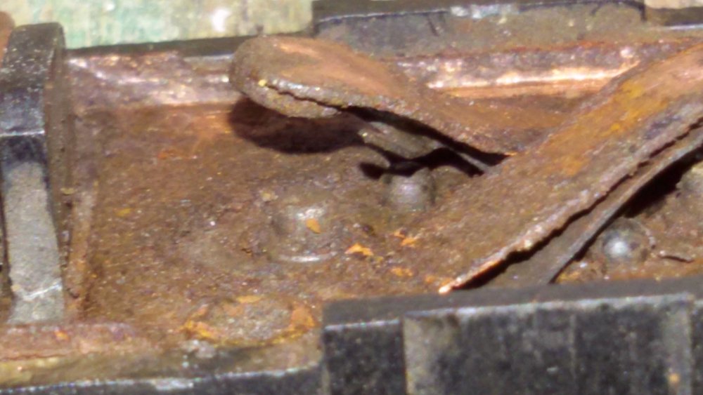

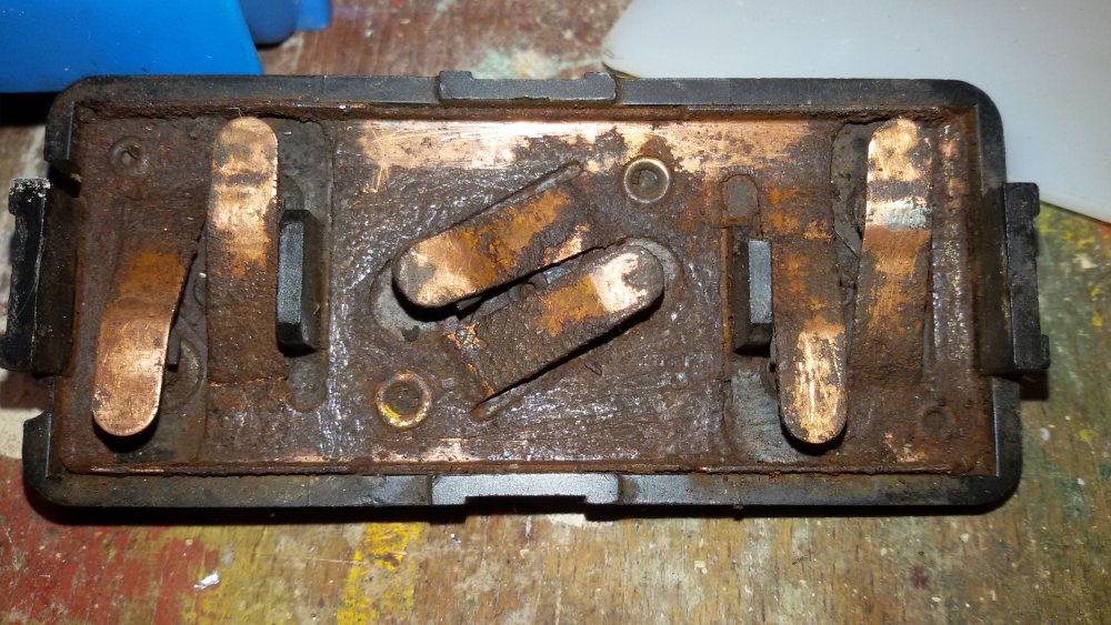

LULU Posté(e) le 9 novembre 2017 Signaler Posté(e) le 9 novembre 2017 Démonte et nettoie tous tes contacts au WD 40 par exemple. L'électricité GM est super fiable, cela devrait marcher. Citer
montero Posté(e) le 9 novembre 2017 Auteur Signaler Posté(e) le 9 novembre 2017 J ai ouvert c est catastrophique Je vais faire des photos Rarement vu une degradation pareille Citer

montero Posté(e) le 10 novembre 2017 Auteur Signaler Posté(e) le 10 novembre 2017 Comme promis photo du seat switch et là Je l ai nettoyé trempé dans du wd 40 gratté . En plus je suis sur qu il a deja été ouvert bidouillé et remonté a l arrache Donc dans la mesure du possible je le remplace Citer
The Lion King Posté(e) le 10 novembre 2017 Signaler Posté(e) le 10 novembre 2017 Il y a 23 heures, LULU a dit : L'électricité GM est super fiable Mouaiiiiis... Bon en vérité ça dépends surtout de celui qui est passé avant... Son switch est récupérable... toile émeri et un peu d'huile de coude... j'ai vu bien pire. Citer

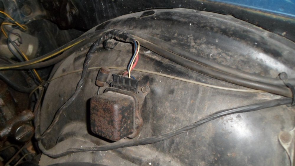

montero Posté(e) le 15 novembre 2017 Auteur Signaler Posté(e) le 15 novembre 2017 Bonsoir a Tous Je reviens sur l electra de Sébastien Vraiment magnifique pour le travail Pour ma part je suis un néophyte complet en americaine Donc tout a apprendre Je rejoins le sentiment de seb L offre des pieces d electra sont un peu plus rares mais je parle "sous votre contrôle " J ai l impression que beaucoup de pièces communes sont plus facile a trouver sous la recherche buick le sabre ( pour ma part en convertible ) Sinon pour revenir a mon electra Petite promenade Et puis contrôle de la tete de pompe du lave glace ,ça fuit toujours pas très grave je vais revoir cela Par contre petite surprise le régulateur De charge n etait pas fixer il se baladait Au bout de ses cables!!!😈 J ai retrouvé les trous de fixations sur le passage de roue avant droit .tout refixer Mais le témoin GEN sur le tableau reste allumé .avant il s allumait de temps en temps maintenant il reste fixe .je dois controler tension courroie Puis l alternateur Et ensuite le régulateur Bonne nuit Citer

montero Posté(e) le 16 novembre 2017 Auteur Signaler Posté(e) le 16 novembre 2017 Petite question Vu que j ai retrouvé mon régulateur qui pendouillait juste a cote du boitier de direction ( compartiment moteur) J ai retrouvé les trous de fixation sur l aile Donc je ne sais pas? Si On le fixe directement sur la carcasse tout a la masse les trois vis et le condensateur Ou on le fixe isolé et on branche que le condensateur a la masse Bonne journée Tony Citer
sebastien 01 Posté(e) le 16 novembre 2017 Signaler Posté(e) le 16 novembre 2017 je vais essayer de retrouver une photo du miens , mais sur la mienne il est fixé directement sur le passage de roue avec le condensateur sur le trou le plus proche de l'intérieur de la voiture . je t'envoie une photo ce soir Citer

sebastien 01 Posté(e) le 16 novembre 2017 Signaler Posté(e) le 16 novembre 2017 je viens de trouver une photo du régulateur , le miens est positionner comme sa Citer
montero Posté(e) le 16 novembre 2017 Auteur Signaler Posté(e) le 16 novembre 2017 Merci pour la photo C est comme cela sur la mienne J ai retrouvé 3 trous en triangle Plus un trou pour la masse Je vais ouvrir le régulateur pour voir comment cela fonctionne Ce qui me mets les abeilles c est que pendant qu' il pendait n importe comment!!! le témoin Gen s eteignait.et même que l alternateur charger car la premiere fois Que j ai rouler avec c etait pour recharger un peu la batterie et cela avait fonctionné Dès que je montais au régime normale Et maintenant que je l ai mis à sa place Il s éteint plus😈 Donc dès Que je peux je contrôle la charge de l alternateur au multimetre. Seb as-tu des photos de l intérieur de ton electra vu l extérieur l intérieur doit être tip top Citer
