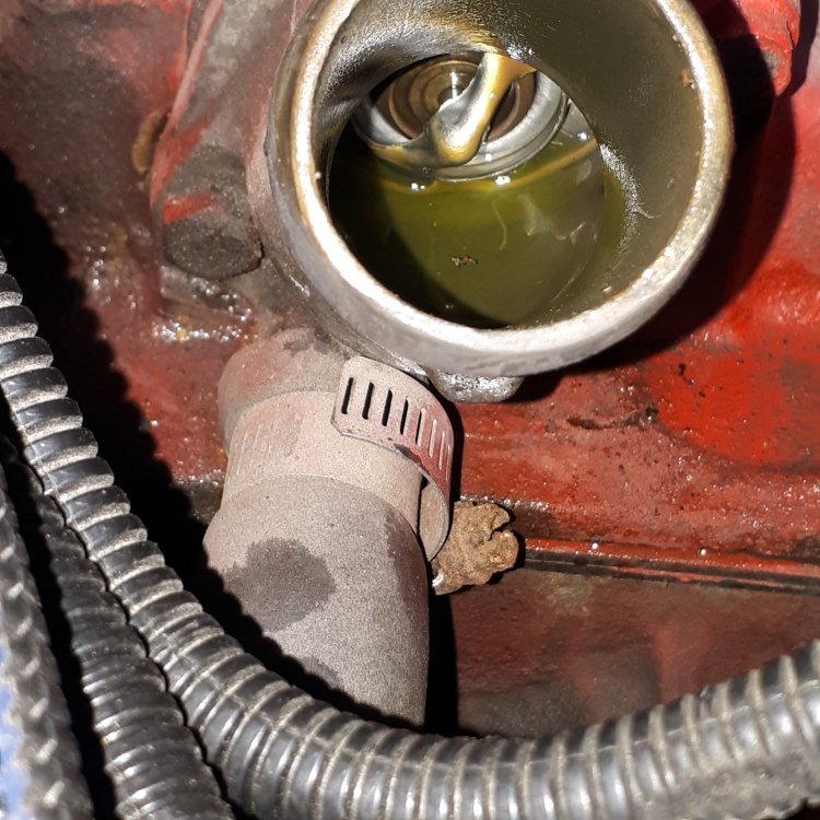

montero Posté(e) le 25 février 2018 Auteur Signaler Posté(e) le 25 février 2018 Bonjour a tous Cela faisait un moment !😁 Derniere nouvelle J ai changé l alternateur et le régulateur Tout va bien. La semaine prochaine je change les durites de refoidissement .elles sont poreuses Par contre apparament dans celle du bas il y aurait comme un ressort je l ai senti au toucher je verrai quand je demonterai . Et voilà les questions refroidissement et boite 1° y a t il un calorstat ? 2° Pour contrôler le niveau d huile de boite faut il le faire a chaud. De toute façon il faut que change le ou les joints étanchéités car il y a une fuite Bonne journée Citer
STG Posté(e) le 25 février 2018 Signaler Posté(e) le 25 février 2018 Il y a un ressort dans la durite inférieure entre radiateur et pompe à eau. doit y avoir un calorstat si pas viré Niveau d huile de boite se fait à chaud sur P , moteur tournant au ralentit Citer
montero Posté(e) le 26 février 2018 Auteur Signaler Posté(e) le 26 février 2018 (modifié) Merci Stg pour cette info. Question de néophyte Est il vraiment necessaire de changer le calorstat ou tout du moins en remettre un si il y en a plus Sachant que j ai pas l intention de rouler par grand froid et que je la demarre dans le garage et je la laisse chauffer tranquilou. Pour faire l appoint d huile de boite si besoin on le fait a la demerde par le tuyau de jauge ? Et quel type d huile on utilise Ou plutôt peut-on toujours trouver l huile dont la reference est graver sur la jauge (dextron + numero) bonne journée Tony Modifié le 26 février 2018 par montero Citer
HAGUYGOU Posté(e) le 26 février 2018 Signaler Posté(e) le 26 février 2018 Salut Montero Pour le Calorstat, je pense que c'est mieux de l'avoir. Cela préserve tes durites... Si tu n'as pas de problèmes de chauffe évidemment. Pour le remplissage de l'huile de boite, cela se fait par la jauge. Pour ma part, ce que j'ai fait. Lorsque mon niveau était bon à chaud. J'ai fait ensuite une marque à froid sur ma jauge. Pour le type d'huile, je mets de la DEXRON II https://www.feuvert.fr/huile-boite-pont-direction-assistee/motul-huile-boite-de-vitesses-automatique-dexron-ii-d-minerale-motul-2l/p800450.html Citer

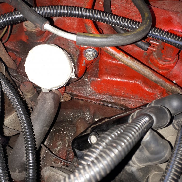

montero Posté(e) le 4 mars 2018 Auteur Signaler Posté(e) le 4 mars 2018 Bonjour Vidange faite changer la durite basse Avec son ressort Par celle du haut c est pas la bonne Je retourne cette semaine l échanger Par contre je voulais demonter la pipette pour contrôler le calorstat et là catastrophe une des deux vis a peter Aujourd'hui réparation de fortune. Et je l amene au garage dés que je peux Bonne journée Citer
sebastien 01 Posté(e) le 4 mars 2018 Signaler Posté(e) le 4 mars 2018 a ça ce n'ais pas de chance :/ bon boulot sinon Citer
montero Posté(e) le 4 mars 2018 Auteur Signaler Posté(e) le 4 mars 2018 He oui Surtout que j ai pas forcé Une vis avec une tête 1/2 pouce qui casse comme du verre en même temps elle a 50 ans Point positif aucun depot dans le circuit de refroidissement a aucun niveau on se contente comme on peut Citer
STG Posté(e) le 4 mars 2018 Signaler Posté(e) le 4 mars 2018 Perce ta vis en plein centre avec un forêt de 4 ou 5 si c est du 8 ou 10 mm, après tu enfiles un tourne à gauche ou queue de cochon https://www.manomano.fr/extracteur-de-vis/sam-outillage-coffret-de-5-extracteurs-helicoidaux-761c5z-1361441 quelques fois en reperçant de plus en plus gros, tu affines la paroi du filetage et ça se décolle tout seul car ça chauffe. Citer
montero Posté(e) le 4 mars 2018 Auteur Signaler Posté(e) le 4 mars 2018 (modifié) He bien j ai percer 5.5 dans le corps de la vis juste sur une profondeur 10 mm et j ai mis une vis auto taradeuse J ai recréé une tête de vis En attendant de l apporter au garage pour d autre travaux fuite boite etc Et en meme temps ils verront cela (ils sont specialiste des vieilles voitures des americaines et autres) Modifié le 5 mars 2018 par montero sebastien 01 1 Citer
