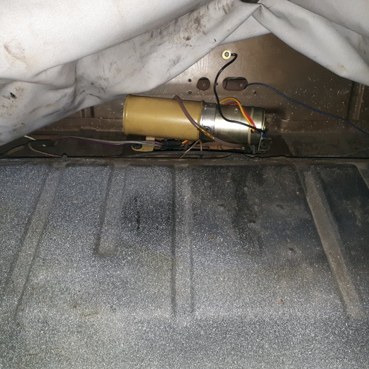

montero Posté(e) le 9 mars 2018 Auteur Signaler Posté(e) le 9 mars 2018 Bonjour Je n arrive plus a aller sur le site rockauto ni sur pc,tablette ,ou téléphone Avez vous le même probleme J avais une commande en cours😈😈😈 pas eu le temps de la valider Sinon un autre sujet j ai une legere fuite sur le verin gauche pour lever capote Juste comme ça ci joint La photo de la pompe Je vais prendre la photo des verins plus tard Citer
LULU Posté(e) le 9 mars 2018 Signaler Posté(e) le 9 mars 2018 (modifié) Je les avais changés, sur mon Electra.... c'est pas bien cher. https://www.ebay.ca/sch/i.html?_odkw=top+cylinder+1962+buick&_osacat=0&_from=R40&_trksid=p2045573.m570.l1313.TR0.TRC0.H0.Xtop+cylinder+1963+buick.TRS0&_nkw=top+cylinder+1963+buick&_sacat=0 Modifié le 9 mars 2018 par LULU Citer
montero Posté(e) le 9 mars 2018 Auteur Signaler Posté(e) le 9 mars 2018 Merci pour l info C est le démontage cela m a l air ardu Citer

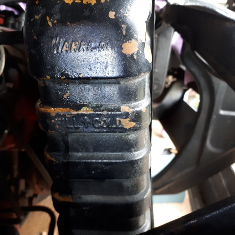

montero Posté(e) le 23 mars 2018 Auteur Signaler Posté(e) le 23 mars 2018 Bonjour Les durites montées 😁 Maintenant le niveau de liquide? Il n y aucun repere Citer
montero Posté(e) le 23 mars 2018 Auteur Signaler Posté(e) le 23 mars 2018 Je suis a 1.5cm du bord du joint du bouchon Citer
sebastien 01 Posté(e) le 23 mars 2018 Signaler Posté(e) le 23 mars 2018 sur la mienne , il y a le niveau graduer sur le coté du radiateur ( sur la tranche ) coté bouchon . je ne sais pas si c'est pile le bon repère mais moi j'ai fait comme ça Citer
Phil Posté(e) le 23 mars 2018 Signaler Posté(e) le 23 mars 2018 Du moment que tu ne vois pas le haut des tubes... Citer
montero Posté(e) le 23 mars 2018 Auteur Signaler Posté(e) le 23 mars 2018 Tu as raison sur le cote du radiateur j ai cela on voit très mal Fill cold niveau a froid Et bien si c est le niveau je suis actuellement 4 cm au dessus Si j en enleve a froid je me retrouve avec des elements au dessus du niveau sebastien 01 1 Citer
sebastien 01 Posté(e) le 23 mars 2018 Signaler Posté(e) le 23 mars 2018 a ben voila j'ai exactement la même chose et je me suis mis aussi a peine au dessus du niveau au cas ou puis si il y en a trop ben sa coulera par le trop plein non ? Citer
montero Posté(e) le 23 mars 2018 Auteur Signaler Posté(e) le 23 mars 2018 He bien c est le probleme quand j ai acheté la buick .je trouvai le niveau de liquide un peu trop plein j ai eu etant plus jeune des voitures ou je faisais le plein par le radiateur et de souvenir je ne remplissait pas si haut Donc aujourd'hui j ai mis au moins 2 cm de moins puis grâce a ton info j ai vu le niveau a froid et c est logique le fluide se dilate avec la chaleur 90 c° donc faut de la place Et avant que cela deborde se sont les durites qui font tampon et c est pas bien Ça les flinguent a la longue sebastien 01 1 Citer
