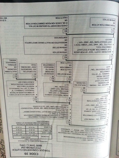

Zitoune Posté(e) le 7 novembre 2017 Auteur Signaler Posté(e) le 7 novembre 2017 Il y a 19 heures, Alban42800 a dit : Vu la couleur de ta bière dans le gobelet je comprend que tu ai des difficultés Bon t'as compris le truc, le solénoïde 315 fait clac, il pousse le machin 335 qui laisse passer l'huile sous pression qui va pousser le piston qui embraye le lock-up du convertisseur. Quand le solénoïde n'est plus alimenté il reviens en position initiale et c'est le ressort 336 qui repousse le machin dans sa position d'origine ce qui ouvre le circuit d'huile et la pression diminue et le piston du lock-up reviens en position repos (il aurait donc un ressort lui aussi?). Déjà en cherchant si ça marche au 12V tu peux t'amuser à alimenter le solénoïde pour l'entendre bouger et revenir en position. Bien sur t'as pas laisser sauter un ressort au démontage. Le verre n'est pas à moi, photo du net. J'ai compris (mais pas en détail) comment ça marche en théorie. Si effectivement, le solénoïde envoie l'huile qui pousse le machin, machin qui ne revient pas ....ça peut poser des soucis. Un bête ressort abîmé ou cassé causerait ces petits soucis....qui sait? Les solénoïdes fonctionnent, vu en direct live sur la route avec la valise branchée. Et non, je n'ai rien fait tomber au démontage. Et si j'avais eu ces quelques infos avant (ça c'est facile à dire maintenant) , j'y aurais regardé l'état des tiroirs et autres ressorts. Mais je suis prêt à commander ce qu'il faut, ce ne doit pas coûter bien cher, et passer du temps en janvier ou février à redémontrer/remonter tout ça. Une adresse de spécialiste pour les pièces de BA à me donner? Le num de tel de Tbird en privé, histoire de lui demander son avis, s'il en a un...... A+ la troupe. Citer
Zitoune Posté(e) le 7 novembre 2017 Auteur Signaler Posté(e) le 7 novembre 2017 Et voilà.....je m'approche doucement: https://www.sonnax.com/parts/2556-tcc-apply-valve-kit https://www.sonnax.com/parts/2548-tcc-regulator-isolator-valve-kit https://www.sonnax.com/parts/2553-oversized-tcc-apply-valve-kit De quoi résoudre le fameux code 39 qui est apparu lors du test valise. Et quoi prendre??? Citer

Zitoune Posté(e) le 22 novembre 2017 Auteur Signaler Posté(e) le 22 novembre 2017 Bon, et bien j'apprends encore.....je comprends pas tout.....mais je m'accroche: Citer
Zitoune Posté(e) le 16 janvier 2018 Auteur Signaler Posté(e) le 16 janvier 2018 Bon, des news, Après des tas de recherches et contacts aux us, le soucis doit être dans le valve body. Ne sachant à quoi cela ressemble quand on y sort les multiples tiroirs, j'ai décidé de le changer contre un comme neuf (reconditionné). Donc rebelote, démontage du demi train avant, demi berceau , inclinaison du moteur/boite et ouverture de la boite. J'avoue avoir un peu les mikettes, j'ai jamais fait de truc comme ça. Donc j'ai tout démonté pour être sur de commander le bon valve body, mon année de voiture étant entre deux années modèle de BA, je préfère être sur: Les pieces sont commandées, les suspensions neuves aussi, reste à nettoyer en attendant la livraison. J'y ai même pas perdu les petites billes. D'ailleurs au remontage, les billes sont collées à leur emplacement par une graisse rouge. De quelle graisse s'agit il? je n'ai pas trouvé d'infos là dessus. Je me doute que la graisse doit être compatible avec l'huile et se dissoudre rapidement des que l'huile passe par là. Et tout ça sans soucis de démontage, rien de bloqué où de compliqué, des outils standard, bref, bien foutu finalement, juste 4 h de mécanique en mode cool. A suivre... Citer
