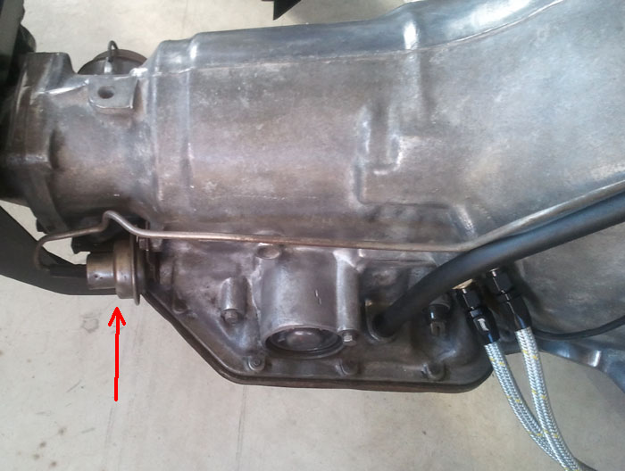

The Lion King Posté(e) le 10 novembre 2017 Auteur Signaler Posté(e) le 10 novembre 2017 Heu pas en bon état non. Ce tuyau là a toujours eu une prise d'air. Jamais touché depuis. Je vais regarder demain. Capsule? Elle se situe où sur la boite je vois pas sur le plan Citer
pretender03 Posté(e) le 10 novembre 2017 Signaler Posté(e) le 10 novembre 2017 (modifié) trouvée sur la tole Modifié le 10 novembre 2017 par pretender03 Citer

Phil Posté(e) le 11 novembre 2017 Signaler Posté(e) le 11 novembre 2017 Il y a 8 heures, The Lion King a dit : Capsule? Elle se situe où sur la boite je vois pas sur le plan Pas besoin d'un plan, elle est au bout du tuyau qui a une prise d'air Citer

The Lion King Posté(e) le 11 novembre 2017 Auteur Signaler Posté(e) le 11 novembre 2017 Bon j'ai changé le tuyau, ça n'a rien changé, par contre je peux vraiment décrire ce qu'il se passe. Ça se produit: - En montée, en accélération - Si je suis en seconde et que je n'appuie pas à fond. Si je me lance dans une montée en seconde en sollicitant le kickdown (aka "pedal to the metal"), le moteur monte jusqu'à 3000 tours, et passe la troisième sans problème. Mais si je suis quelqu'un par exemple, et que je n'appuie pas à fond, le moteur atteint 2500 tours et cherche naturellement à passer la troisième... et là ca coince. Sinon à plat, y'a vraiment rien à dire: ça pose aucun problème. Je pense que vous avez raison, ça doit venir de cette capsule. La capsule peut elle se changer individuellement sans tomber la boite? Il y a une procédure? Besoin de vidanger? Un réglage sera nécessaire? Citer
Phil Posté(e) le 11 novembre 2017 Signaler Posté(e) le 11 novembre 2017 Changer cette capsule ("modulator") est en principe très simple : pas de dépose de boîte, pas de vidange. En principe, elle fonctionne en "on-off", elle aide juste à déterminer le moment où passer le rapport en fonction de la dépression (inverse à la charge moteur). Ce n'est pas elle qui passe le rapport, mais les bandes et embrayages, commandés par des tiroirs et clapets hydrauliques. Si ça "hésite" comme tu le décris, soit un clapet coulisse mal (saletés dans le circuit, ou gomme accumulée), soit la pression d'huile est insuffisante (pompe à huile défaillante ou fuite), soit les garnitures de bandes/embrayages sont usées. Dans le dernier cas, il y a en principe une procédure de réglage des bandes dans le shop manual, pas toujours accessible à l'amateur (outils spéciaux, clés dynamométriques pour faibles couples, voire manomètres de pression d'huile...) et de toute façon rien pour les embrayages : quand c'est hors cote il ne faut pas insister, sinon à terme on fume la boîte, avec pièces "pas d'usure" cassées, limaille partout etc. Citer
