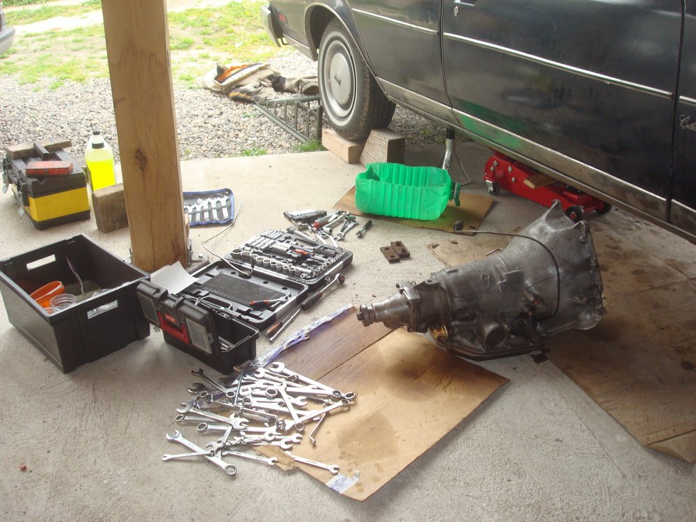

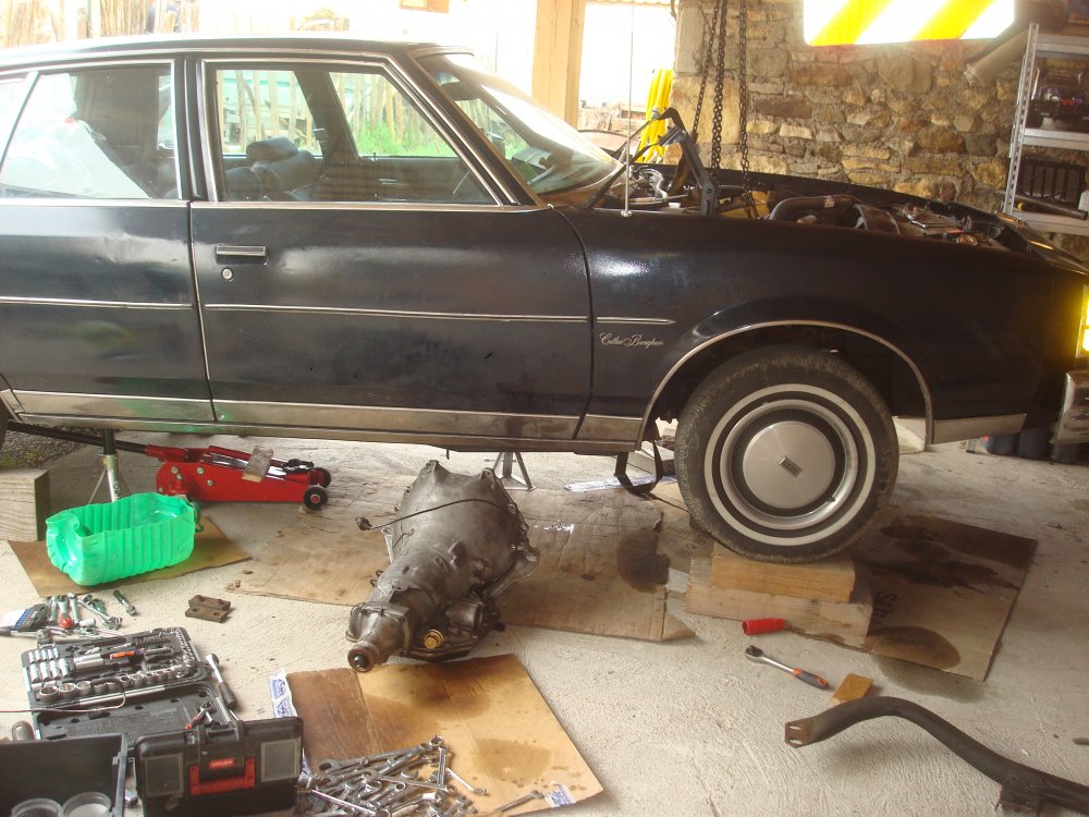

The Lion King Posté(e) le 7 avril 2018 Auteur Signaler Posté(e) le 7 avril 2018 Qui a dit que je n'étais pas motivé? Qui a dit que je n'aimais pas cette voiture...? Faire et défaire, c'est travailler. Re-prête à l'expédition chez Tbird. Record battu: 3h 30 minutes pour le démontage complet de la bestiole. Et encore, on aurait pu faire mieux si on avait pas désespérément égaré la clé à tuyauter les durites d'huile de boite!! HAGUYGOU 1 Citer
Alban42800 Posté(e) le 8 avril 2018 Signaler Posté(e) le 8 avril 2018 C'est l'occasion de lui donner le concerto à refaire Perso sur le GMC tout seul ça m'a pris 2h à déposer. Citer

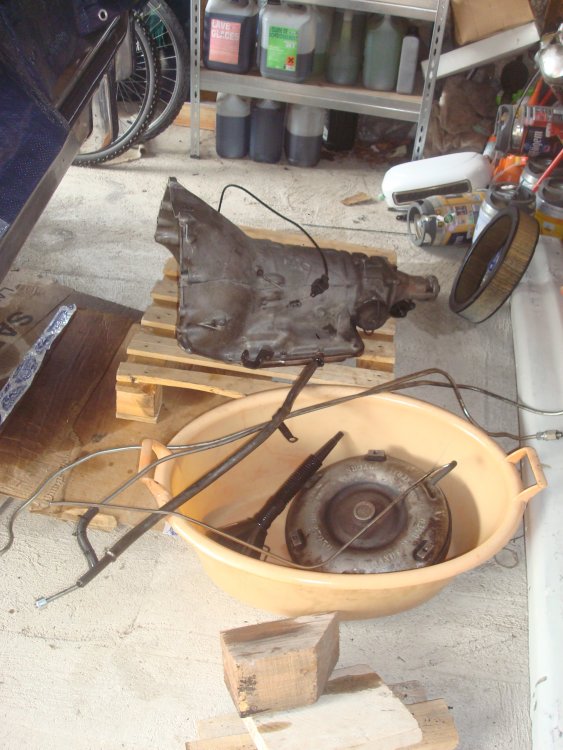

The Lion King Posté(e) le 14 avril 2018 Auteur Signaler Posté(e) le 14 avril 2018 Tbird ne fait pas les convertisseurs lui même mais les expédies. J'ai donc enfin rencontré la légende qui m'a vallu une photo en slip à vallon En tout cas, la BVA est chez lui, yapluka! Wait & see. Citer

The Lion King Posté(e) le 17 mai 2018 Auteur Signaler Posté(e) le 17 mai 2018 Retour de Tbird: câble de kick down et le piston dans le valve body, le câble est pourri et le piston est usé a la corde. Voilàààà Citer
The Lion King Posté(e) le 17 mai 2018 Auteur Signaler Posté(e) le 17 mai 2018 Oui, les jeux sont très corrects (un peu d'ajustage à faire quand même, fopadékoner). Il essaye de me trouver la pièce en occasion, histoire de pas avoir à commander ça trop loin. Elle ne sera pas là pour Vallon, mais c'est pas très grave, vu que de toutes façon je ne pouvais pas l'emmener cette année. Affaire à suivre... Citer
