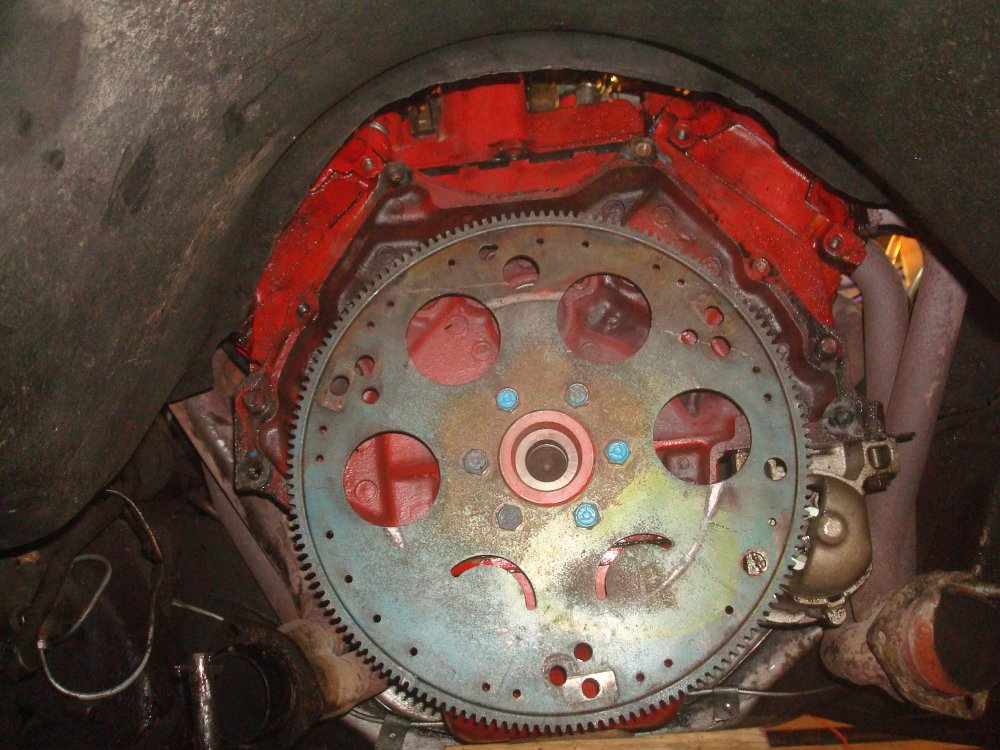

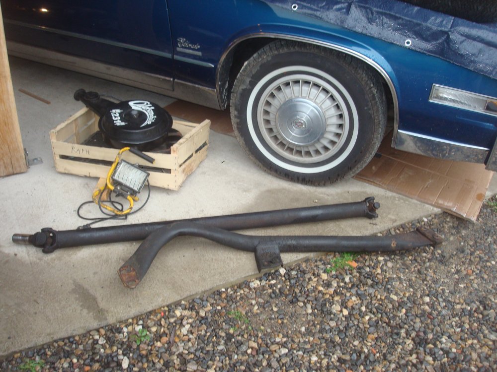

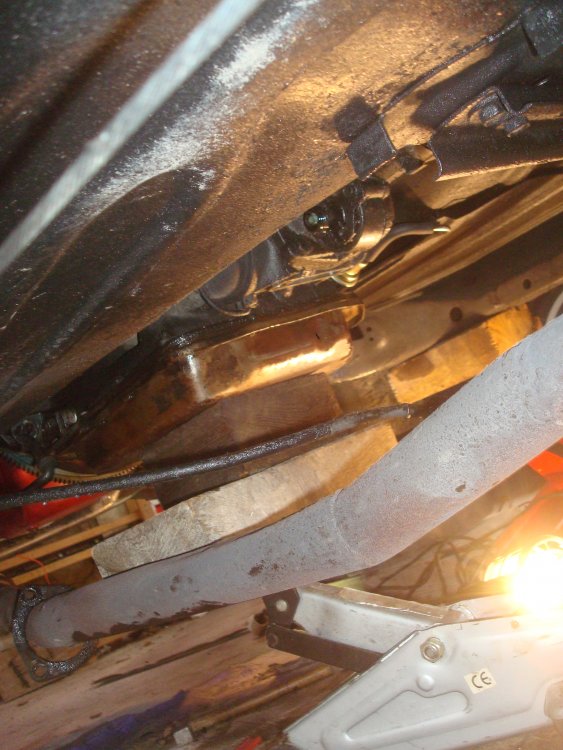

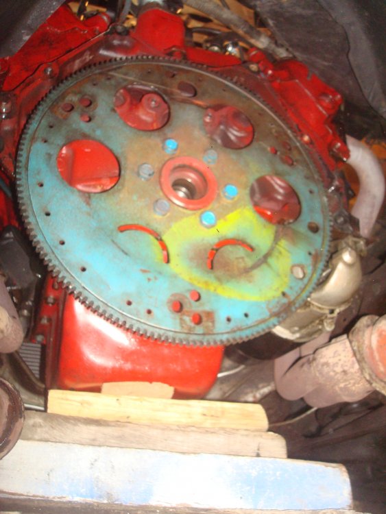

Richard83 Posté(e) le 13 avril 2024 Signaler Posté(e) le 13 avril 2024 Le 06/01/2018 à 18:01, The Lion King a dit : Et boum! La boite est par terre! Pas de difficultés particulières, si ce n'est d'aller chercher ces satanés boulons de fixation entre la boite et le moteur. Par contre, qu'est ce que c'est lourd! J'ai accusé le coup quand je me la suis prise sur le bras... Repérage du pont: Sortie de l'arbre et de la traverse Soutènement de la boite et du moteur Démontage des boulons "Mexican Staïlle" Boite dehors! Flexplate Bonsoir sur mon c10 1985 j’ai du changer l’arbre de transmission car tordu ! C’est vrai que je n’est pas fait de répare pour le remontage cela a une incidence pour la suite ? Citer
Phil Posté(e) le 14 avril 2024 Signaler Posté(e) le 14 avril 2024 Si tu as de grosses vibrations à certaines vitesses, tu pourras commencer à incriminer ça (mais pas seulement). Sinon, roule... Citer
