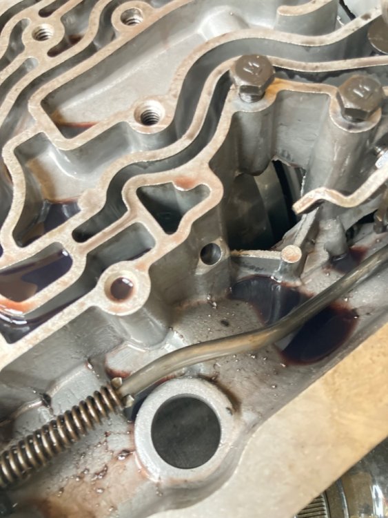

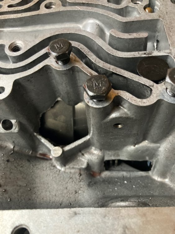

French Riviera Posté(e) le 20 avril 2024 Signaler Posté(e) le 20 avril 2024 Le « carter de boite », c’est le corps même de la boite: si la fissure se prolonge en interne ( et au vu du décalage du métal c’est plus que probable) tu es bon pour en chercher une autre… Citer
Richard83 Posté(e) le 20 avril 2024 Signaler Posté(e) le 20 avril 2024 oui c'est sur ! je pense que sa sert a rien de vouloir reparer! Citer
kat55 Posté(e) le 20 avril 2024 Signaler Posté(e) le 20 avril 2024 Ce défaut de moulage fait penser à ce que l'on voit ici sur cette autre boite, rien de grave pour ce point. Pour revenir au nombre de fixations initial, une boite à réviser est à vendre 250Euros sur le bon coin. ce n'ai pas déconnant de prendre le meilleur de chaque, on ne sait jamais sur quoi on va tomber. si tu te débrouille bien, pour moins de 1000 euros, ta boite et converto seront refait. Concernant ton convertisseur, regardes déjà la soie (la partie cylindrique) ou glisse le joint et la forme de l'entrainement (les 2 encoches), qu'il n'y ait pas de défauts. ni usure, ni encoches trop marquée. Si déjà c'est cuit de ce coté, un converto coute 340 euros port et taxes compris arrivé chez toi depuis Rockauto. Si ok et pas de défaut apparents, il faudra tenter de nettoyer les résidus qui se trouvent à l'interieur (perso je préfère repartir sur du neuf) Avant d'acheter quoi que ce soit, il faut démonter la boite , poser en enfilade les pieces (un tube type conduit de frein convient bien pour enfiler ensemble par ensemble)) Citer

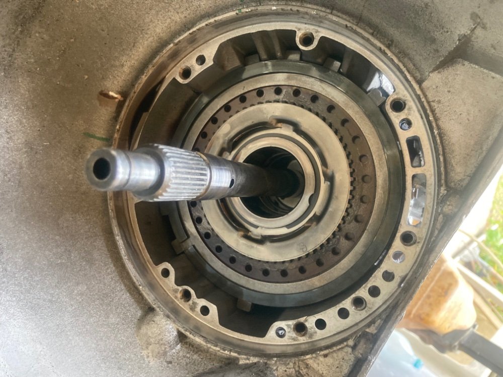

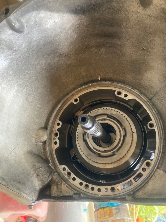

Richard83 Posté(e) le 23 avril 2024 Signaler Posté(e) le 23 avril 2024 Le 21/04/2024 à 12:42, Gilles a dit : A part contacter @Tbird61, je be saurais pas quoi te conseiller. C'est un pro reconnu, il peut les remonter de nuit sans lumière. Dérouler Bonjour que pensez vous de mon carter , j’ai commencer à démonter ma boîte voilà ce que j’ai découvert carter casser je pense que c’est pour ça que j’avais de la limaille @Tbird61 je ne suis pas venu vers toi encore mais c’est réparable ? Le 20/04/2024 à 20:20, kat55 a dit : Pour revenir au nombre de fixations initial, une boite à réviser est à vendre 250Euros sur le bon coin. ce n'ai pas déconnant de prendre le meilleur de chaque, on ne sait jamais sur quoi on va tomber. si tu te débrouille bien, pour moins de 1000 euros, ta boite et converto seront refait. Dérouler Ou trouve tu une boite à vendre 250 €, j'ai pas trouvé encore. Citer
exNISSAN Posté(e) le 23 avril 2024 Signaler Posté(e) le 23 avril 2024 Salut , vu le morceau d’alu qui semble manquer , je pense c’est un peu ( bcp) plus que de la limaille que tu aurais dû trouver au fond du carter … S’il n’y avait rien ,c’est que quelqu’un peu scrupuleux s’est dépêché de refermer le carter après constat Et s’il s’est aventuré plus loin dans le démontage ça présage rien de bon sur les autres éléments de cette boite Citer
Richard83 Posté(e) le 23 avril 2024 Signaler Posté(e) le 23 avril 2024 je te dirai quand je l'aurai démonter. Citer
americoast Posté(e) le 23 avril 2024 Signaler Posté(e) le 23 avril 2024 T'es sûr que c'est cassé ? Ily a beaucoup d'endroits comme ça, sans ébavurage dans ces boîtes, ça peut prêter à confusion... deville72 1 Citer
FLYER34 Posté(e) le 23 avril 2024 Signaler Posté(e) le 23 avril 2024 Le 23/04/2024 à 10:04, americoast a dit : T'es sûr que c'est cassé ? Dérouler +1 Je ne vois rien de dramatique sur les 2 dernières photos. Il est clair, par contre, qu’il manque un bout de la cloche. Si ça se trouve, le truck a fonctionné comme ça pendant des années ?? Se mettre en chasse d’une TH 350 : il en vient régulièrement sur le coincoin, sinon, voir avec @Tbird61 s’il n’en a pas une qui traîne. Citer
Richard83 Posté(e) le 23 avril 2024 Signaler Posté(e) le 23 avril 2024 Le 23/04/2024 à 10:04, americoast a dit : T'es sûr que c'est cassé ? Ily a beaucoup d'endroits comme ça, sans ébavurage dans ces boîtes, ça peut prêter à confusion... Dérouler Ha bon t’es sérieux d’origine ça serait comme ça 🙄🙄 Citer
deville72 Posté(e) le 23 avril 2024 Signaler Posté(e) le 23 avril 2024 Et oui, en sortie de moule de fonderie, il y avait souvent des bavures à cette époque... Citer
americoast Posté(e) le 23 avril 2024 Signaler Posté(e) le 23 avril 2024 Le 23/04/2024 à 12:02, Richard83 a dit : Ha bon t’es sérieux d’origine ça serait comme ça 🙄🙄 Dérouler Oui, on en voit aussi dans le carter là on les disques s'empilent. D’ailleurs ils coïncident peut être, je me souviens pas. Citer

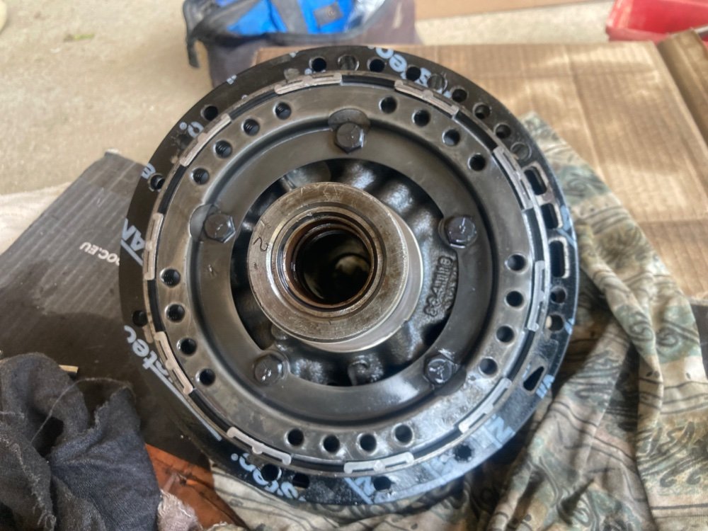

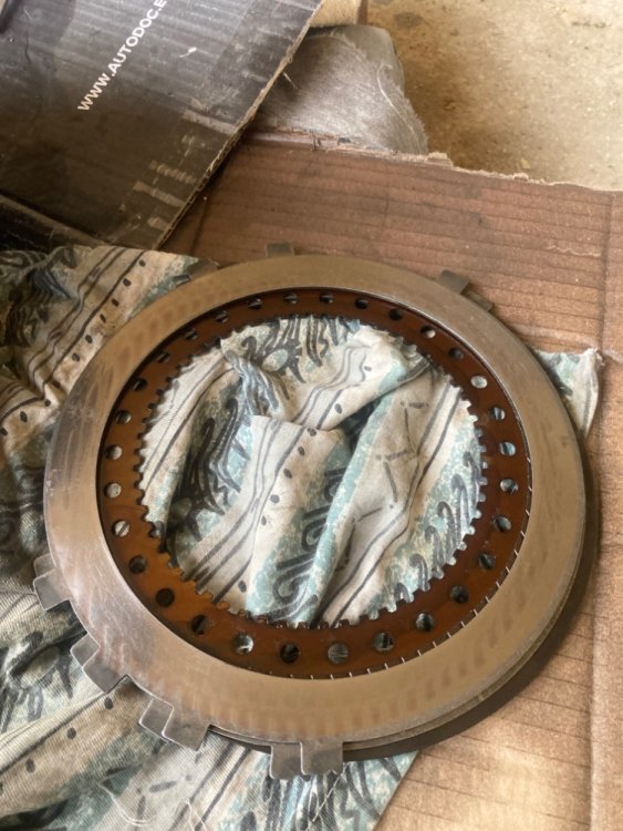

americoast Posté(e) le 23 avril 2024 Signaler Posté(e) le 23 avril 2024 PAr contre, vu la couleur de ton huile, ça m'étonnerait pas que tes disques soient bouffés. Citer
123456 Posté(e) le 23 avril 2024 Signaler Posté(e) le 23 avril 2024 Comme je n'arrive plus à me connecter sur tel mobile... pour l'annonce de boite, tu tapes TH350 (sans espace) dans équipement auto du bon coincoin. Tu feras attention de ne pas perdre la ou les billes du labyrinthe et respecter leurs emplacements. Citer
Richard83 Posté(e) le 23 avril 2024 Signaler Posté(e) le 23 avril 2024 Le 23/04/2024 à 15:59, 123456 a dit : Comme je n'arrive plus à me connecter sur tel mobile... pour l'annonce de boite, tu tapes TH350 (sans espace) dans équipement auto du bon coincoin. Tu feras attention de ne pas perdre la ou les billes du labyrinthe et respecter leurs emplacements. Dérouler Super merci car jusque là je trouve rien , par contre j’ai continuer mon démontage de boîte pour atteindre ses fameaux disques et étonnement ils sont bien et aucune pièces dalu trouver pas de rayures rien tout est clean pour moi , du coup je comprends pas Citer
