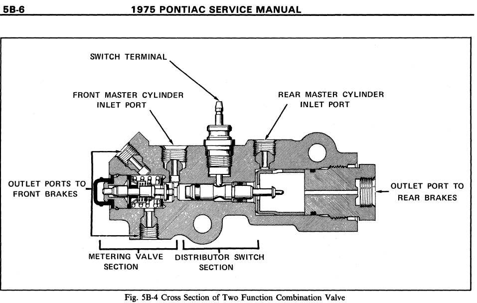

Eagle1_77 Posté(e) le 11 novembre 2017 Auteur Signaler Posté(e) le 11 novembre 2017 J'ai regardé le fonctionnement de la combination valve D'apres ce que je comprends, tant que j'ai pas de pression à l'arriere, j'ai pas de pression à l'avant. Ce mécanisme est piloté par la metering valve sur le dessin. Car sur un système disque / Tambour, les machoires mettent plus de temps à se déplacer pour coller au tambour par rapport au disque. La metering valve, permet de laisser passer le liquide à l'avant que quand les machoires collent et font donc monter la pression dans le circuit. Il se pourrait donc que je n'ai pas assez de pression à l'arriere. Demain je test avec le frein à main legerement enclanché pour voir si il y a une difference. d'ailleurs, ma lampe brake light reste allumée. Difference de pression mesurée par le switch de la combination valve. Citer

Eagle1_77 Posté(e) le 12 novembre 2017 Auteur Signaler Posté(e) le 12 novembre 2017 je veux bien Pit mais ca fait 3 fois que je purge . La valve est une valve GM standard pour Disc/drum Celle qui est en photo Je vais essayer de neutraliser cette fichu valve en récuperant sur une vieille proportioning valve le switch et je vais le modifier pour qu'il bloque la valve. Je ne comprends pas pourquoi cette valve empeche la purge. Si tu as une explication, je suis preneur Citer

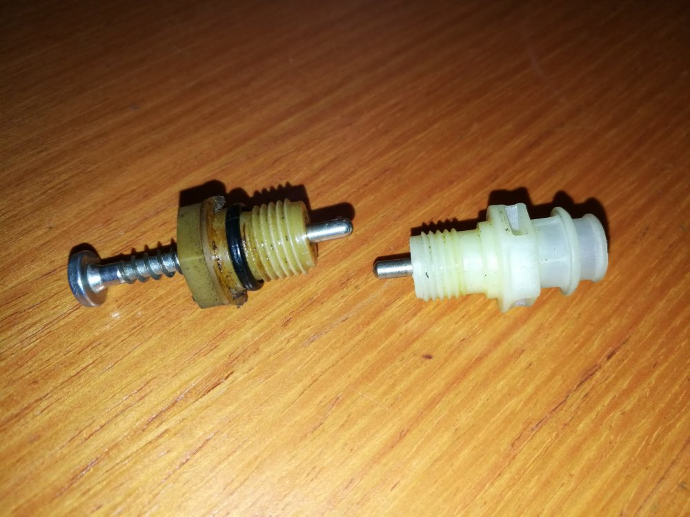

Eagle1_77 Posté(e) le 12 novembre 2017 Auteur Signaler Posté(e) le 12 novembre 2017 J'ai modifié un ancien switch. Je vais repurger avec . A suivre A gauche, vis de blocage A droite switch normal. Le teton s'enfonce quand on appuie dessus et fait contact. A gauche, la vis l'empeche de remonter Citer

Gilles Posté(e) le 12 novembre 2017 Signaler Posté(e) le 12 novembre 2017 Eagle, je pense que tu viens d'inventer le bon outil! Riv, ton lien est génial, même moi, j'ai compris!! Citer
Eagle1_77 Posté(e) le 12 novembre 2017 Auteur Signaler Posté(e) le 12 novembre 2017 Oui le lien est interressant mais ce qu'il explique est la base. Dans le modele que je montre en dessin du service manual il y a la metering valve en plus qui joue un rôle important entre disques et tambours. J'ai commandé un purgeur à depression pour être sûr qu'il y ait pas d'air dans le circuit car même avec mon outil maison, le résultat est le même. Purée reste plus que ça pour que la trans am fasse un tour ! c'est rageant ! Citer

French Riviera Posté(e) le 13 novembre 2017 Signaler Posté(e) le 13 novembre 2017 http://www.freeasestudyguides.com/brake-metering-valve.html Citer
Eagle1_77 Posté(e) le 13 novembre 2017 Auteur Signaler Posté(e) le 13 novembre 2017 French t'es au top Citer
Eagle1_77 Posté(e) le 13 novembre 2017 Auteur Signaler Posté(e) le 13 novembre 2017 Bon en tous cas ca expliquerait le manque de freinage total. Pas assez de pression a l arriere donc impossible d ouvrir la metering valve. Ou alors j ai une canalisation trop petite en sortie du maitre cylindre pour l'arrière Citer
