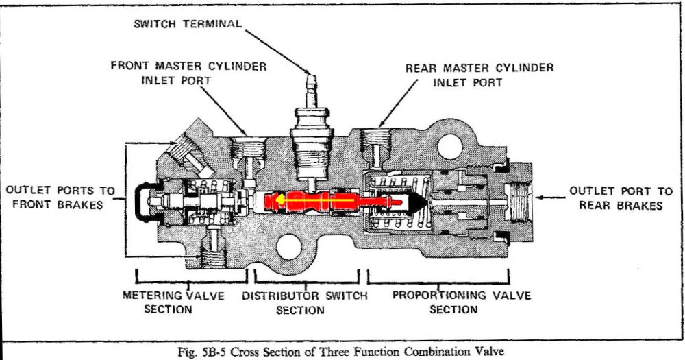

Eagle1_77 Posté(e) le 18 novembre 2017 Auteur Signaler Posté(e) le 18 novembre 2017 Salut Alors du nouveau. J'ai reçu mon aspirateur à liquide de frein Idem. même problème. J'ai analysé en regardant la pièce qui se déplace dans la proportioning valve et voici en dessin ce qui se passe En fait, la pression ne monte pas à l'avant si j'ai bien compris. Qu'en pensez vous ? J'ai démonté le maitre cylindre et vérifié les coupelles en caoutchouc. Tout est correct. J'ai mesuré la longueur de la tige de poussée entre le master vac et le maitre cylindre et ok. j'ai appuyé sur le piston dans le maitre cylindre et le liquide sort bien aux 2 sorties du MC. J'ai tout remonté. Demain, je purge le MC et ensuite je repurge que l'avant et je regarde si la piece en rouge change de sens ! Citer

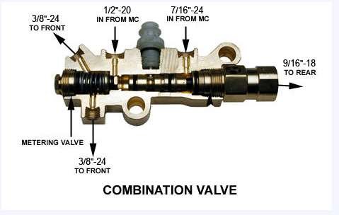

Eagle1_77 Posté(e) le 21 novembre 2017 Auteur Signaler Posté(e) le 21 novembre 2017 Ben justement, le problème dans cette vidéo est que pour pouvoir passer le liquide dans le circuit avant vous voyez bien que la valve est poussée vers l’extérieur. Or, sur la mienne, dans la documentation, ils disent qu'il faut mettre un outil pour purger. Voila la mienne en schéma de coupe. et l'outil en question nommé J-23709 Cet outil (en photo) permet de maintenir appuyé la valve ! donc je ne comprends pas car si elle est appuyée, au contraire le liquide est freiné. Citer
Gilles Posté(e) le 21 novembre 2017 Signaler Posté(e) le 21 novembre 2017 De la façon dont je le comprends, dès qu'il existe une différence de pression entre l'un ou l'autre des deux circuits, que ce soit l'avant ou l'arrière, cela va avoir pour conséquence de faire bouger dans un sens ou dans l'autre le segment central. Et comme il y a des joints toriques autour et que le canon est de forme conique, à partir de cet instant les deux circuits deviennent totalement indépendant l'un de l'autre. D'après ce que j'ai compris pour pouvoir purger efficacement il faut que les deux circuits puissent communiquer librement l'un avec l'autre. C'est pour cela que j'avais l'outil en plastique qui se met en lieu et place du témoin d'alerte de frein. Je l'installe avant de commencer à purger pour être sûr que mon circuit soit totalement ouvert dans les deux directions. D'après moi même si je n'ai jamais essayé, lorsqu'on commence à purger et que l'on ne prend pas cette précaution, le segment central va bouger, se déplacer , boucher le circuit, et on ne peut pas revenir en arrière. Je ne crois pas que l'on puisse réarmer la valve. Et c'est peut-être ça qui tu es arrivé. Citer
