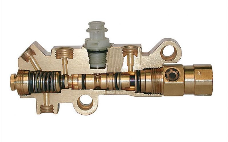

Eagle1_77 Posté(e) le 1 janvier 2018 Auteur Signaler Posté(e) le 1 janvier 2018 En fait sur ce modele de combination valve, on ne peut pas bloquer la metering valve et il n'est pas necessaire de la bloquer pour purger car le liquide de frein passe quand même donc je n'ai rien fait dessus. Pour le switch, c'est conseillé de poser le bloqueur à la place mais pas pour aider à la purge, pour éviter que la piece à l'interieur ne se bloque d'un côté car la pression est plus forte d'un côté que de l'autre quand tu purges. J'ai eu le cas et pour inverser cette piece (le spooler) que j'ai cité plus haut, il faut envoyer de la pression du côté opposé pour le remettre au milieu. Sur les metering valve ou tu as un outil pour les bloquer ouvertes alors il faut l"utiliser pour purger sinon le liquide ne passe pas tant que tu n'as pas de pression Citer

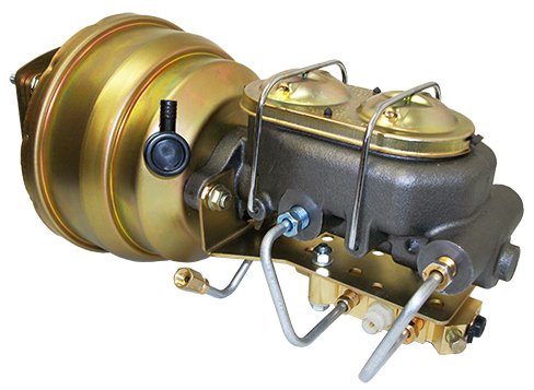

FLYER34 Posté(e) le 24 janvier 2018 Signaler Posté(e) le 24 janvier 2018 (modifié) J'ai un peu le même problème que "Vaihlor" après avoir installé, sur la Lincoln, le kit freins AV à disques. (de chez ABS power brakes : http://www.abspowerbrake.com ). Purge sans difficulté particulière. Test du fonctionnement du Mastervac, (comme indiqué par "Pit" ci-dessus) : OK. Efficacité correcte (OK au CT) La pédale ne va pas au plancher, mais elle est très dure. Heureusement que la pédale est large car les 2 pieds ne sont pas de trop pour un freinage "sérieux". Il y a ce répartiteur avant-arrière "GM" Il me semble que les freins arrière bloquent en premier. Est-il possible de modifier la balance avant-arrière sur le répartiteur GM ? Qu'en pensez-vous ? Modifié le 24 janvier 2018 par FLYER34 Citer
Eagle1_77 Posté(e) le 24 janvier 2018 Auteur Signaler Posté(e) le 24 janvier 2018 Tu as installé un kit frein avant a disque donc avais tu avec une proportioning valve ? Car comme expliqué plus haut en frein avant disque et tambour ar tu dois d abord amorcer le freinage arriere avant l avant pour compenser le temps que mettent les machoires a bosser Le repartiteur gm doit inclure ces valves. Proportioning et metering valve Citer
FLYER34 Posté(e) le 24 janvier 2018 Signaler Posté(e) le 24 janvier 2018 Le 03/12/2017 à 17:29, Eagle1_77 a dit : Voila le BAER. C'est la pièce dorée, en arrière plan sur la photo. Citer
FLYER34 Posté(e) le 24 janvier 2018 Signaler Posté(e) le 24 janvier 2018 (modifié) Le kit ressemble à ça : Je me demande si, sous le cache en plastique noir, il n'existe pas un réglage de la balance avant-arrière ??? Modifié le 24 janvier 2018 par FLYER34 Citer
Vaihlor Posté(e) le 24 janvier 2018 Signaler Posté(e) le 24 janvier 2018 C'est exactement ce modèle que j'ai eu avec le kit que j'ai remplacé deux fois (dont une neuve qui fuyait par la valve ar via le petit tout bouché par une "étoile" !!) actuellement j'ai une right stuff detailling en inox, même maitre cylindre, avec une assistance 11" Citer
Eagle1_77 Posté(e) le 24 janvier 2018 Auteur Signaler Posté(e) le 24 janvier 2018 Le cache en plastique cache la metering valve. Et aucun réglage Citer
